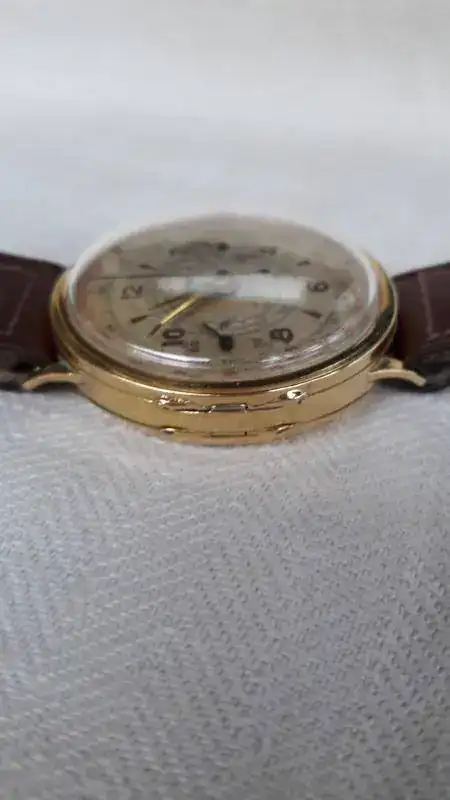

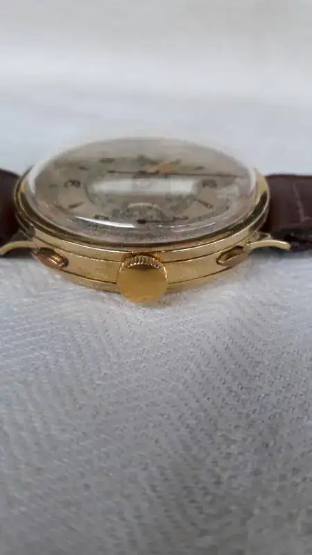

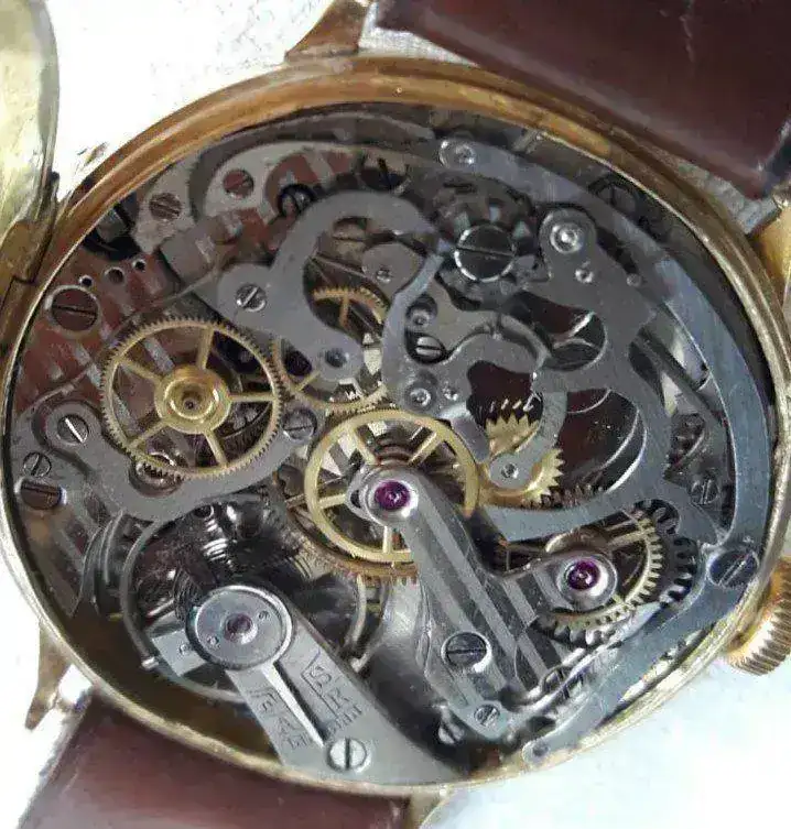

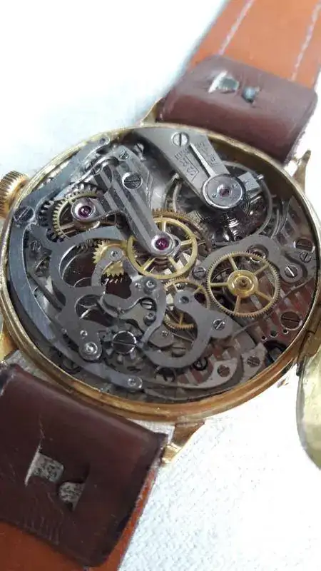

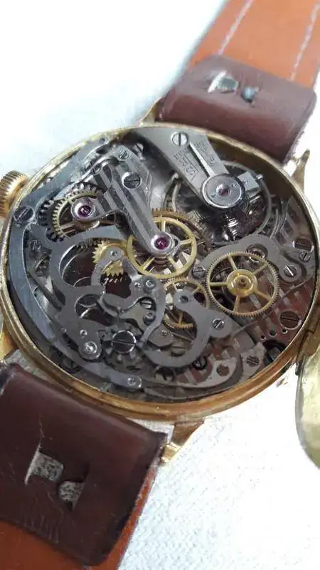

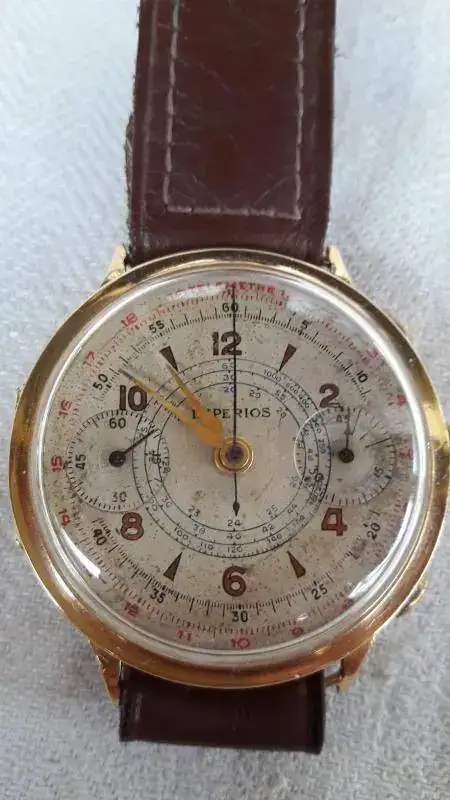

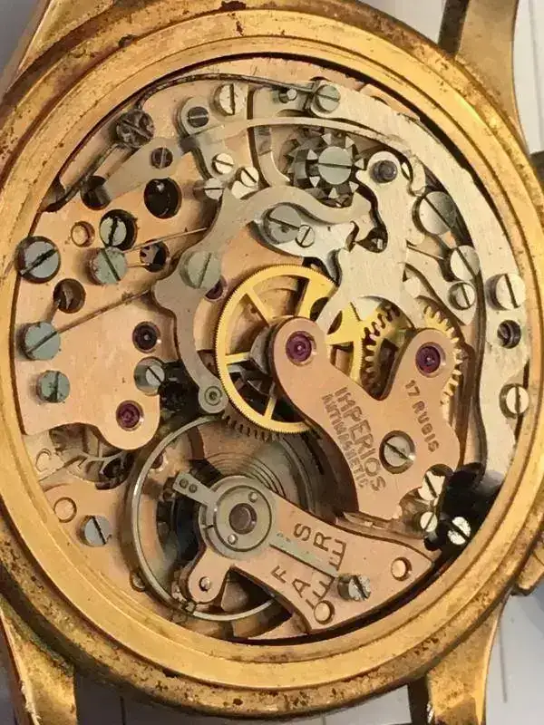

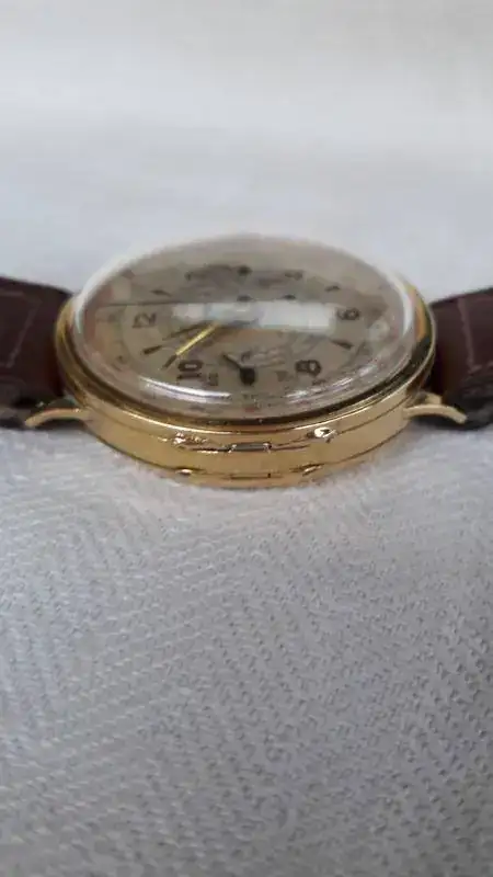

Hola buenos días, alguien me podría ayudar en identificar este reloj?
Muchas gracias de antemano.
Fran

Fran, mientras pásate por Presentaciones, primer hilo y nos cuentas algo de ti.

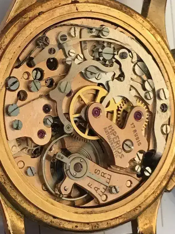

Yo tengo un IMPERIOS con Valjoux 92:
Hola FranCosta,

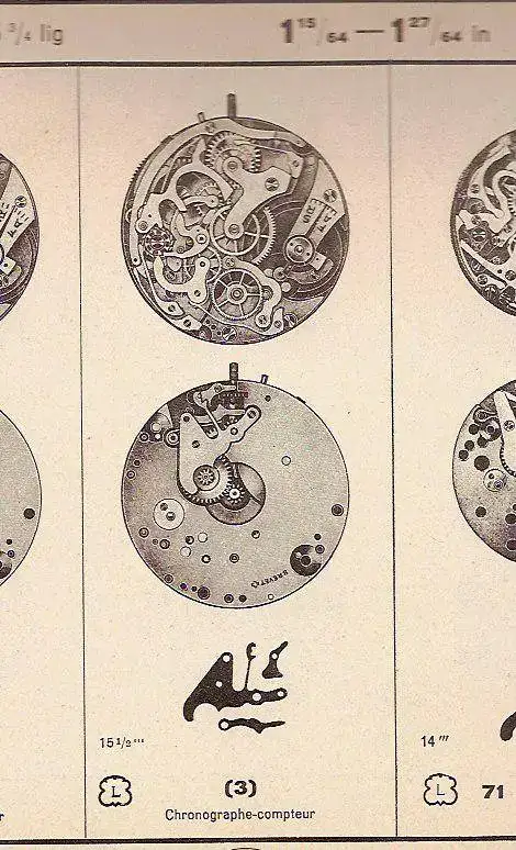

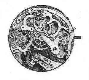

Precioso reloj, estoy con Cescat, tiene toda la pinta de ser un Landerón 3 :
LANDERON 3
First production: c. 1947
Version: 1947
15.50″‘ (34.70mm)
Height: 6.25mm
Two pushers
Counter:
End of production: c. 1960
Saludos desde del norte:umbrella:
Un bonito chrono con caja de bisagras , como te apuntan los compañeros con un calibre Landeron primitivo de los llamados Hahn.
Muchas gracias por la info Kesar.

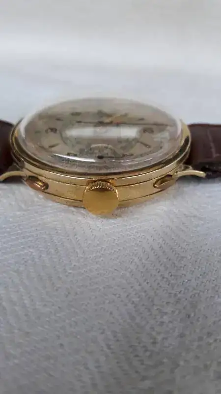

Este reloj me pareció precioso y me fascinó que se abriera la tapa y la parte del cristal acrílico usando dos bisagras :)
No sabía de que año era aproximadamente y os agradezco que me hayáis ayudado.
¿Este tipo de cronógrafos se utilizaban para uso militar?

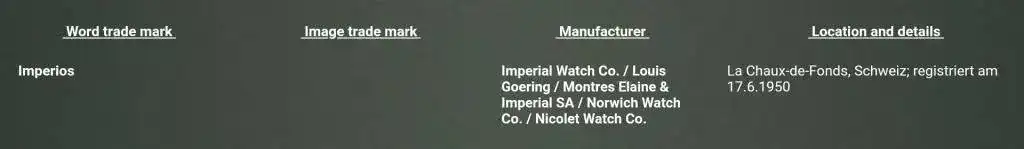

Otra duda, ¿sabéis algo de la marca Imperios? No encuentro mucho en internet. Supongo que utilizaban movimientos de Landeron para los cromos.
La caja de oro 18k tiene los sellos de la cabeza de Helvetia (indica hecha en Suiza y que es oro de 18k) y el sello del fabricante de la caja (cabeza de martillo con el número 147) Charles Kohl’s, Tramalan, 21.07.1934, 15.01.1957
Muchas gracias!
Fran
[FONT=&quot]La Imperial Watch Company se formó en La Chaux de Fonds, Suiza en 1875, y exportaron relojes suizos en la década de 1920 a través del importador Bayer, Pretzfelder & Mills. Muchos relojes de esta época fueron marcados tanto por Buren Watch Company como por Imperial en las planchas. Una compañía asociada, Louis Goering, registró el nombre Imperial en 1890. El 1 de marzo de 1966 Hamilton Watch Company USA adquirió Buren Watch Company, Suiza.[/FONT]
Lo del uso militar de este reloj es muy improbable por su caja en oro y su cierre de bisagras , no aguanta ni el primer día de maniobras.

Hola FranCosta,
Al César lo que es del César :D el merito es de Cescat, yo solo he contrastado la información ya que estoy intentando identificar el calibre de un crono que es similar.
Poco más te puedo decir, como te ha indicado el compañero Tempus por sus características es más que improbable el uso militar de este tipo de reloj con caja de oro. La identificación de la caja es correcta, había un hilo de un compañero con toda la información pero no lo he encontrado para dejar el enlace :(
Saludos desde el norte:umbrella:
Muchas gracias Cesccat, me has ayudado mucho con la información.
Este modelo solo lleva una tapa trasera de oro, ¿sabes si es posible ponerle otra tapa dentro (transparente) que proteja el movimiento de la entrada de polvo? He visto en internet que humos relojes la llevan.
