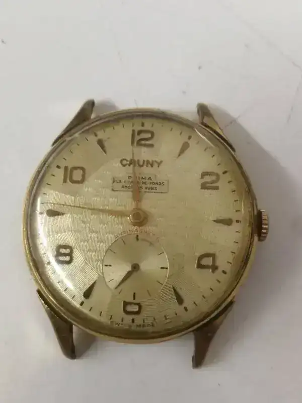

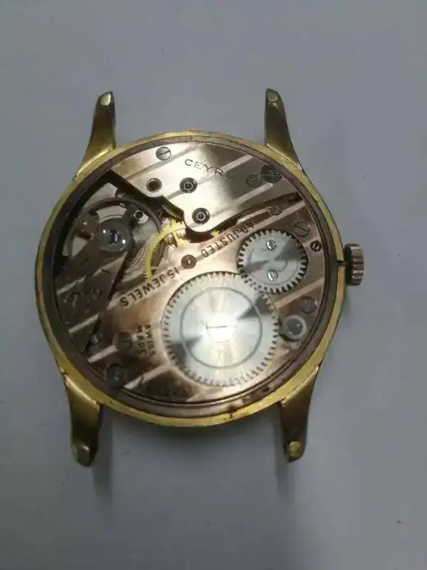

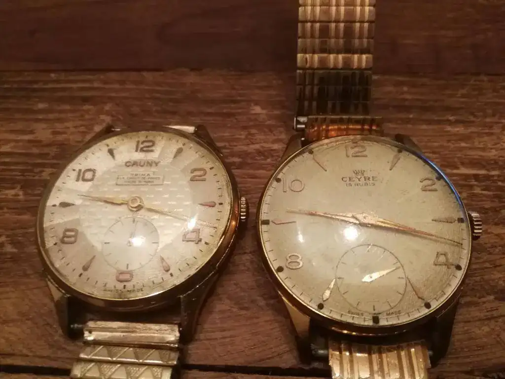

Buenos días a todos, ayer encontré en una caja de casa de mi madre estos dos relojes, del cauny si que he podido encontrar algo de información pero del ceyre nada. Alguien me podría ayudar y comentarme que tal son, me gustaría limpiar a fondo y asear uno de los dos, bueno los dos, pero tengo que empezar por uno, y no se x cual decirme.
Gracias

Así sin verlos por dentro, se puede decir poco. Tienen pinta de ser de los 50, Cauny es una marca muy conocida por aquí que solía utilizar buenos calibres y Ceyre es la primera vez que lo veo, apuesto por algún acrónimo de empresa o joyería del tipo “Cesar y Remedios”. Muchas de ellas encargaban los relojes con la marca en la esfera de su nombre comercial.
Si los abres ya te podremos decir algo de las máquinas.
Ábrelos y te diremos sus calibres. Ceyre no es una marca registrada.

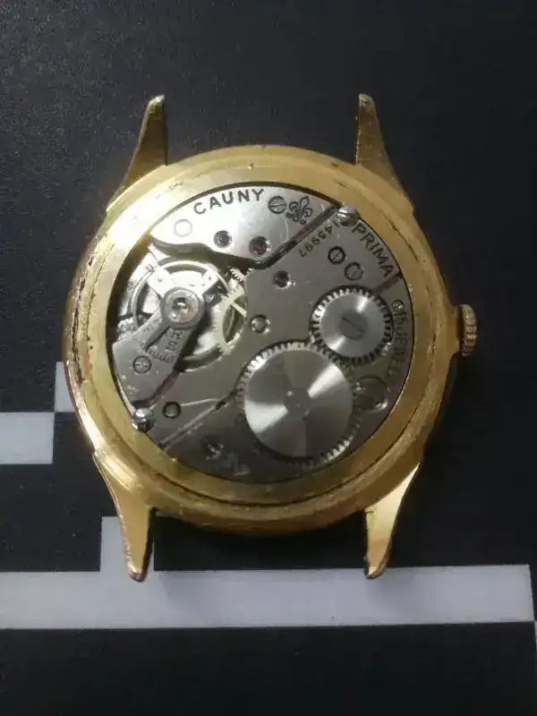

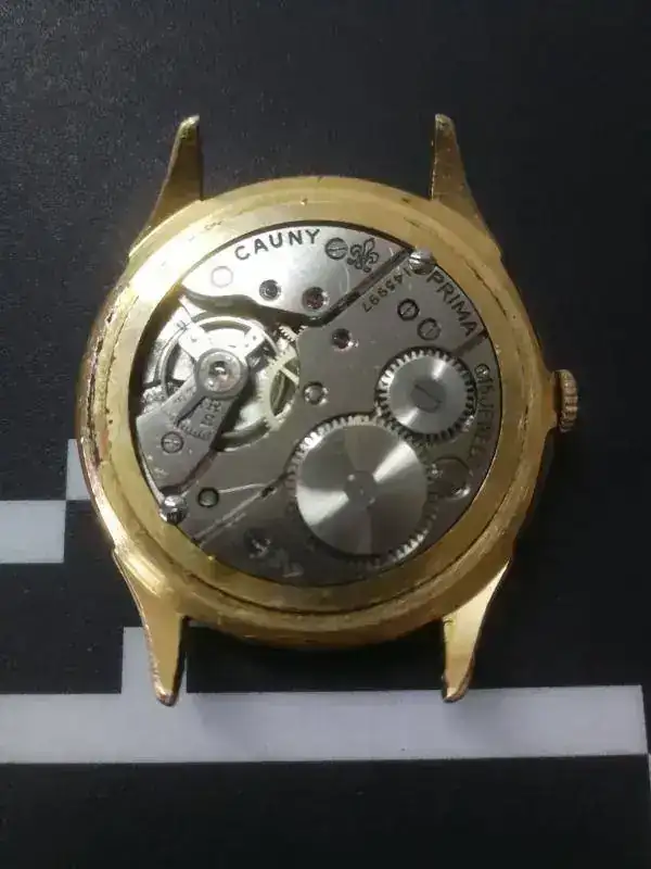

el cauny es un landeron 203, y no encuentro mucha informacion de este movimiento ni a que año puede pertenecer, el ceyre todavia no lo he abierto.
203 seguro que es pues Cauny ponia el numero del calibre en la tapa, pero este 203 lo tenemos en FELSA, FHF, PESEUX. En Ranfft no esta el Landeron 203 aunque si existe pero ojo de 13,75''' que me parece un calibre muy grande. Muéstranos el calibre.

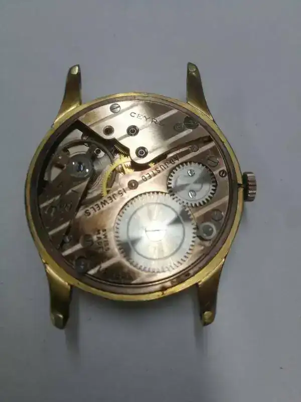

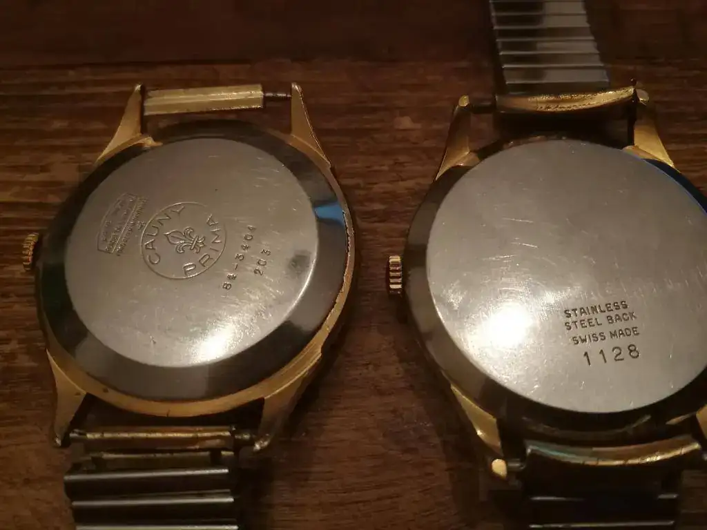

En la trasera del Ceyre pone 1128 que posiblemente aluda al eta 1128, pero hasta que no lo abras son conjeturas.
bonocaja, confirmado que el Cauny es un Landeron 203, calibre muy grande de 13,75''' y ademas con una bata. El calibre del CEYRE es muy bonito. Si mediante el uso de una lupa logras ver o entrever algún número aunque sea parcial debajo del volante, nos lo dices.
