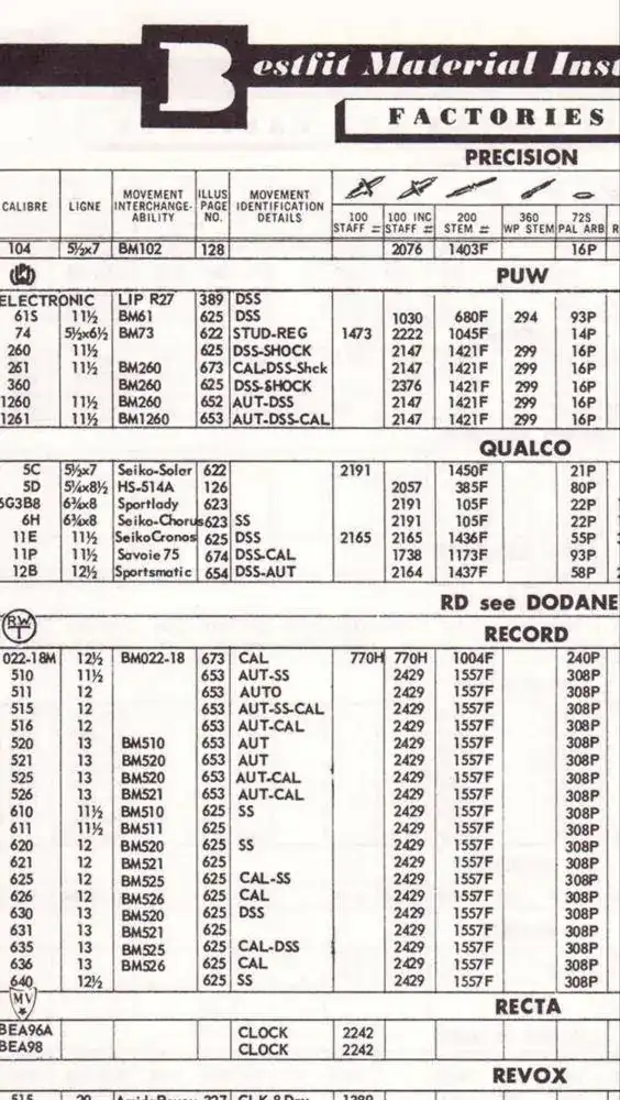

636 13 BM526 625 CAL 2 429 1557F 308P 147R. En Bestfit si. Calibre 13'''. Parece que intercambiable con el BM526. Pero yo este de momento no lo conozco ni encuentro.
Estaba yo tbien en ello, pero el gran Cesc se me ha adelantado.
Al parecer la serie 5** y 6** utilizan la misma tija. La rueda de escape no se, como Francesc, no encuentro info de ese supuesto calibre BM 526 intercambiable.

Zarsan, curiosamente en Ranfft estan algunos calibres BM. Pero luego no en Bestfit por ejemplo. Habia pensado en Baume Mercier pero no creo.
Yo había pensado en baumgartner, pero están en las antípodas en calidad, ese BM tiene que significar otra cosa, además, ese BM aparece como intercambiable en muchos calibres. A ver si algún compi nos saca del atolladero

La siglas BM que pone en el Bestfit, significa basic model, lo que normalmente definimos como"calibre base".
No veo ni tengo nada de información de este calibre he indagado, por ejemplo, en la documentación que tengo de Longines, ya que la "Maison" monto una series de calibre Record en sus relojes en los años 60s 70s, exactamente los calibres de Record 650, 651 y 670, que no tienen nada que ver con este de que comentamos.
Sigo indagando.
A ver Zarsan si nos enteramos del significado de BM. Jajaja. Gracias P.G.. Sigue indagando.

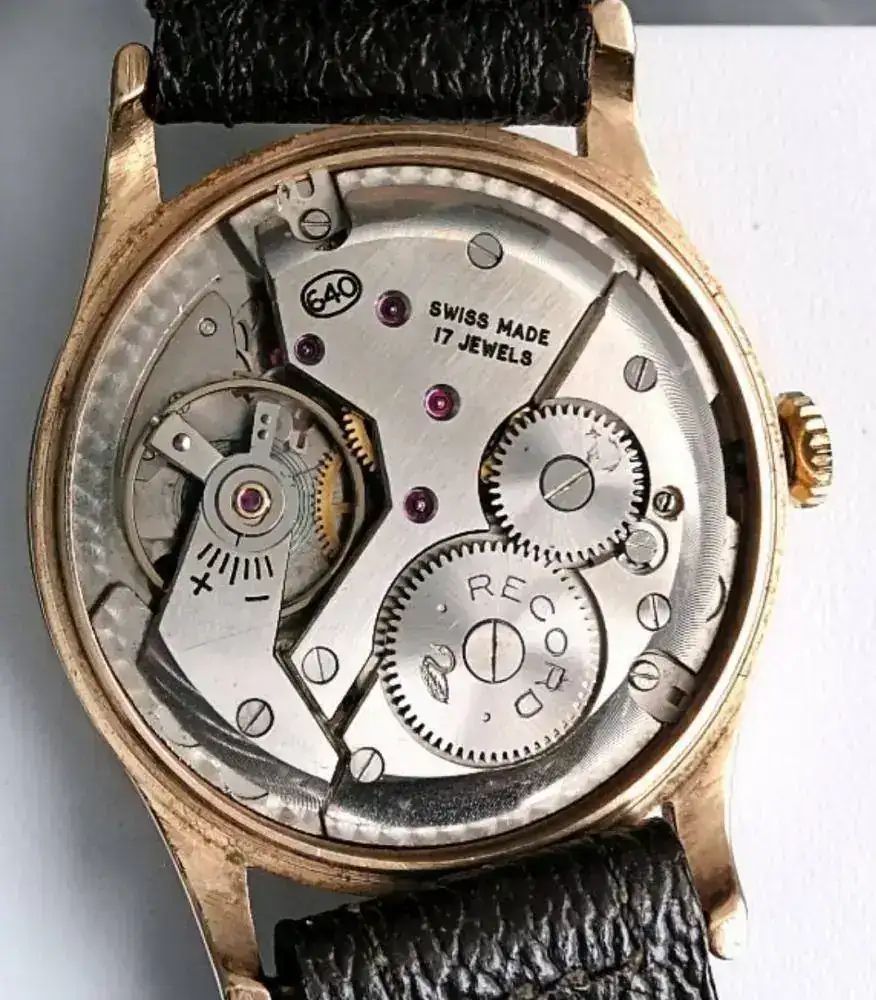

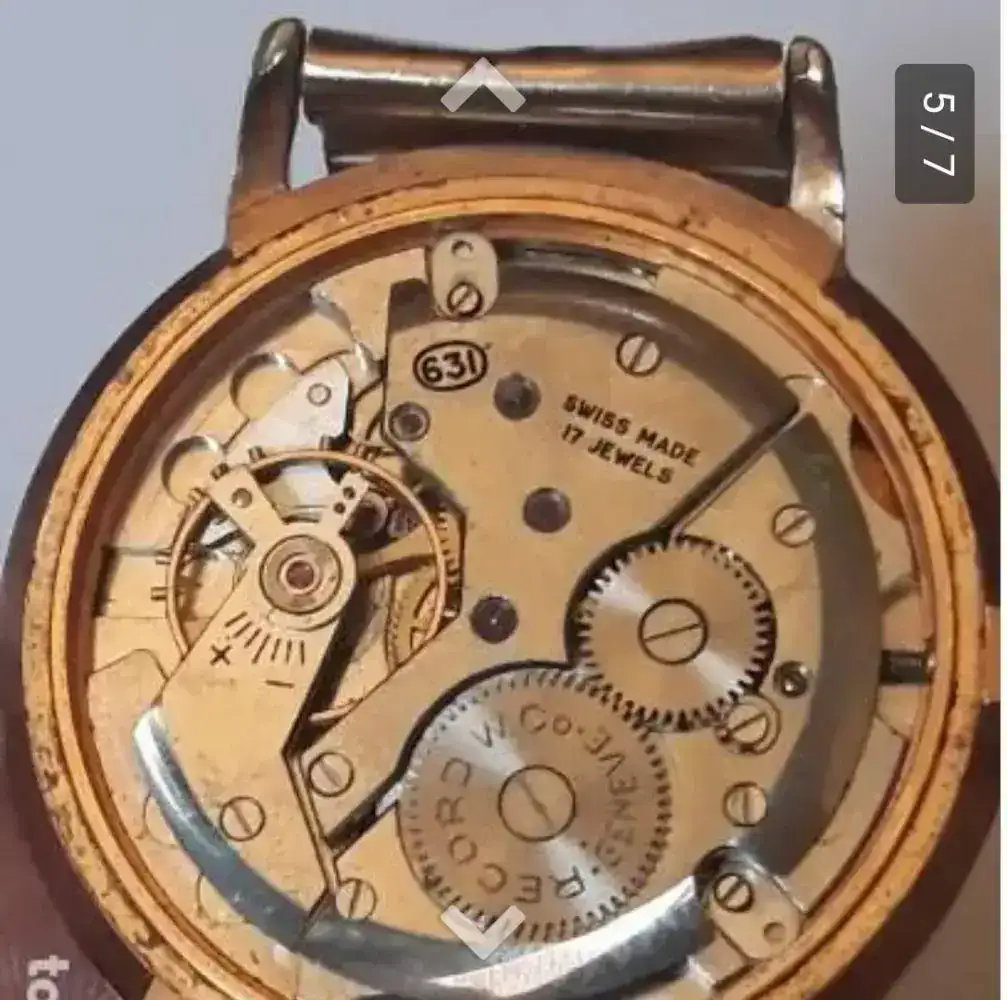

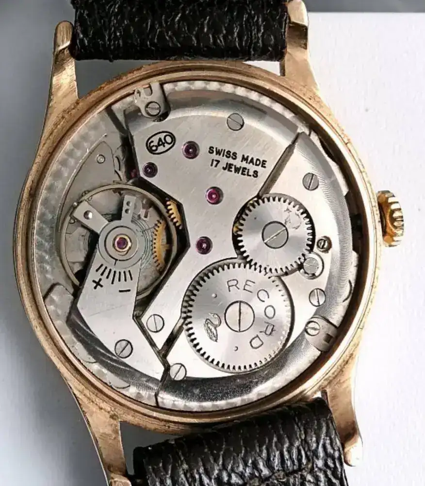

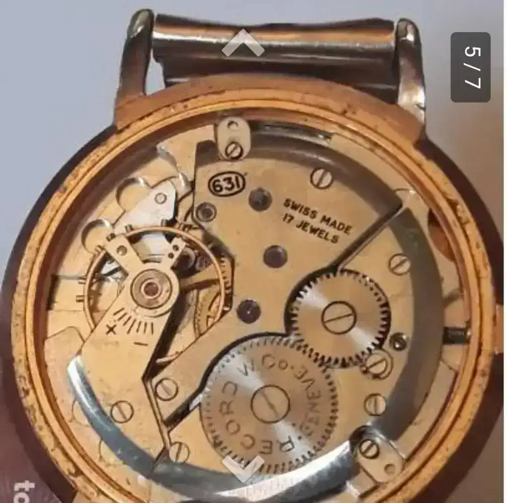

Sigo sin encontrar nada del 636, pero he encontrado imagenes de dos de sus primos.
Una rara Avis tienes ahí Sacarino, con una corta tirada de tan solo un ejemplar, el tuyo :D
