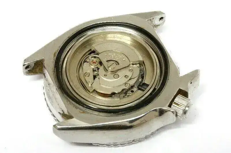

Hola, estoy restaurando un Seiko diver 4205-0155 y necesito sacar el movimiento (4206B).
Como ya la he "cagado" en alguna ocasion por sacar la tija en la posicion equivocada, por eso pregunto.....
Este movimiento despues de desenroscar la corona tiene tres posiciones, ¿en cual de ellas se presiona el botoncito de bloqueo?
Gracias
Yo la he sacado en la posición más exterior varias veces y siempre bien excepto en una de ellas la pifié al montarla y se salió la báscula. Este movimiento creo recordar que no tiene un tetón como tal para presionar, tiene como una palanca en el exterior del movimiento.
Mucho cuidado porque es un movimiento minúsculo y desmontar para colocar la báscula es un lío ( doy gracias públicamente a Vicente por sacarme del apuro).
El boton que creo hay que presionar es el se ve a la derecha de la tija, que está en una pieza que parece de plastico
Probaré poniendo la corona en la posicion de puesta en hora(la mas exterior)
