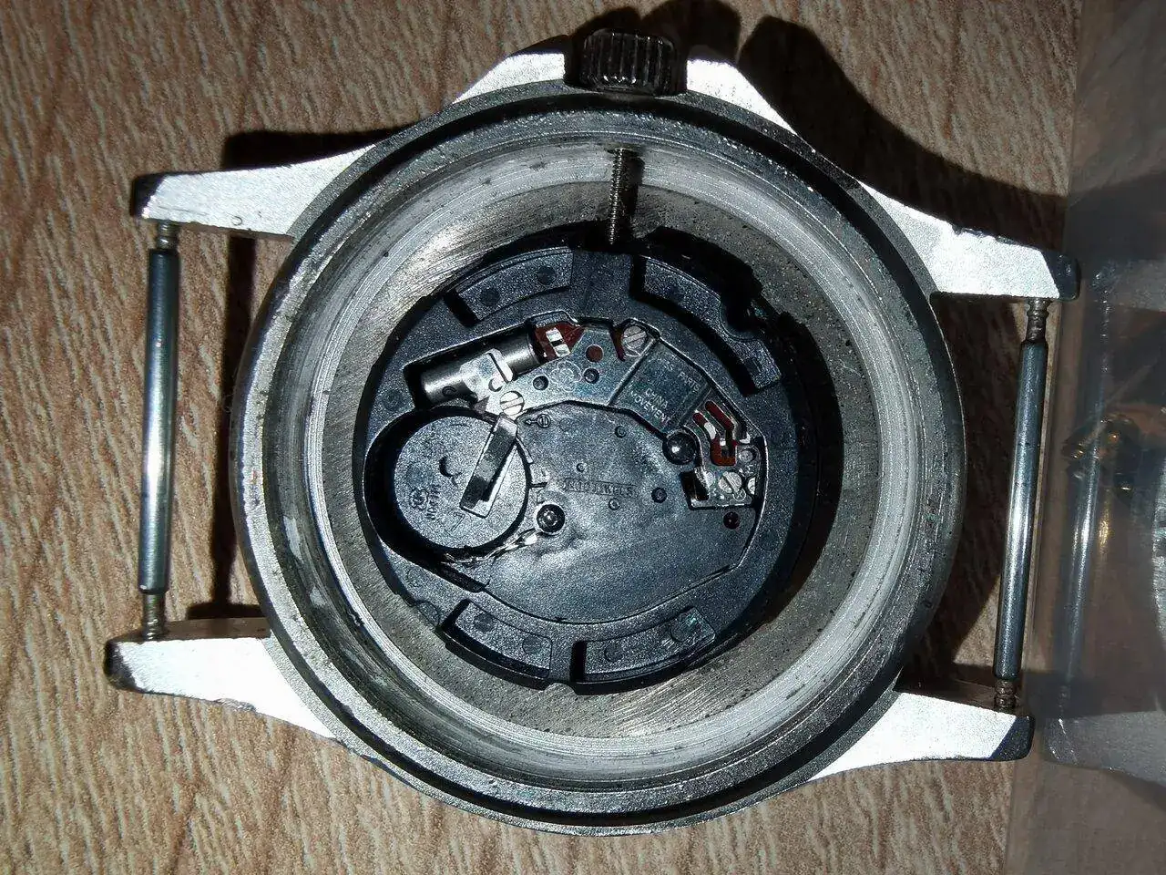

Bueno por curiosidad, y viendo para comprar una pila o batería nueva e identificar el movimiento de un reloj que tendrá sin exagerar 30 años en la familia, me he topado con que en sus entrañas he visto una marca familiar si no veo el letrero no lo aprecio..
. Y pone China movement y Swiss parts.... No jewels. Me gustaría saber más sobre este movimiento, como por ejemplo que batería utiliza exactamente.......
Buenas tardes la referencia de maquina es Eta 803.112 y la pila que utiliza es 377
La referencia del calibre la tienes en el hueco que va la pila
