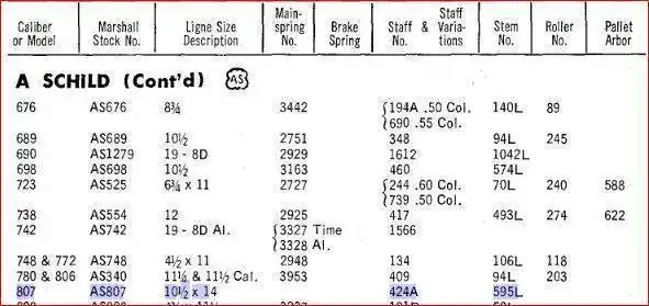

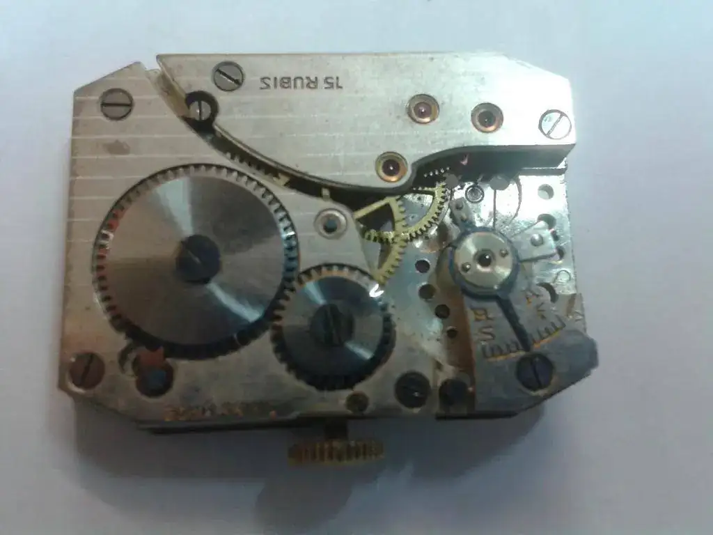

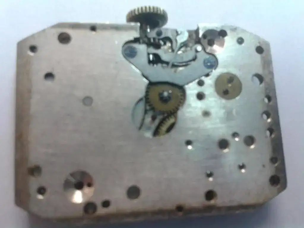

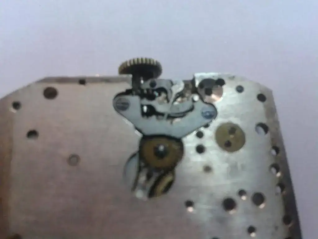

amigos, intento que me confirmen si este calibre es un AS 807. No encuentro la imagen del mismo de 10'5 x 14. Es anonimo por completo y le falta el eje del volante o un volante completo y antes de localizarlo queremos confirmar que efectivamente es este calibre
Gracias Golipo. Ahora ya podremos ir a por el eje o el volante completo que en principio no lo he visto a la venta. El eje SI.

Volante completo de esos calibres, está un poco dificil.
El espiral esta arruinado o no tenía volante?
Te he leido Golipo. Creo que si tiene volante, pero si se encuentra preferirá sustituirlo. Caso negativo le pondrá el eje solo.
Eso es del Marshall,
con numeración propia del sistema del mismo nombre.
Similares a Bestfit y otros que tenían su sistema propio de catalogación.
Si el técnico es bueno, con el volante original
podrá buscar un espiral, adaptarlo, ponerlo en alternancia adecuada,
y cambiar el eje.
