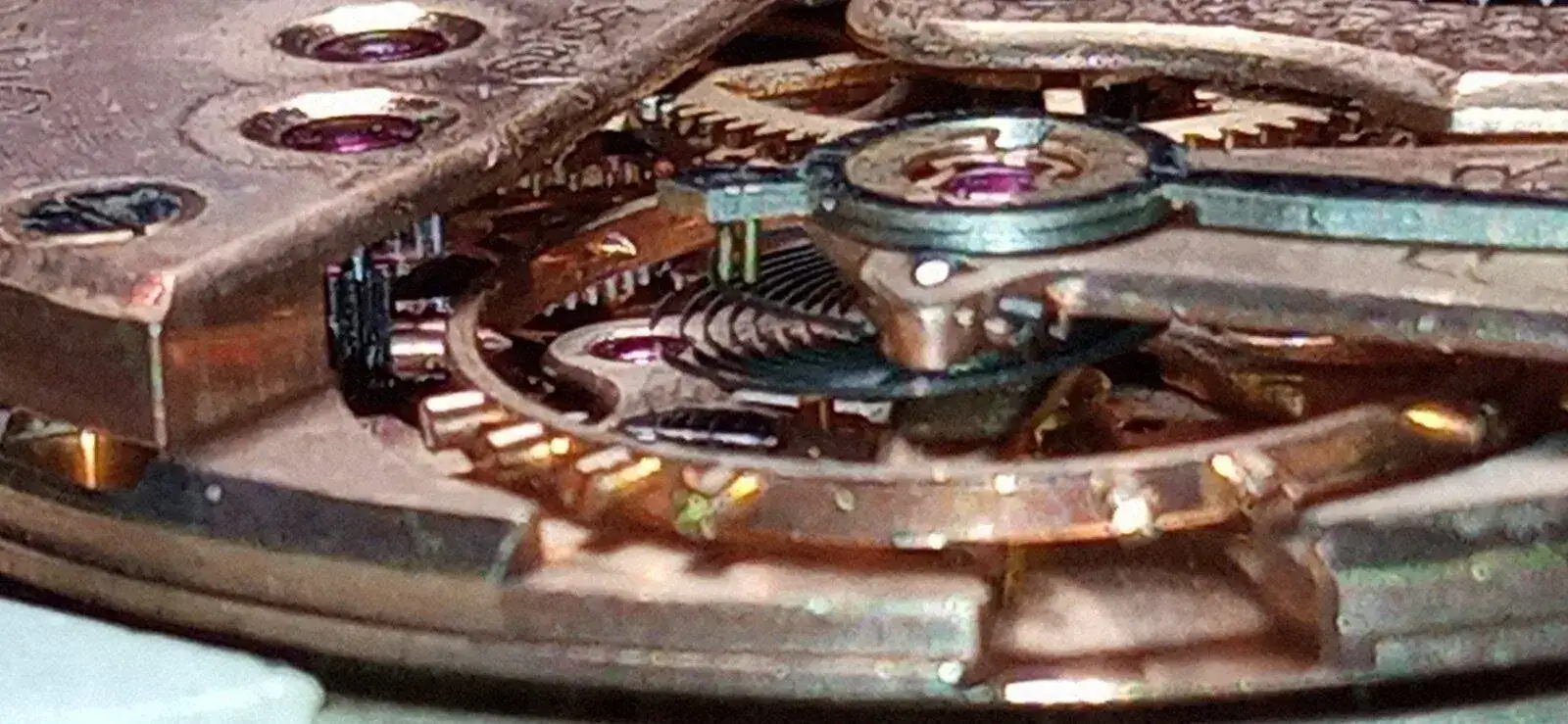

que tal a todos, hoy vengo a comentar un problemita que ya había abierto hilo anteriormente, basicamente recibi un par de omegas para arreglar, el problema era que todos tenían espiral breguet y yo tengo muy poca experiencia con este tipo de espirales, específicamente meter la ultima espira del espiral en el asiento de la raqueta en este tipo de espirales que no van con un asiento en la raqueta con seguro que abre y cierra, si no que solamente se apoya se me hace imposible, incluso detone 3 espirales intentando hacer entrar la espira en el asiento, espero que me puedan echar una mano o por lo menos darme algun consejo, les dejo una foto de como me queda la espira fuera del espiral.

Asi, a simple vista, parece facil lo que pides. Con un aceitador fino lo puedes colocar en su sitio, el problema que veo tambien, es que la espiral esta descentrada y no va paralela al puente.
¿y para centrarla de nuevo, que podría hacer?
Pues lo tipico. Quitarla del puente, centrarla y observarla para decidir lo que hay que hacer para valla paralela. Luego montarla en el puente y observar de nuevo a ver que tal a quedado.
Es una tarea muy delicada y en esa espiral mucho mas.
