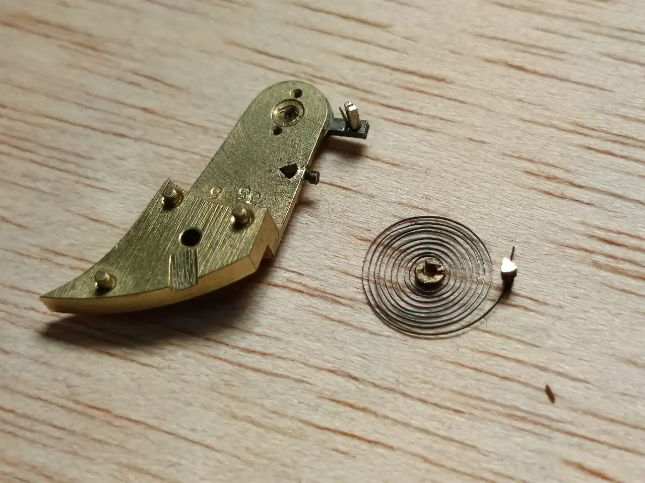

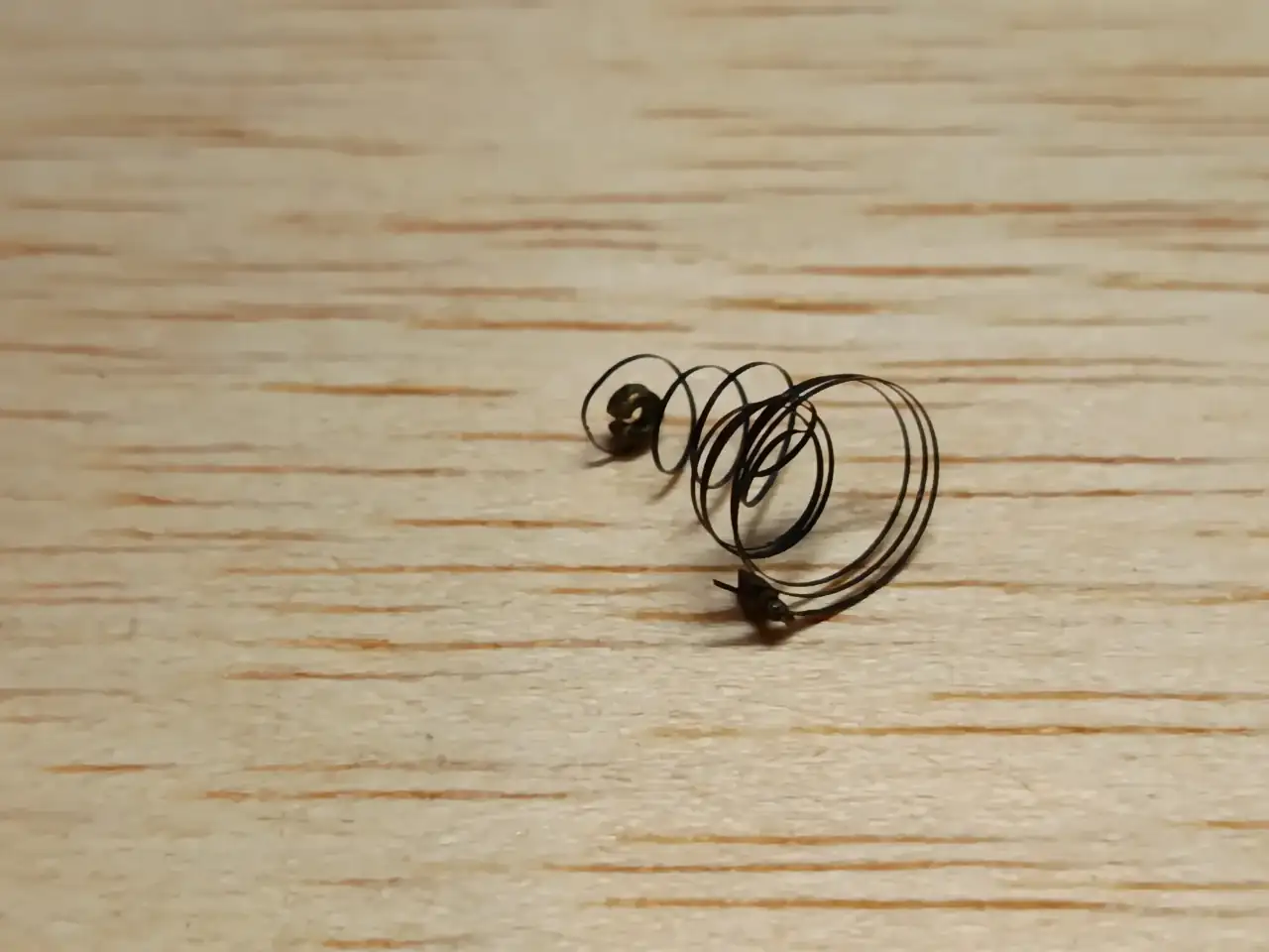

Me imagino que en más de una ocasión os habréis encontrado con que la espiral de vuestro reloj está bastante deformada. Lo más sensato es conseguir un repuesto nuevo, pero en ocasiones es imposible encontrarlos y en otras los precios de usura que cobran por estos repuestos hacen que se te quiten las ganas de seguir adelante.
La tercera opción es intentar repararla para lo cual tendremos que armarnos de paciencia. El método es muy sencillo, pero como he dicho, la paciencia será fundamental.
Este fin de semana he estado con esta espiral para un reloj omega de bolsillo.

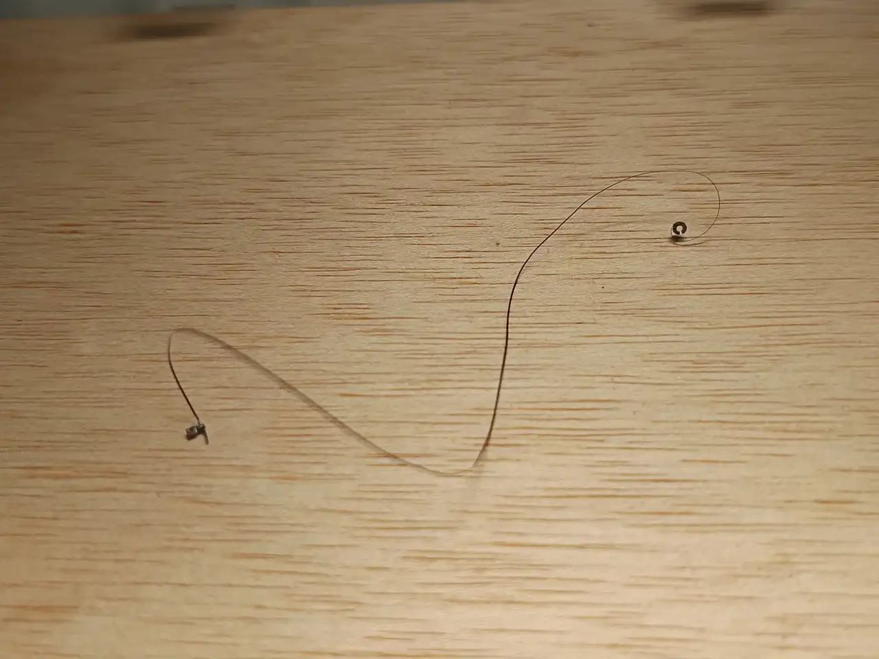

Lo primero que hay que hacer es estirarla todo lo que podamos

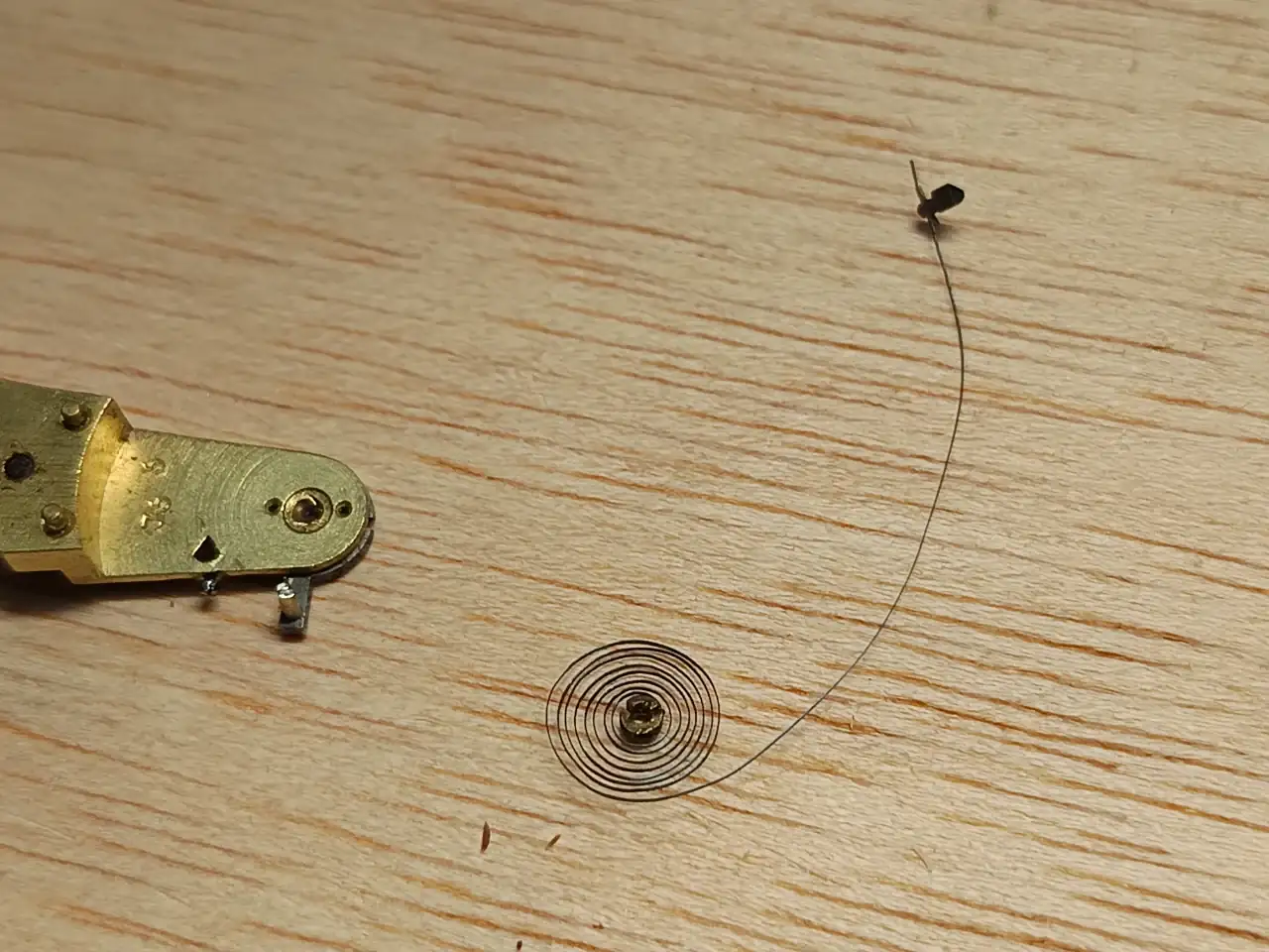

Después, con paciencia y un par de pinzas de punta fina se va montando desde dentro hacia afuera. Vamos comprobando que cada espira está horizontal al plano, y si es necesario se torsiona para conseguirlo.

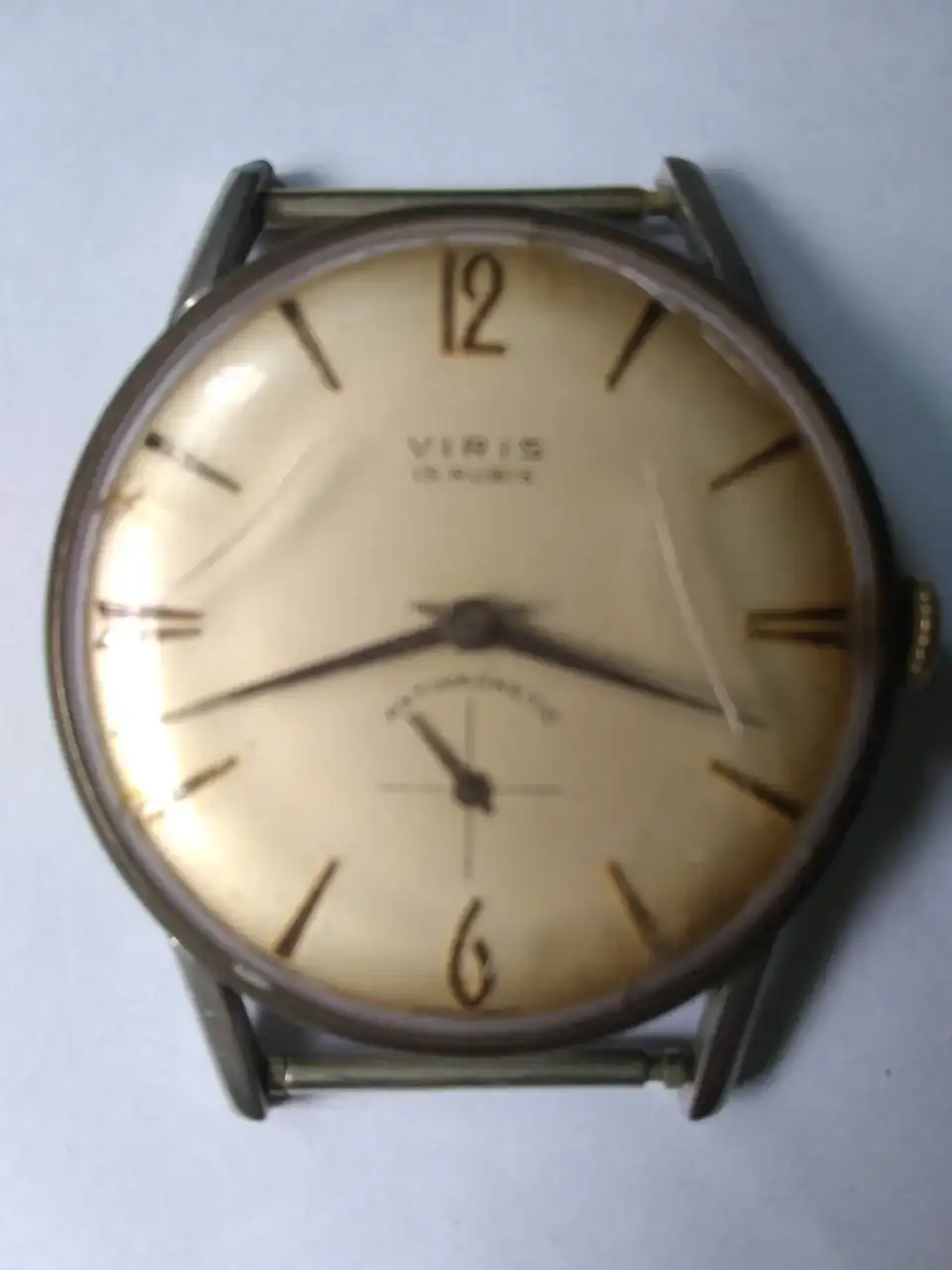

Hola compas! Tengo un Virus con mov EB1197( el de los Fero ) con la espiral totalmente deformada. Quisiera saber que tipo de pinzas usas? Un abrazo desde Tandil Argentina.
Ver el archivos adjunto 3005246
Hay varias marcas que ofrecen buenas pinzas de relojero, yo particularmente me inclino a usar las Dumont nr.5 y nr.7 , no son baratas comparadas con las que puedas encontrar en tiendas online pero muy efectivas. También puedes afilar cualquier pinza (con las cualidades apropiadas como antimagnetismo, dureza, resistencia...) y darle la forma que desees.
Reacciones: jona22tandil
Si la espiral es para pulsera unas dumont del 5, si es de bolsillo dumont 1 y 2.
Reacciones: Cosmos y jona22tandil
