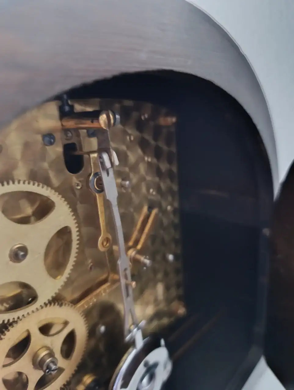

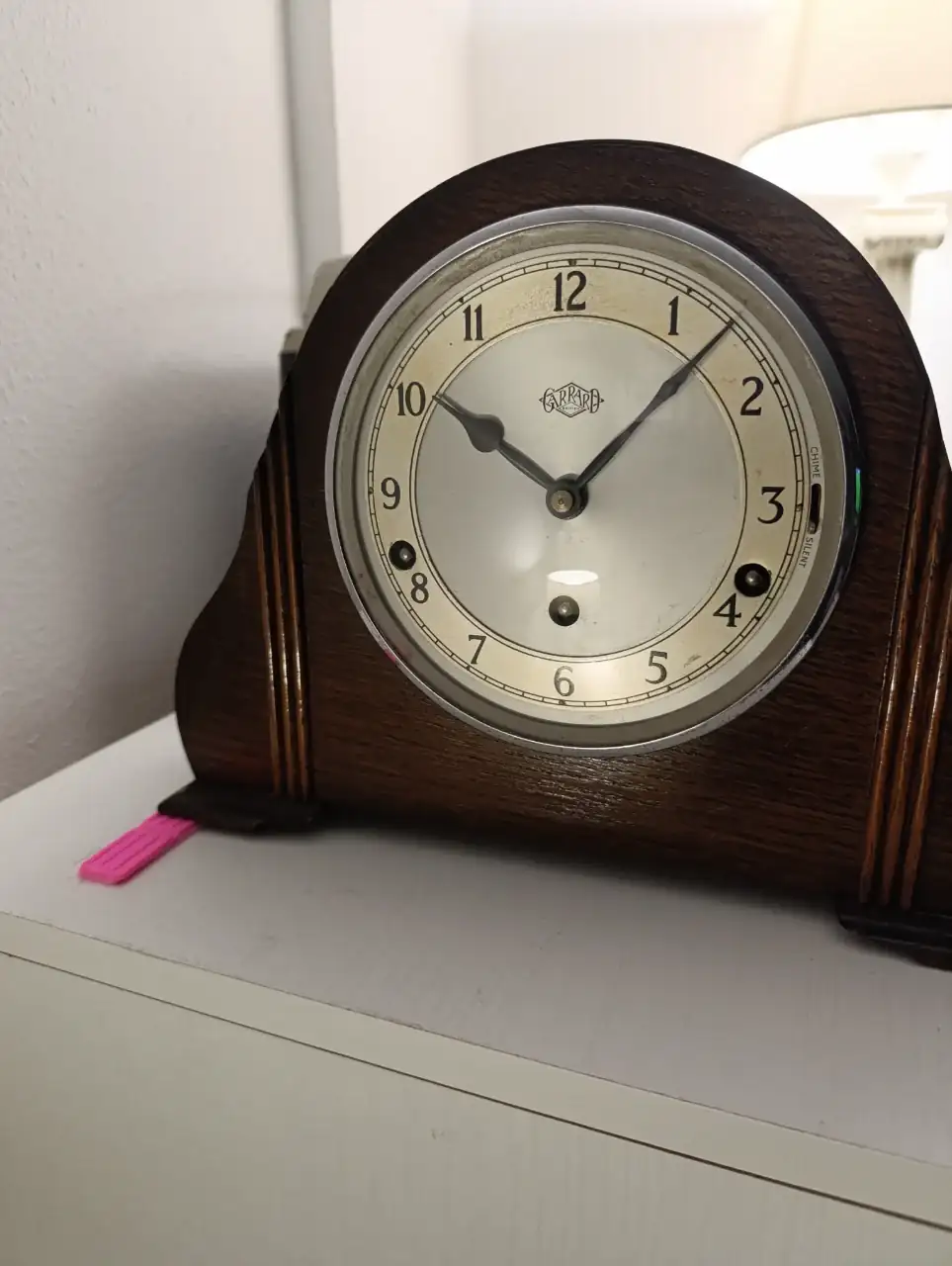

No soy capaz de equilibrar este reloj. Funciona con una cuña que le he puesto en el lado izquierdo.
Muevo la pala dorada que engancha con la suspensión hacia el lado contrario de dónde está la cuña. Pero no me funciona.
No tengo claro si lo estoy haciendo bien. Si la tengo que mover hacia ese lado o algo hago mal.

Muchas gracia por tu aporte. Pero no soy capaz de equilibrarlo.
Quité la cuña. Y el reloj lo levanté a los dos lados. Cuando lo levanto al lado izquierdo hay una posición que el tictac es regular.
Entonces giro el ancora en sentido contrario. Lo he hecho muy despacio poco a poco y con mucha insistencia. Pero no consigo equilibrarlo.

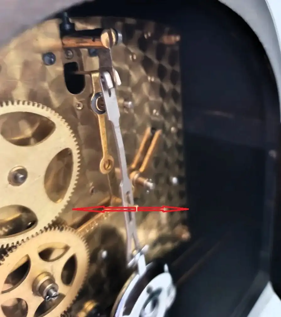

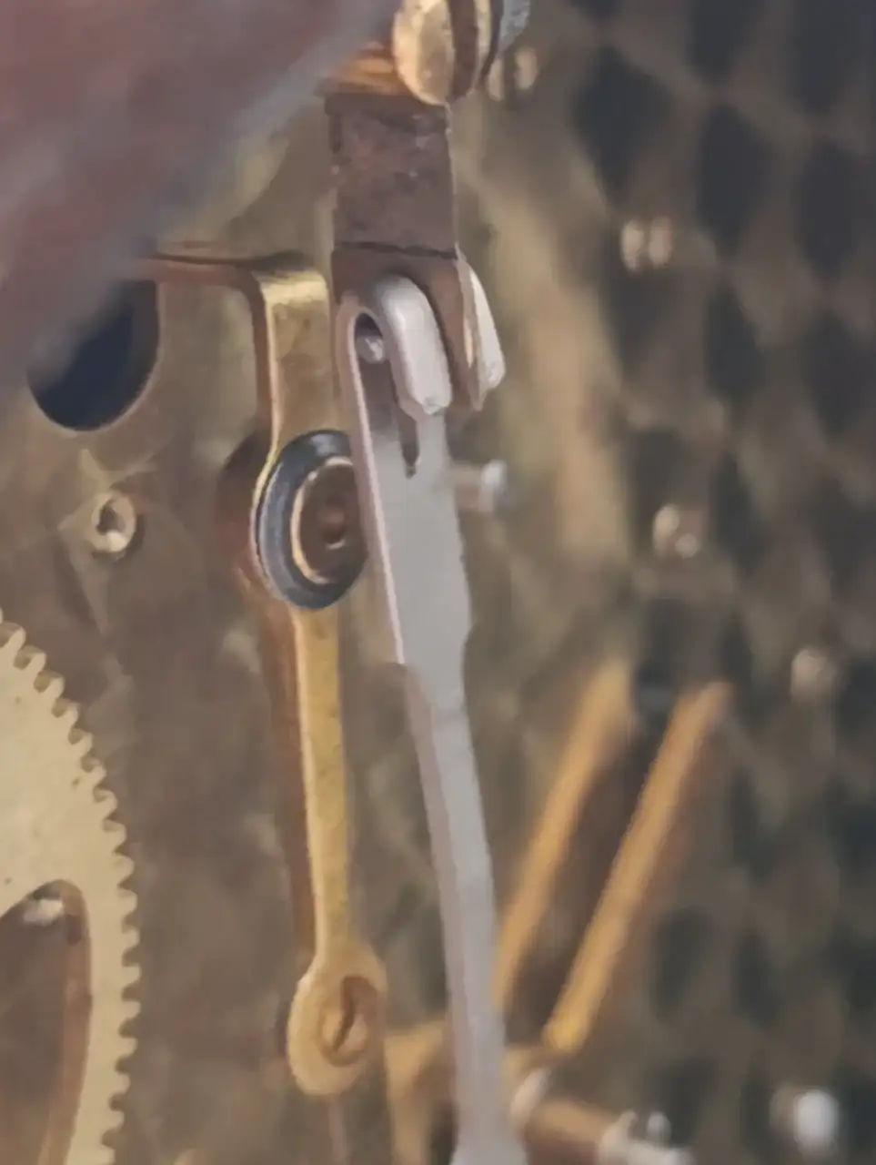

Corrige en el brazo del ancora donde se une al pendulo donde tiene un tornillo, pueba a deslizarlo a izquierda y derechas hasta que consigas la posicion adecuada
Desplaza esta pieza tal como indican las flechas hasta que haga tope, y después fuerza un poco hacia el lado que colocas la cuña para que ande bien. Si no es suficiente repite la operación, y si es demasiado haz lo mismo hacia el otro lado.
Para hacer esta operación mejor que quites el péndulo.
Ver el archivos adjunto 3002923
Muchas gracias por tan precisa y detallada información
