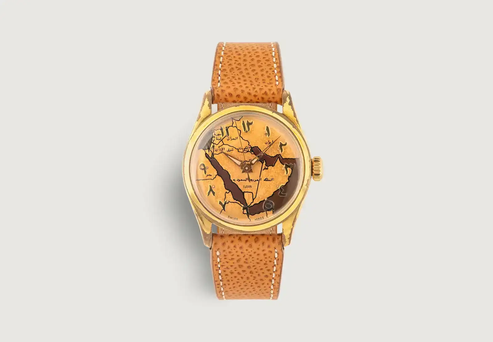

2) Imprimo las horas con un sello (aunque chatgpt me dice que con un sello se puede ver muy mal),pongo pegatinas o tampografía: El mapa tiene muchos colores diferentes así que será difícil ver bien en contraste del color de las horas con el mapa. Pongo algunos ejemplos, para que se entienda bien lo que quiero decir:
(Aquí ya cuesta un poco de ver, imaginad si el color tuviese ya varios tonos)

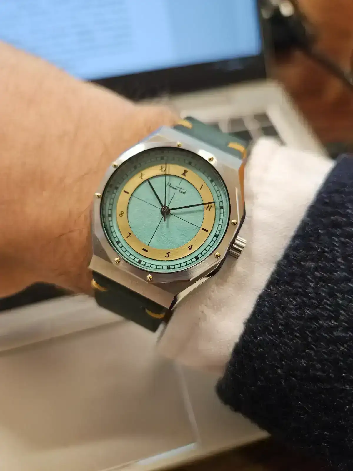

Como en este, dial base de latón, papel encima, y un anillo de latón con los marcadores impresos, me parece la mejor opción. El grosor si en este no es problema en el tuyo tampoco, pero cada movimiento tiene unas especificaciones de altura del cañón de las agujas que deberías verificar
Ver el archivos adjunto 3422508
Sí! Exactamente esto. ¿Cómo puedo buscar este anillo de latón? No se que nombre tiene. Lo más parecido que encuentro es "chapter ring" pero no creo que sea eso. Me aparecen varias cosas pero no es exactamente lo que busco
Yo también creo que con ese anillo exterior dentro del propio dial es como mejor se van a poder apreciar los índices horarios.
