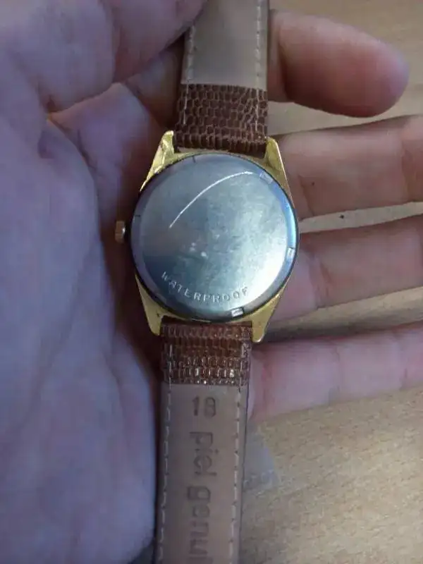

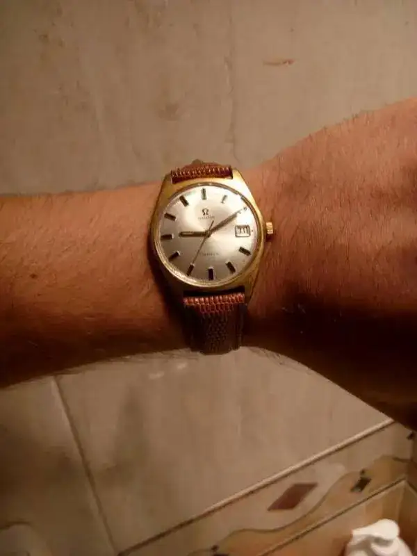

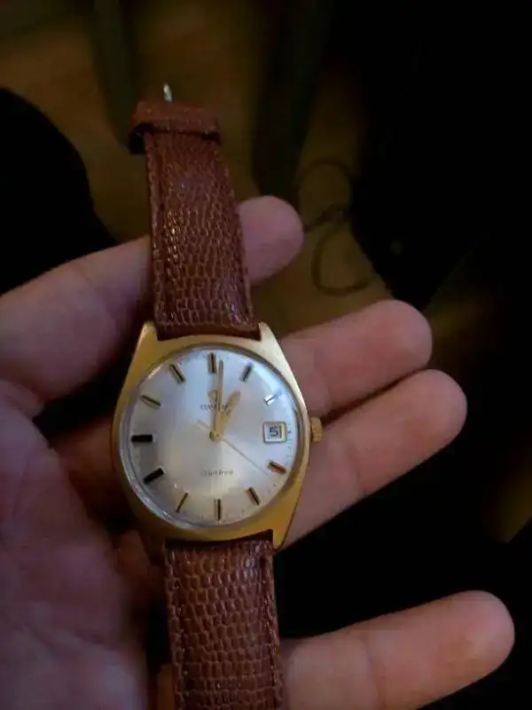

Me he encontrado, casi de rebote con una oferta por un Omega bastante mayor, y casualmente me hacía falta un reloj clásico para un evento. El problema es que desconozco el modelo y si su conservación es buena o no para su edad. Lo que sí sé es que la corona y la correa no no son las originales . Me preocupa si la tapa tampoco lo es..
Con algo de información sobre el modelo podría buscar en cuanto andan y saber cuánto ofrecer...
Os dejo unas fotos algo malas por este móvil... Mil gracias de antemano y saludos.
para valorar con un poco de justicia haría falta ver la máquina o calibre y la tapa parte interior, pero te adelanto que en mi modestisima opinión, no es un reloj para un evento.
A ver que opinan los compañeros.
Ni si quiera con una correa digna? [emoji28], A ver si puedo abrir la tapa después...
parece presunto OMEGA metido en una caja genérica...
Lo mismo.. espero a ver que dicen los compis, pero huele raro

Al parecer la corona la ha cambiado el propietario, y la caja por lo que he visto en modelos de la misma época, coincide. Pero ahora me habéis dejado muy en duda!
Esperemos esclarecer el caso...
Yo tuve uno exáctamente igual (puede que aún lo conserve Nandomt) y era todo Omega legítimo. Ese tipo de caja cuando alberga una 56X necesita una bata.
Gracias por la aclaración compi, sería posible que tuviese entonces un 565?

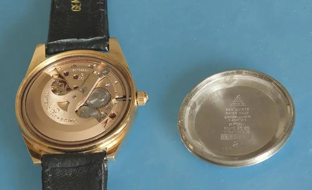

Sin ver el interior, todo es especular. Yo he tenido un par de Geneve con (aparentemente) esa misma caja. Un 565 no sería adecuado, pues entonces debería poner "Automatic" en la esfera. Con una correa adecuada lo veo muy correcto para cualquier evento.

Y qué le pasa a esa correa ????. Si le pones una hebilla dorada poco puedes mejorarla. Le queda más que aceptable.... y más sin saber "en qué reloj te metes".
Lo más probable es que monte una 6XX que iba mucho en ese tipo de caja. También necesita una bata porque el diámetro es el mismo de la 56X.
Pero lo que hay que hacer para salir de dudas en abrir con cuidado de no hacerle otro rayajo como el que ya le han hecho.

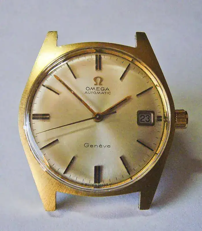

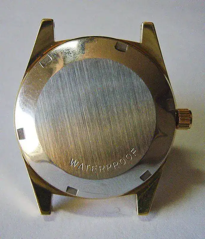

Y este es el que conservo pero en oro rosa
Por reafirmarte en la marca, no hay trampa.
Creo que Casina tiene razón,yo apostaría por una 610 o 613 al tener la tapa plana,(no creo que sea automático)
Para salir de dudas fácilmente,prueba a tirar de la corona hacia afuera,y si cambia la fecha del calendario es una 613
En cuanto llegue a casa lo intento abrir y mando foto. Lo de la corona ha sido tal como decías, quiere decir que es cuerda manual entonces? El 610 o 613 son buenos calibres? Quiero decir, merecería la pena comprarlo y darle una oportunidad?
Otra cosa que desconozco es como descubrir si el plexi es original
Muchas gracias por la información a todos!
Todos los movimientos de Omega de la serie 6XX son buenos o buenísimos. Los plexis de Omega originales tienen una "omega" en relieve interior en el centro pero que a veces es complicado verla. Por eso si no la tiene no es ni mucho menos un problema, sólo es un plus a la hora de ponerle precio; pero por información que me dio un día el señor que tenía el servicio oficial en Sevilla, y aunque había pocas excepciones, ni todas las esferas de automáticos lo decían ni todos los plexis traían el símbolo. Y sin saber por qué, había que darle salida a existencias, no quedaban en ese momento, ...... incógnitas de las grandes corporaciones.

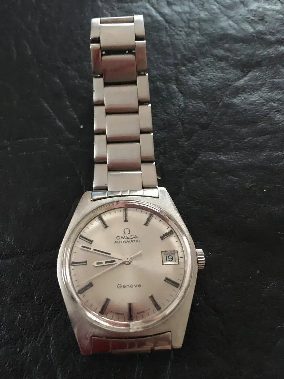

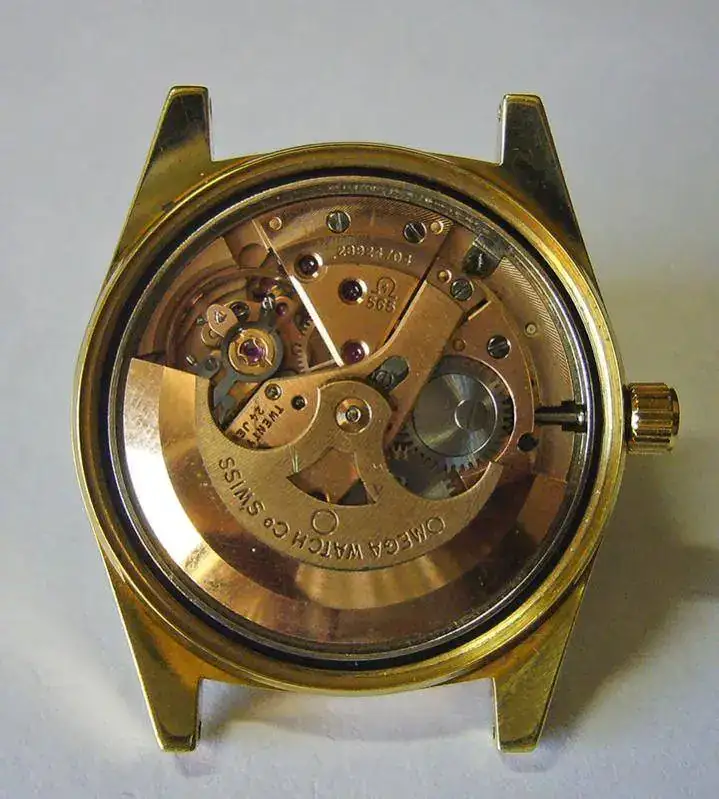

HOLA AITOR! TENGO UNA PIEZA EN ACERO IGUAL Y MONTA UN CALIBRE 565 y LA TAPA TEASERA ES LA MISMA
Un ABRAZO AFECTUOSO
No, esa tapa trasera no ese la misma. Si se fija uno bien está más "abombada" para que quepa el sistema automático. La del compañero es más plana.
Tiene razón casiná compañero, pero agradezco mucho el aporte, estoy aprendiendo mucho de las mil combinaciones de una caja para distintas máquinas y viceversa.

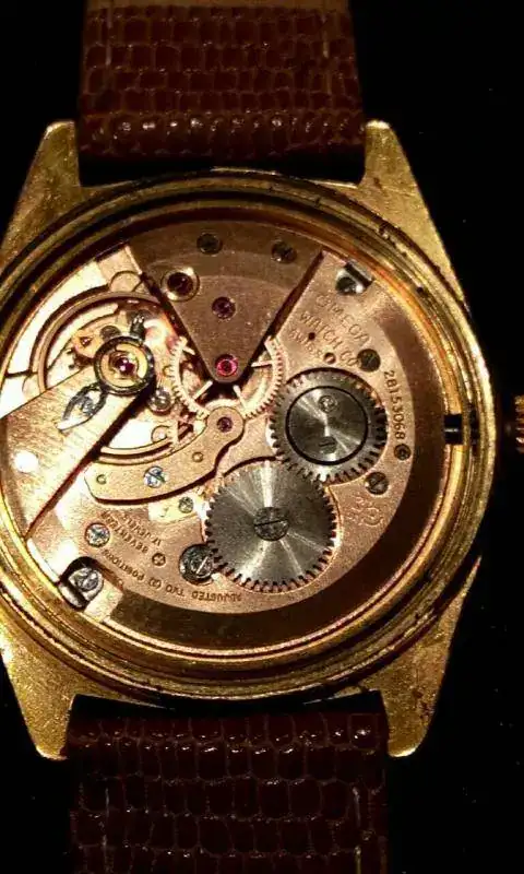

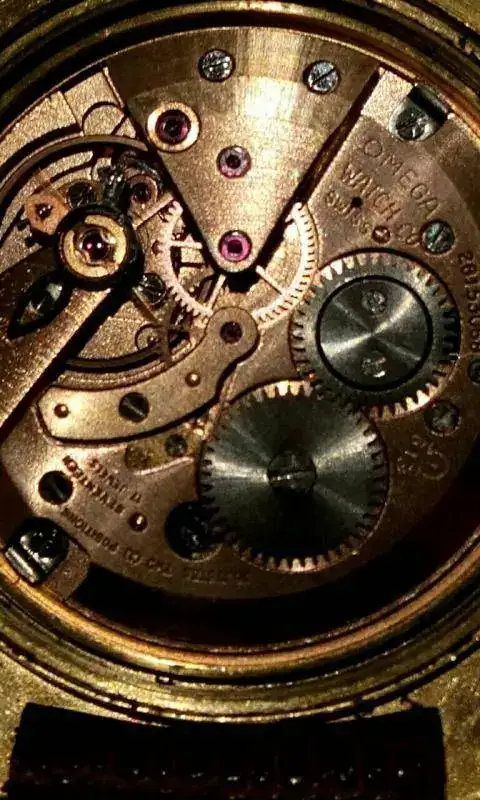

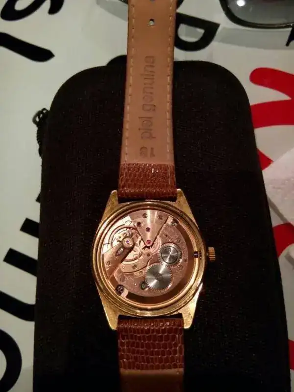

Hola la máquina es una 613,es como la 565 pero de remonte manual,(de cuerda)
El 565 es automático,como te han dicho los compañeros son buenos no intentos,de lo mejorcito de Omega.

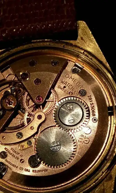

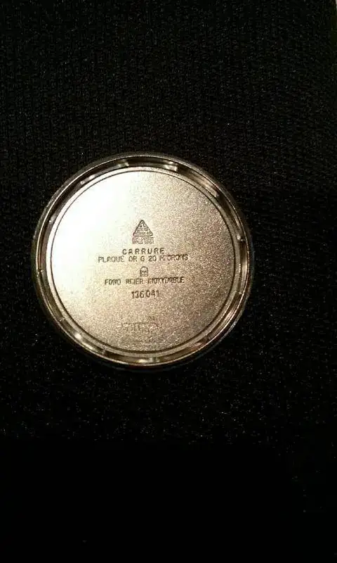

Después de un rato de intentarlo con cuidado, incluso probando antes con un par de relojes por no dañar la tapa más...he conseguido abrirlo. Estaba más limpio de lo que pensé que me iba a encontrar.
Espero vuestras impresiones compis.
PD: Las fotos son lo más nítido que he podido conseguir con este móvil [emoji28]

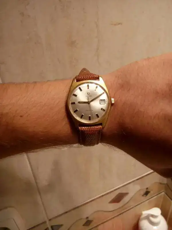

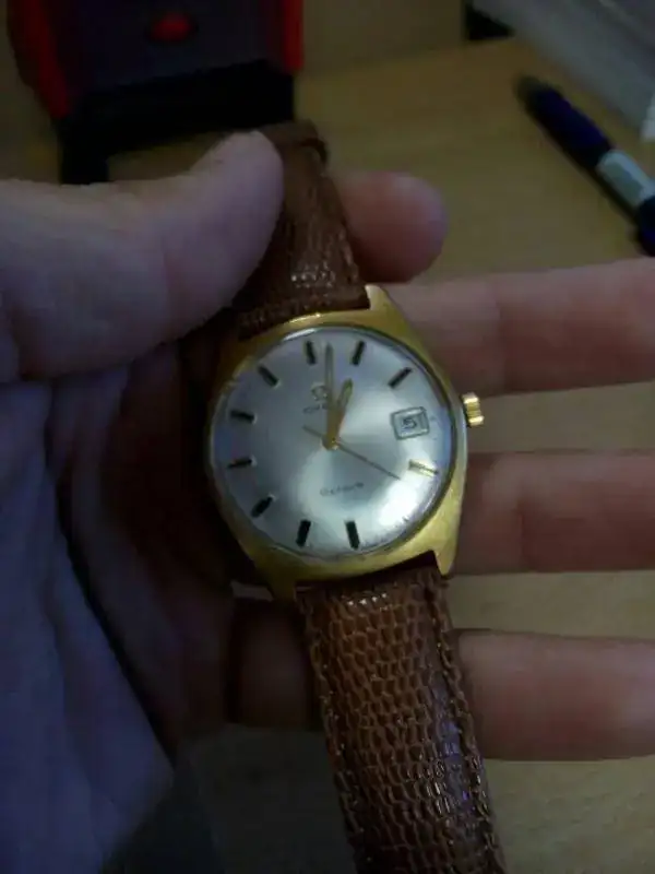

Ya que estaba... Unas fotos con el puesto.
Parece todo en orden.

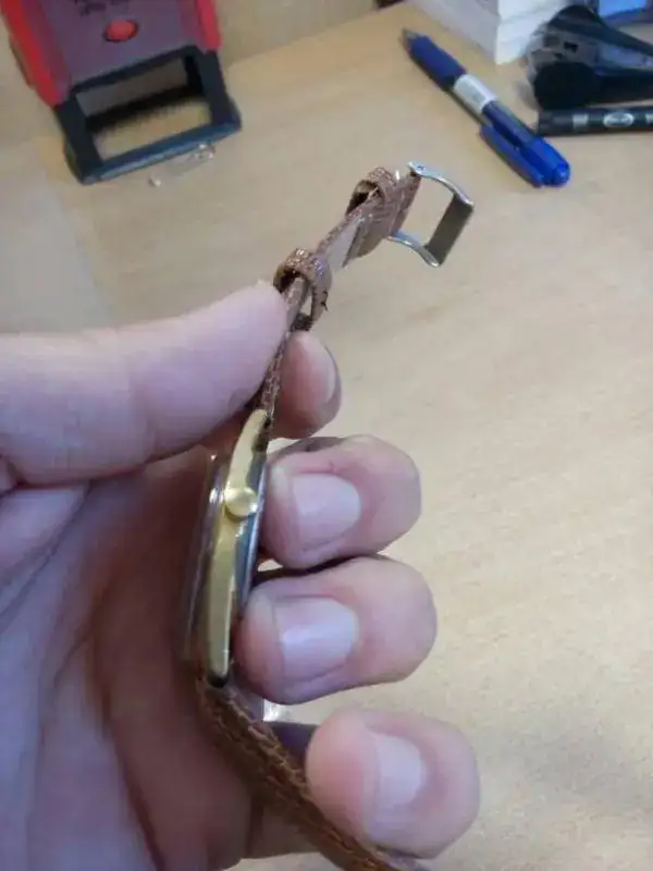

Te queda nikelao. Busca una hebilla dorada para la correa, que es la que le corresponde, y ya te puedes ir con el reloj al "evento" a comer gambas y jamón de pata negra.
Jajaja soy alérgico al marisco, algo de jamón habrá, pero soy más de tenedor y cuchillo. Es posible que lo haga, pero tal vez le ponga una hirsch azul con hebilla dorada.
