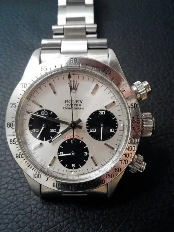

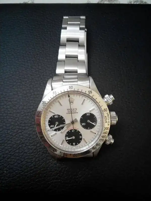

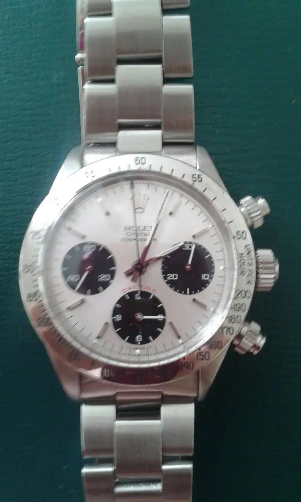

Pues nada, una amiga me acaba de pedir un favor y es que por temas de herencias de su abuelo, le ha llegado un peazo de Daytona del 67, el modelo 6265, y no sabe el valor que puede tener. Yo le he dicho que se agarre los machos porque tiene una joya, pero no se de cuanto estamos hablando .... Tiene caja pero no encuentra los papeles, aunque tiene documentación de revisiones y tal ..... Parece que esta en un estado buenisimo....
Ya me decis porque yo estoy un poco pez en los vintages.
Una foto que me ha mandado

Precioso, yo tengo un big red del 78, cuya unica diferencia es la escripta del daytona roja que mas grande que esa, y va floating. Esta es mas peq, va de las 11 a la 1. Si tiene papeles de servicios eso explica los pulsadores mk3 y la esfera, que podría ser de servicio. En este ultimo punto no me hagas mucho caso, y esperemos que hablen los gurus!!

Me lo parece, o lleva la pegatina roja en el armis?

Lo que muestras es una extraordinaria pieza y parece que esta en un estado envidiable, lastima que la foto sea borrosa y de mala calidad.
Dejo unas fotos donde se observan diferentes tamaños y grosor de la palabra escrita roja DAYTONA, todas las variantes son correctas.

Tenía pendiente colgar unas observaciones acerca de este Cosmograph Daytona 6265. Me ofrecí a Pedro (pepeter) para echar una mano con el análisis de esta pieza. Le pedí que le pidiera a su amiga unas fotos mejores y después le hice mis comentarios. Le pregunté si tenía inconveniente en que compartiese mis hallazgos en el foro Rolex y me dió amablemente su autorización.
Transcribo mis comentarios a Pedro con varias matizaciones más. Intercalo las fotos para ilustrar mis comentarios.

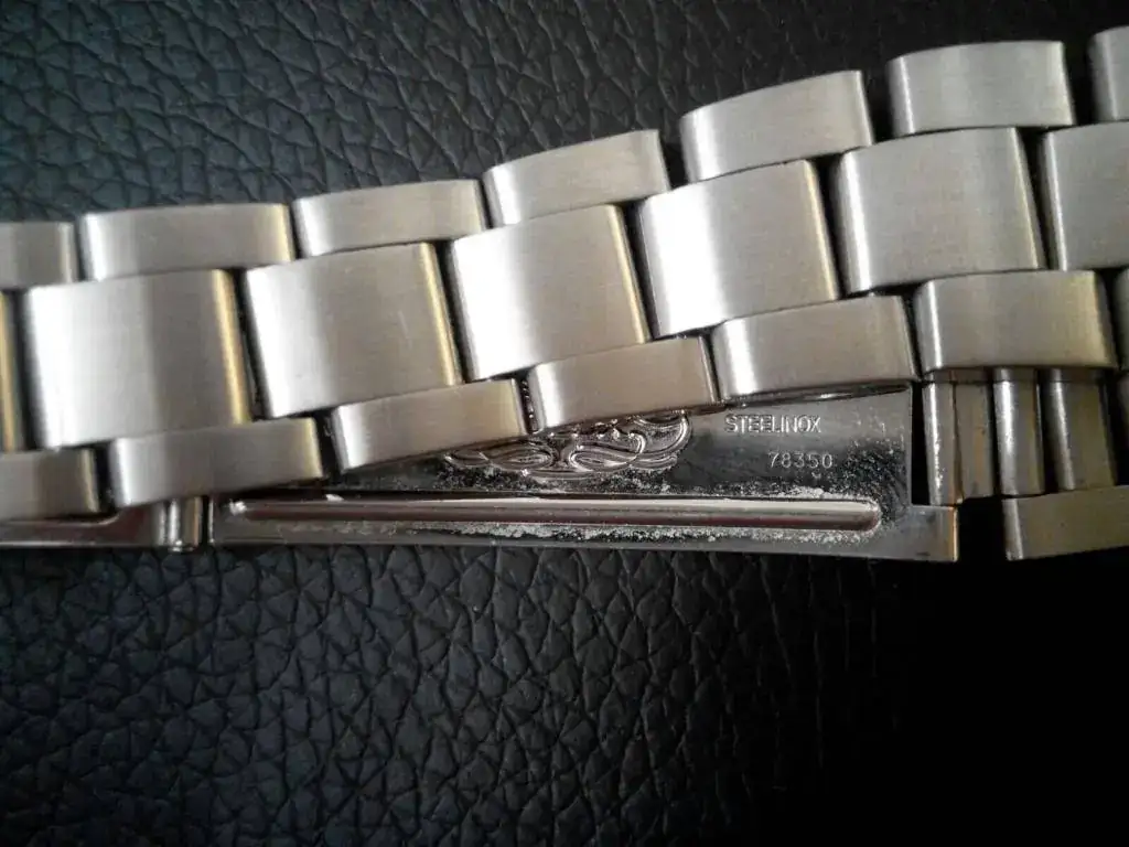

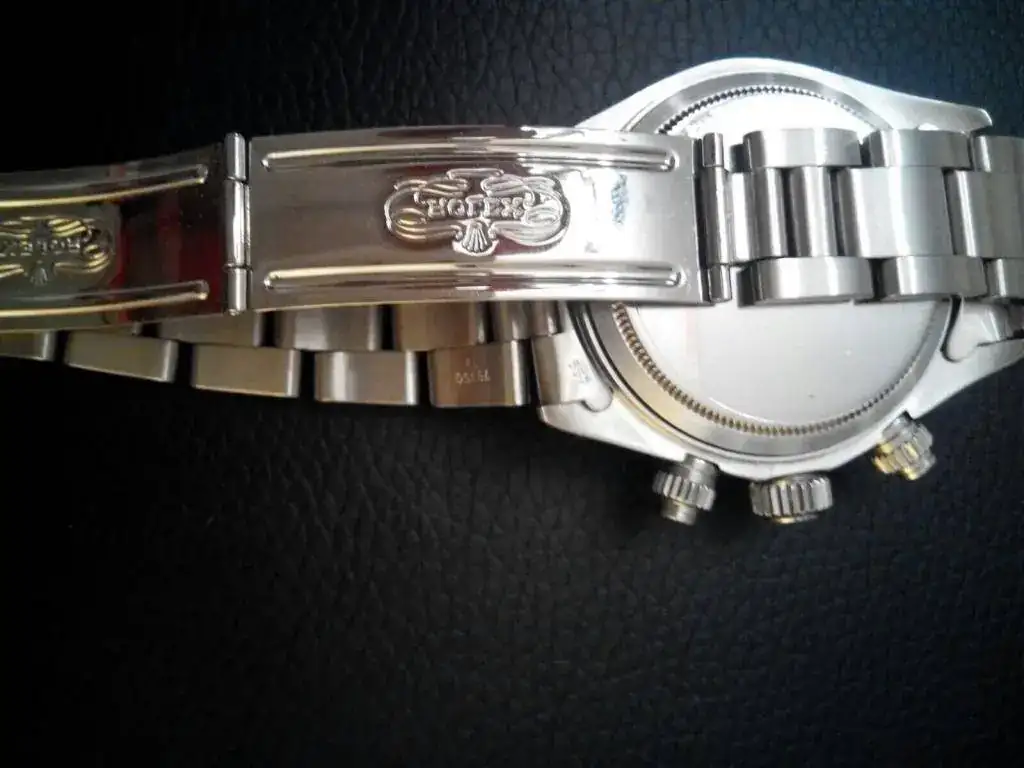

Pedro me hizo llegar una factura de reparación, donde figura entre otras cosas el nº de serie.
Fecha: Lo primero es que el reloj no es de 1967, sino de 1979, lo que se comprueba con su número de serie 6.00x.xxx.
De la factura de mantenimiento se desprenden estas observaciones:
Mantenimiento en el 2000: Este punto es lo que más me intriga. Porque en la lista de cosas cambiadas figura reemplazo de la máquina y de la tapa trasera (además de muchas otras cosas). Me soprende porque en el año 2000 existiera en Rolex un calibre nuevo completo 727, sería increíble. Quiero pensar que se trata de un error, porque la factura la genera el concesionario y en realidad sea un "overhaul" del movimiento.
Lo de la tapa trasera son elucubraciones mías porque rara vez es necesario cambiar una tapa trasera, a menos de que haya estado dañada por manipulación. Por un momento pensé que podría tratarse de un movimiento ligerísimamente distinto al Valjoux 727 (alguna versión posterior) que necesitase una tapa diferente. Esto es casi imposible por lo que queda descartada la hipótesis. No obstante sería interesante ver el movimiento. Esto es poco práctico ya que sólo lo haría con un relojero de confianza y con herramientas Rolex.
En dicho mantenimiento han reemplazado casi todo el reloj (literalmente: Sustitución de máquina, esfera, fondo de caja, pulsadores, tubo de caja, corona y cristal), sólo quedando originales la caja y el bisel.. Esto tiene su efecto en el valor del reloj (que sigue siendo muy bueno por otra parte).
Como nota interesante, el mantenimiento en el año 2000 costó 923€, lo que dicho sea de paso no me parece caro si es que cambiaron todo el calibre.

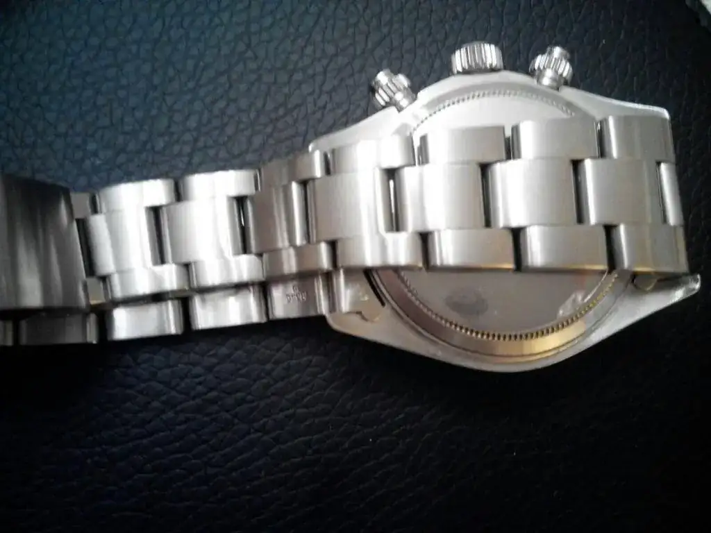

Brazalete: El brazalete es el correcto pero los end-links no se corresponden y es una pena. Debería llevar los 571 en vez de los 557. Esto también afecta el valor aunque poco.
Color de la esfera: Una esfera de sustitución de color negra se cotiza siempre mejor que una plata. Esto es así inclusive para las esferas originales. En cualquier caso la esfera es tambien original Rolex, pero no es la que tenía el reloj al salir de fábrica. Como ya se indicó antes en el hilo, el Daytona está escrito con fuentes más pequeñas que en la esfera original.

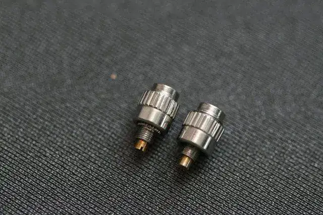

Los pulsadores, claramente Mk3. Por comparación aquí unos Mk2:
y los rarísimos Mk1:
La caja, si tu amiga la tiene, añade un plus, pero hasta no verla no podemos decir nada de ella.

Me llama mucho la atención la pegatina en la tapa trasera del reloj. Creo sinceramente que es la que llevaba cuando le cambiaron la tapa, lo que me indica que desde el mantenimiento en el año 2000 esta pieza apenas ha visto muñeca.
