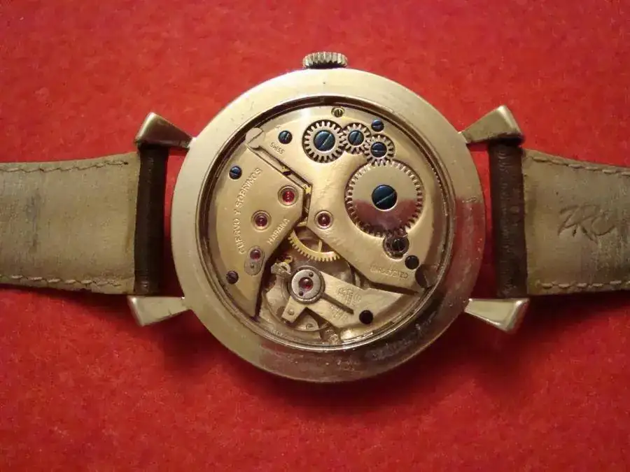

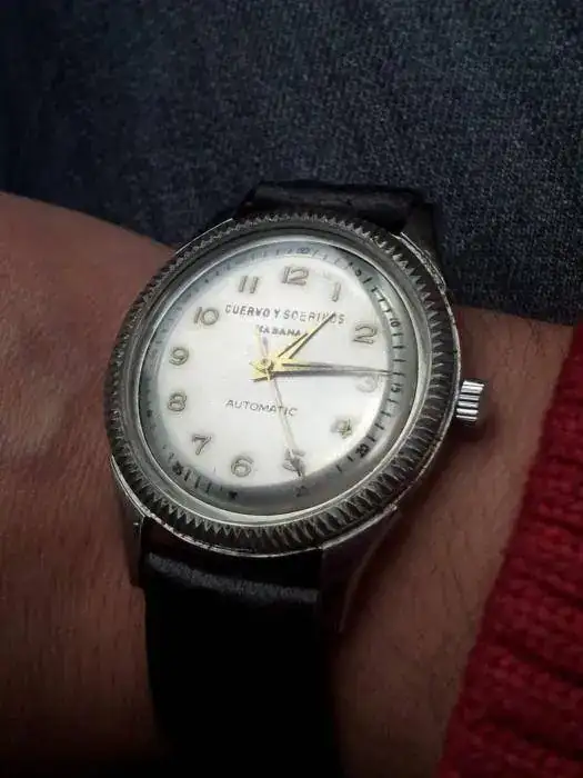

Buenas tardes a todos. Esta vez os pido que me ilustreis sobre el movimiento de este Cuervo y Sobrinos. La foto del movimiento es malísima, pero es la única que tengo del vendedor, porque la tapa es de esas roscadas (creo, por los cuadraditos alrededor de ella) y ya sabeis mi reticencia a abrir relojes (si no sabes, mejor no toques es mi máxima:D). A ver si con estas fotos me podeis decir alguna cosa. ¿sería de los años 50 más o menos?? El sonido al cargar me recuerda un poco a mi speedmaster date, tipo cremallera, no sé si sirve de algo el dato o no.
Bueno, vamos con las fotos. Muchas gracias por leerme :)

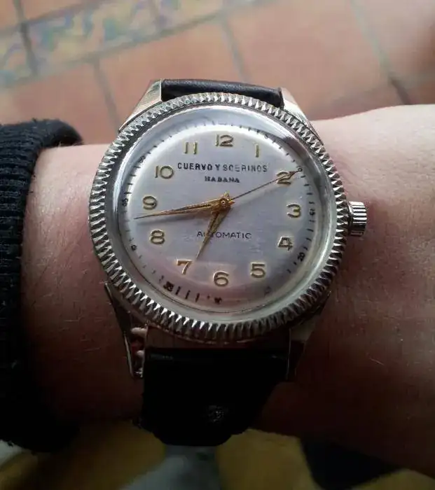

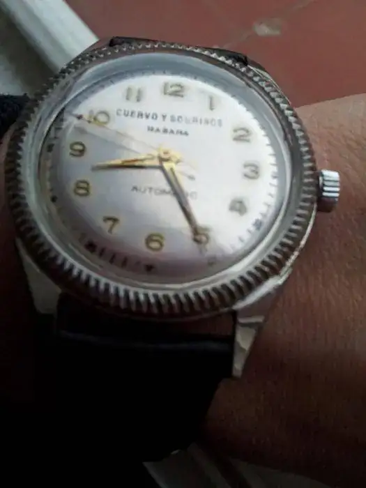

Hola Suesu, no se ve muy bien el mecanismo pero la esfera parece retocada o rehecha, no?.
Pues no lo sé, yo tengo bastante poca idea, pero creía que no,porque de hecho, hay varias partes de la esfera que están un poco descoloridas, e incluso borradas. Si estuviese restaurada, estaría mejor conservada, ¿no?
No lo sé, la verdad. Voy a ver si saco otra foto que se vea mejor lo que digo.
A ver si en esta se ve mejor y sabemos si está restaurada o no. El móvil el pobre, no da pa mucho más.
Suesu, Yo no soy una autoridad en la materia, ni muchísimo menos, pero me da la sensación de que no cuadra demasiado esa esfera con esa máquina en esa caja.
Mi sensación (remarco muy aposta la palabra sensación) es de que la esfera es de un reloj "elegante", mientras que la caja bien podría ser de un aviador.
Seguramente estaré equivocado, pero me da la sensación extraña de que es un maridaje de civil de los años 60 con militar anterior, de los 50 o incluso los 40.
Francamente, ojala me equivoque, detesto ser un aguafiestas, y más aún sin tener pruebas ni una idea clara.
Vaya, pues menuda mezcla tengo entonces...si los demás compañeros también tienen las mismas sensaciones que me dices, tendré un reloj muy original, vamos, que será él solo por ser un remezclao...
Ojalá esté equivocado, insisto. No sé lo suficiente para asegurarlo. Ni siquiera he visto tantos relojes como para hablar con un cierto fundamento.
De todos modos el reloj es muy bonito y curioso ...además de grande, por lo que veo.
Buen día suesu; el calibre es el conocido Felsa 690/1560 y flia. Este movimiento lo utilizaron
cientos de marcas de primer nivel!!!
La marca en el cuadrante es con trazos gruesos que denota un trabajo muy malo.
suesu: por lo menos - tiene un excelente movimiento y lo de Cuervo - se lo dejo a Nico.
Un saludo y gracias. Luis desde Argentina
Sólo deberías pagar lo que vale un Felsa automático creo que es 690 ?
O sea poco-poco.
De Cuervo y Sobrino no tiene nada.
No te fíes del desgaste de la esfera, hay muchos que la antedatan o sea la avejentan, o como se diga.
Esa impresión aparte de ser pobre en calidad, está descentrada.
un saludo
Yo creo que es una boda,me apostaria unos euritos un saludo
Buen día suesu; el movimiento aparentemente bién. Para mí - el cuadrante fué mal pintado y como atrae mucho la marca "cuervo y sobrino" - ADELANTE!!!

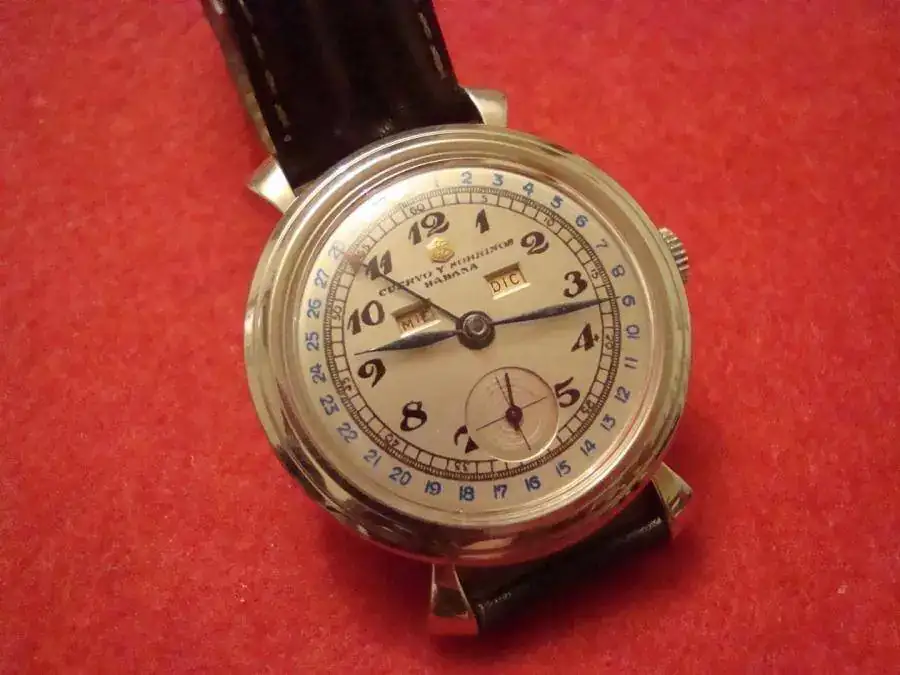

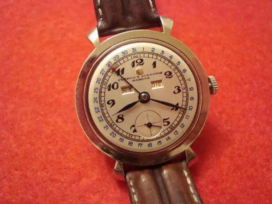

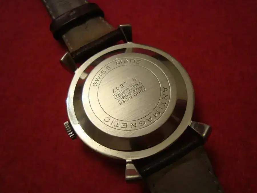

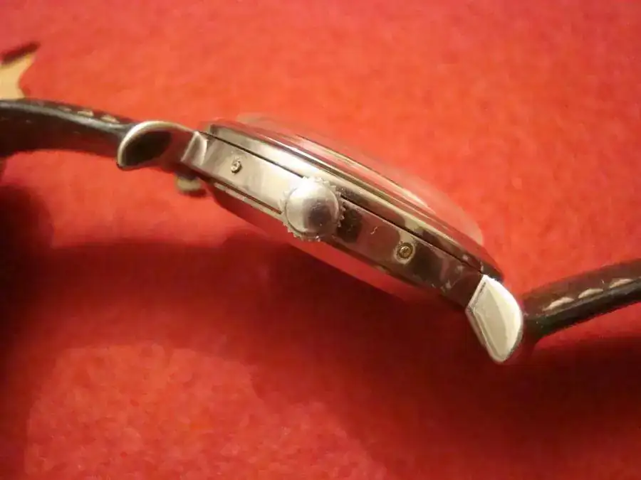

Buenos dias, aprovecho la ocasion para presentar y pedir vuestra opinion sobre mi cuervo y sobrino, modelo Torpedo equipado de uno Unitas 178. Agradesco de pronto todo
lo que puendan opinar.

Buen día roskopf; el UT 178 - es un bello reloj. El hermoso mov. acompaña la pieza. Estos UT tienen el corte parecidos a los GP y al Omega 30mm y por eso se prestan al fake. Un saludo y como no es mi especialización - espero que tenga suerte y los amigos le den su opinión y no sea un fake.
Gracias. Luis desde Argentina
Buenos días. He llegado a la convicción de que es absolutamente imposible el verifiar hoy un Cuervo como auténtico, siempre que nos alejemos de las marcas que importó en exclusiva. Una patente de Roskpof y la Longines y para mayor seguridad los modelos clásicos.
Los falisificadores se han esmerado y ya no son tan atevidos, como cuando nos indicaban la exlusiva de importación de una marca que no se veía en la esfera y luego lo repetían en la caja. Obviamente, un reloj que no sea Roskpof o Longines que lleve lo de "Únicos Importadores", es falso.
Yendo a la gama baja de los Cuervos, que es más moderna que los importados "en exclusiva" y que nunca fue la venta mayoritaria y principal de la Joyería. Me refiero a los que solo llevan Cuervo y Sobrinos Habana. Abundan tanto que "tirando" a que son falsos se acierta. No ha llegado, todavía, la falsificación a los Tradition, dentro de los que no llevan doble marca. Pero imagino no tardará.
Sobre el primer relo mostrado. Opino como D Luis, y no solo por lo torpe del marcaje, que es consustancial y típico de la Cuevo,que aparentaba estampar un cuño con tinta en las esferas, también por el tipo de reloj, irreconocible a simple vista. Es más, me atrevería a sugerir que existe la posibilidad de un matrimonio. Lo siento, tiendo a creeer que se ha rehecho la esfera y es más, siquiera se ha centrado el nombre.
Mejor a la hora de comprar un Cuervo, decantarse por las dos marcas dichas o por otras típicas de la Cuervo como los Fludo, Juvenia o los Ultramar para poner un ejemplo.
No obstante todo lo dicho, al menos ahora, tras destaparse la careta de las falsificaciones el precio de los Cuervo ha descendido de manera muy importante. Recuerdo cuando apenas eran conocidos, tras el lanzamiento de los Cuervo modernos, que veíamos muy pocos ejemplares, con más garantías de autenticidad, pero mucho más caros.
En cuanto al de Roskpof, muy hermoso, y como el de suesu con una buna maquinaria. Cierto que en la mayoría de casos con el Yelmo sobrepuesto solía compañarse el tipo de letra cursiva, pero parece ser que ello no siempre fue así. De igual manera, en este tipo de relojes entrábamos en una gama un poco más alta y en muchos casos se añadía el "Tradition". Tengo, pues, asimismo, mis dudas, que crecen al comprobar como se han insertado los índices, que aparentan -todos- recortados, sin necesidad. Trasladados de otro reloj.
En cualquier supuesto, independientemente o no de ser genuinos, será importante la relación precio/calidad. Si se ha pagado un precio discreto, ajustado a lo que es el reloj en sí.
