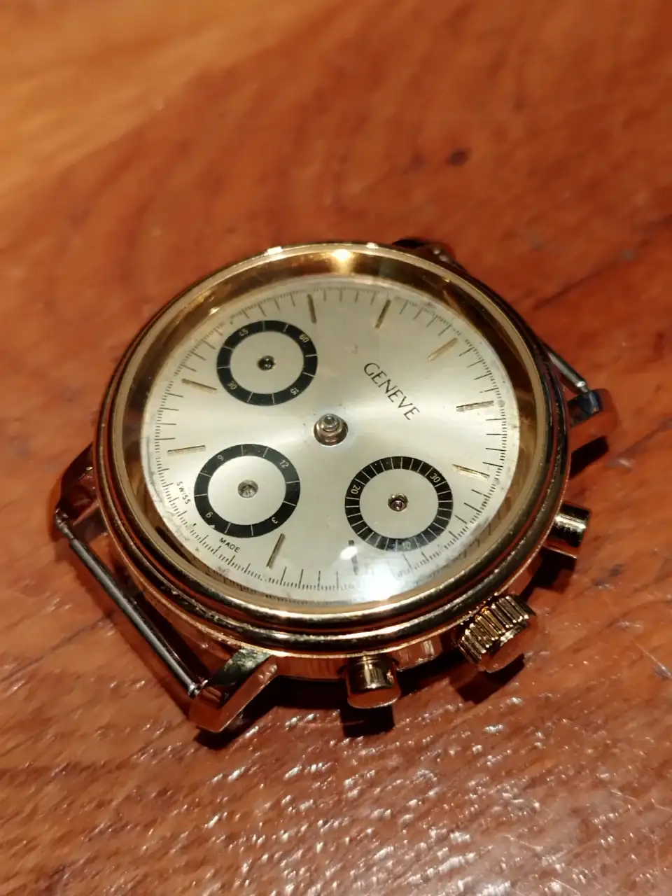

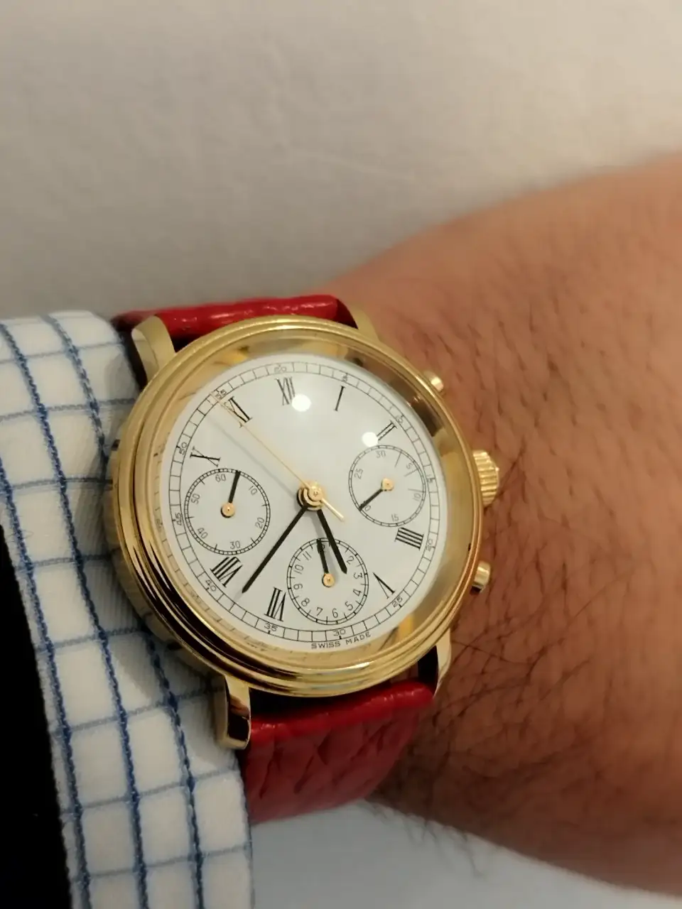

Llevo algunos años armando un reloj de vestir a mi gusto. Tengo todas las piezas en funcionamiento a falta de la esfera (la que tengo puesta es una provisional, de prueba).

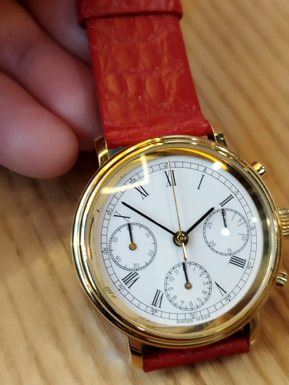

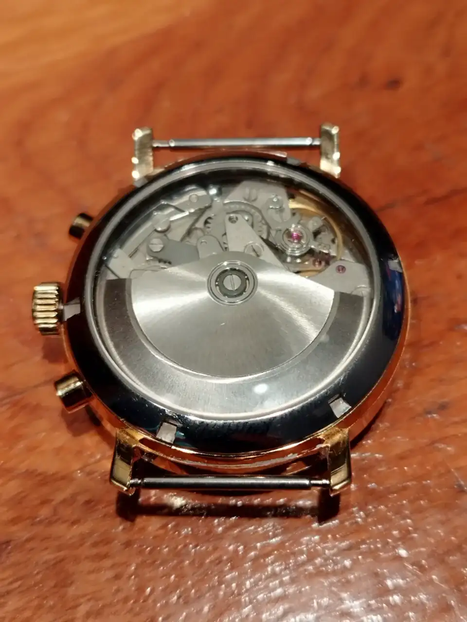

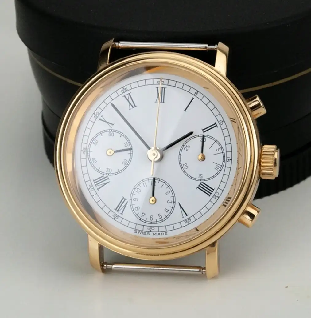

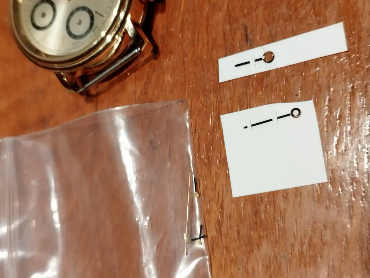

Sobre el proyecto, comentar que se trata de un reloj "de vestir", con caja redonda, un calibre 7750 modificado 3-6-9 y poco más.
Las agujas las pongo en esta otra foto, ya me perdonaréis lo malo que soy con la cámara, proceden de un omega:

La esfera que lleva ahora está ajustada al movimiento y a la caja (30mm de diámetro, 28,5 visibles) por lo cual, se trata de una modificación estética.
Respecto a describir lo que quiero: Quitar los índices y soldar sus orificios, lacar en blanco "electrodoméstico" la esfera y serigrafiarle un numeral romano y unas subesferas. Las operaciones de soldadura y lacado las puedo hacer yo sin problema.
