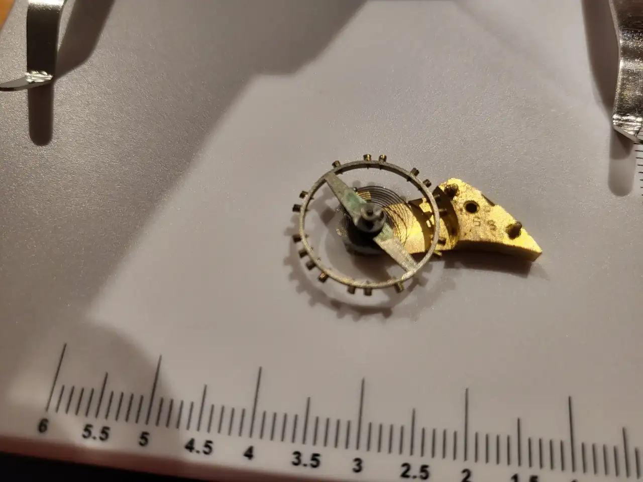

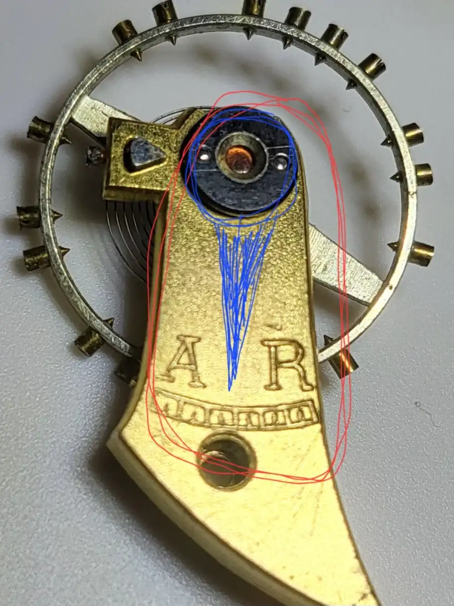

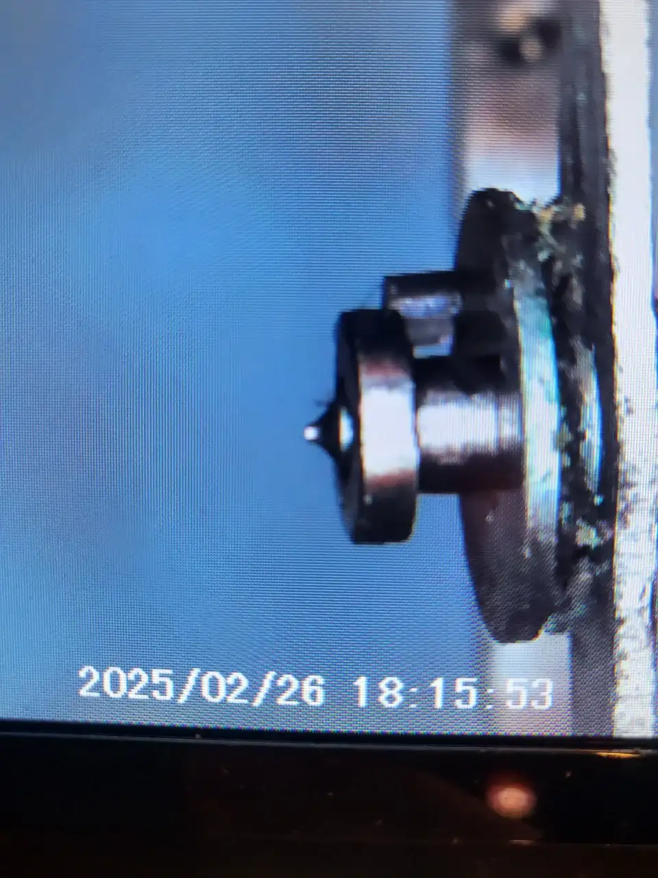

Hola amigos, sigo practicando con el reloj de bolsillo que compre roto, y he visto que un extremo del eje del volante,a mi entender esta partido. Ademas en el puente creo que le falta el regulador de velocidad (no recuerdo el nombre)
Me gustaria comprar un conjunto entero (volante, puente...), pero no se que referencia es o como puedo buscarlo, adjunto unas fotos por si me podeis ayudar.
Si hay posibilidad de otro tipo de reparacion, estare muy agradecido de escucharos.
Buenas, la pieza que falta se llama Raqueta. El eje del Volante se puede cambiar, pero necesitas conocer la Ref o al menos saber las medidas del eje. Un saludo

He visto algun video de como se saca el eje y no tengo las herramientas necesarias, por eso pense en comprar el conjunto entero o al menos el volante montado.... Todos los volantes, si tienen las mismas dimensiones, son validos para distintos relojes??
Gracias por tus comentarios, ya se una palabra mas!!!!
Todos los volantes No son iguales. Hay miles de referencias o sea que las dimensiones varían. Si puedes sacar las medidas del Eje de Volante, es posible que algún forero te pueda dar una Alegría. Un saludo.

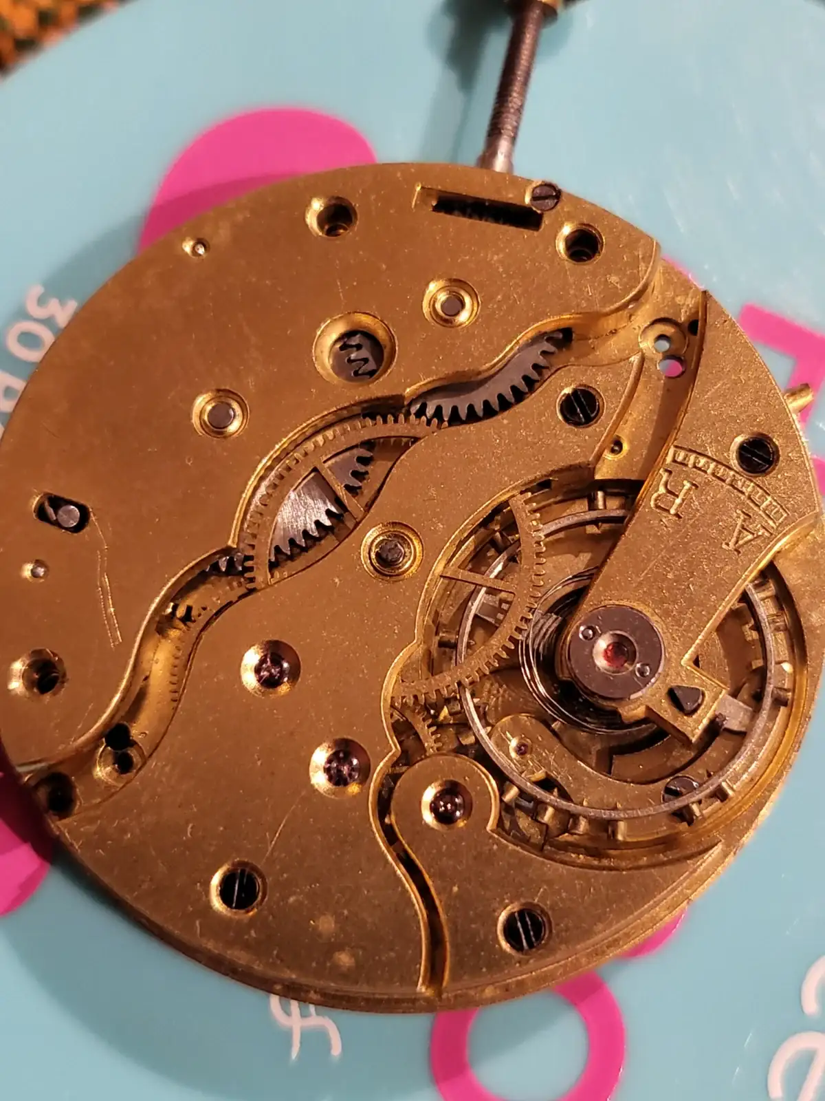

Deberias colocar una foto del movimiento, de los dos lados (sin el dial) , y así identificar el calibre, eso sería el primer paso.
Hola Golipo, disculpame pero no llego ni a novato.... te refieres a una foto de los dos lados del volante?? No se a que te refieres con movimiento (he mirado por internet a que te refieres con el dial y aparece que es la parte donde se alojan los numeros de las horas)
Me refería a la máquina, más apropiadamente le decimos movimiento.
El dial es el cuadrante, donde están marcadas las horas, eso.
Sin el dial, sería bueno ver la máquina de los dos lados, porque por ciertas piezas debajo del dial se puede determinar el calibre.
De ahí se puede determinar qué eje de volante necesita, para que lo cambie un relojero.

He comprado un calibre e intentare medir el volante tambien

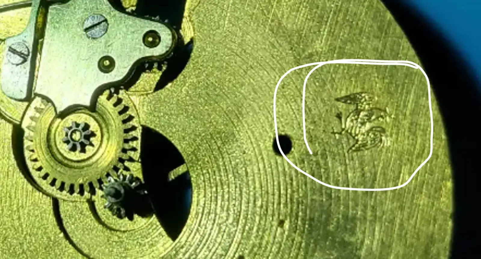

Resulta que el calibre que has comprado y supongo que enseñas en tu hilo anterior / https://relojes-especiales.com/threads/hola-llego-nuevo-a-este-mundo.587070/#post-8209460 ), sólo tiene la marca/contraste de un gallo en la parte oculta por la esfera.
Salvo que alguien conozca el contraste y te lo comente por aquí, no te quedaría otra que buscar en las miles de referencias de marcas registradas, siempre teniendo en cuenta que esté en los archivos. Así sabrías el fabricante y por la medida del calibre podrías empezar a buscar.
Si no tienes la marca o referencia dudo mucho que puedas buscar ningún repuesto viable por la web.

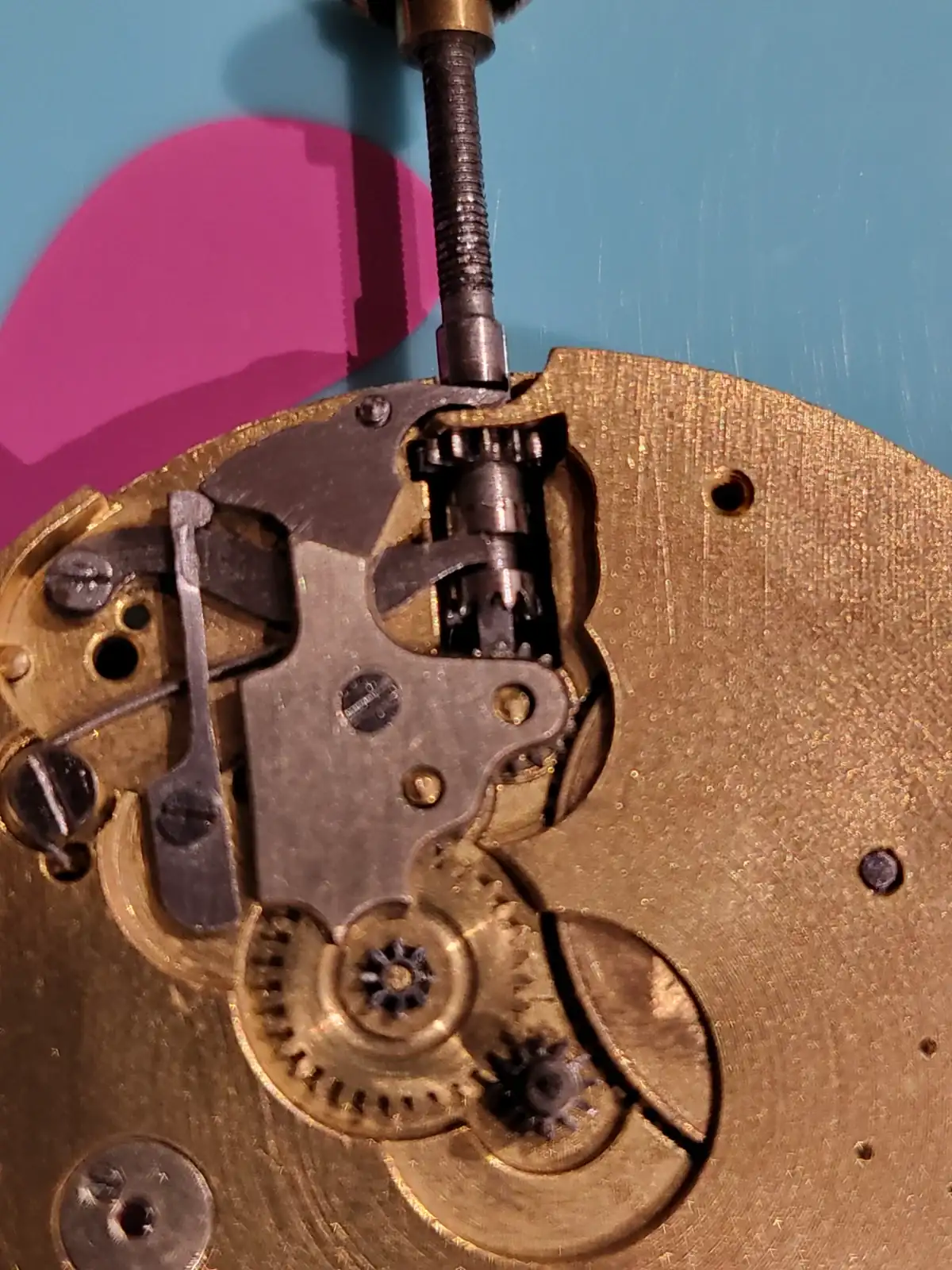

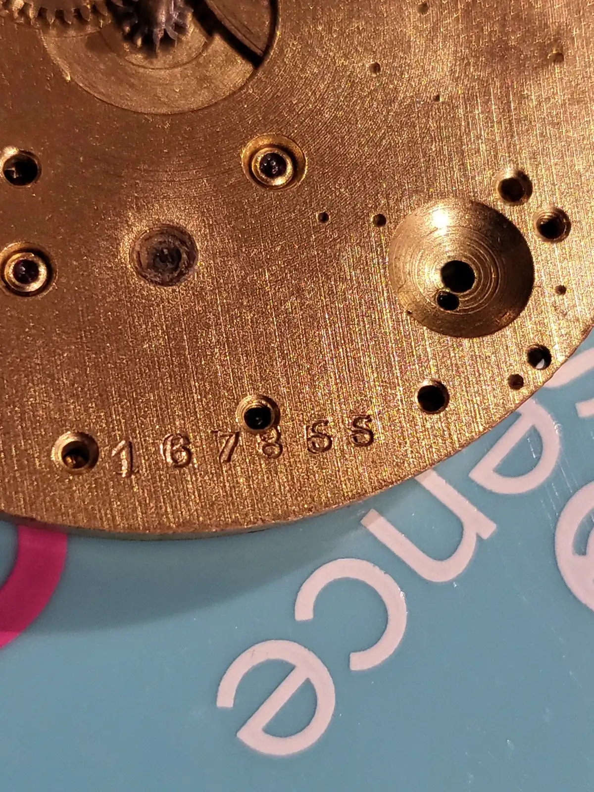

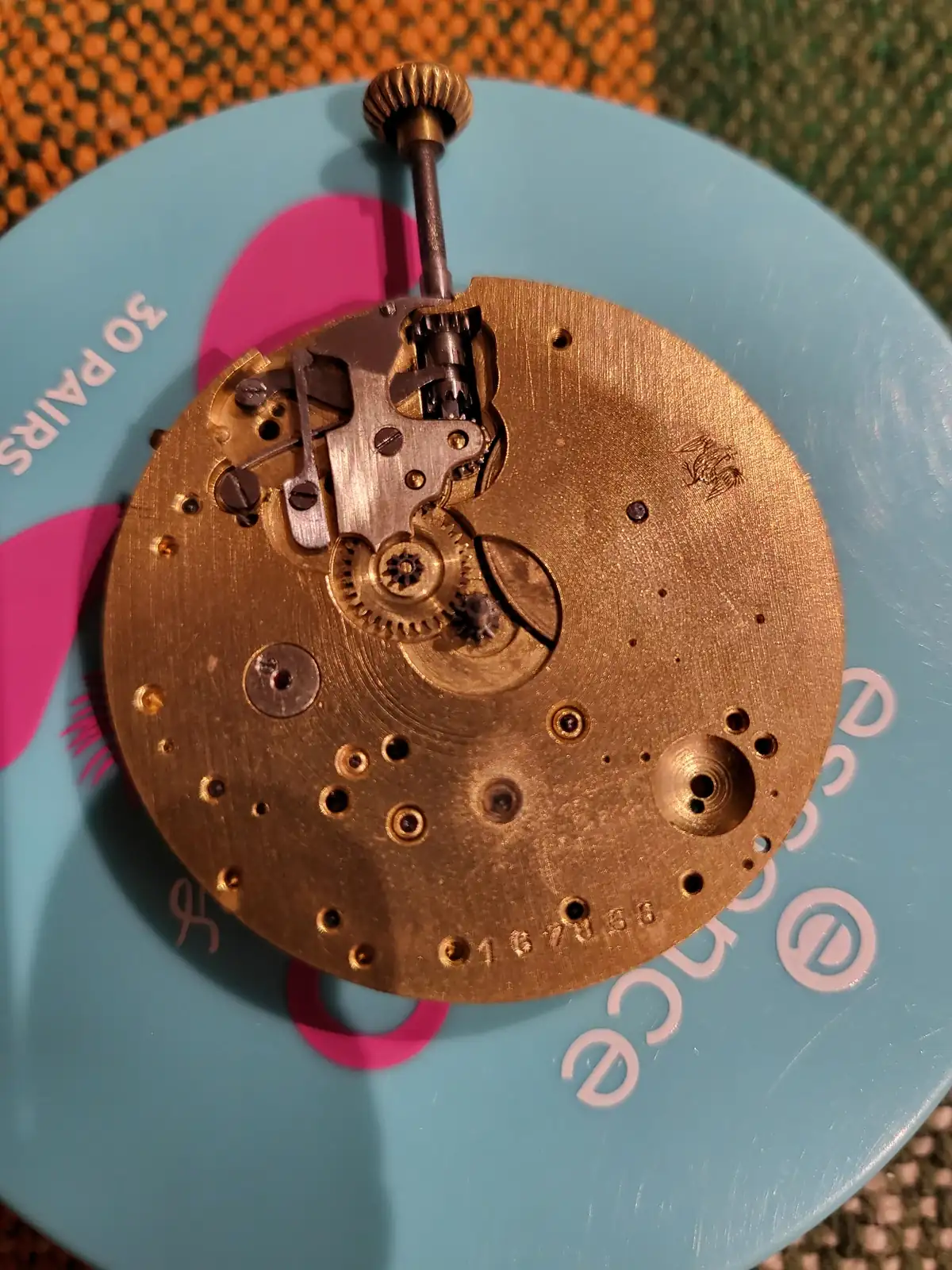

Muchisimas gracias por tu tiempo y por tus consejos, adjunto las imagenes donde se aprecia un numero (quizas de serie) y las otra caras y partes que me habeis solicitado.
Viendo que no va a ser facil, sobre todo lo del eje, creo que lo mejor es dejarlo para piezas (si alguien necesita alguna, encantado de proporcionarsela) y seguir mi andadura con otro modelo de bolsillo mas pequeño aun que el de las fotos.....(ahí tengo otro reto!!!!!)
Ademas de que el reloj lo adquiri estropeado, rompi un rubi e hice uno con una gota de pegamento..........
Si teneis un hueco y podeis chequear las nuevas fotos, os lo agradezco

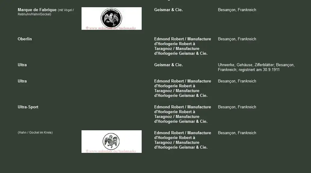

El calibre es más facil buscar por el resorte de tirete.
Es un calibre francés de Geismar et Cie. , de Besançon.
Acá podés ver algo sobre la marca, aunque es un reloj diferente.
También presente en Mikrolisk:
Screenshot 2025-04-27 at 19-47-07 Mikrolisk - The horological trade mark index.webp
Mi consejo es que más allá del valor relativo, si de todas maneras querés arreglarlo,
deberías acudir a un técnico relojero que pueda tornear.
De esa forma va a poder copiar el eje existente y cambiarlo.
De otra manera va a resultar muy difícil, ya que el sistema de fornituras no estaba presente en esas manufacturas, por esas épocas.
Ver el archivos adjunto 3266748

El calibre es el Ultra 364, he buscado y parece no haber recambios, si tiene valor sentimental puedes comprar uno e intercambiar las piezas, pero te va a salir caro, lo mejor va a ser que te compres un calibre para medir las dimensiones!
El pivote de la rueda de equilibrio es el: U1907
Reacciones: Atilaelbull
