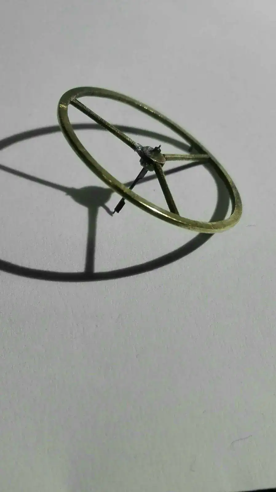

Buenas noches, estoy intentando soldar a la rueda de balance de un reloj de bolsillo verge fusee a un pin, la rueda es de latón y el pin es de hierro. La soldadura la estoy haciendo con estaño. El pin es muy pequeño menos de 1 mm, pero me está resultando imposible. El estaño no se pega al pin.
Es posible realizar esta soldadura?

Esta es la imagen del balance y los pines, la soldadura ha quedado de pena. Lo tengo que limpiar y volver a soldar. El tamaño de los 'pines' es lo dicho menos de 1 mm

No veo con suficiente detalle la foto, pero parece que te quedó una "soldadura fría", lo que ocurre cuando se aplica poca temperatura en el proceso.
Si el estaño se ve demasiado brillante hubo un exceso de temperatura. Si el estaño se ve opaco, faltó temperatura.
Una forma de hacerlo es: calentar el volante y sacudirlo para expulsar el material que ahora hay que limpiar. Luego lijar o limar suavemente el metal acerado y luego colocarlo en su lugar.
Tomar un trozo de estaño "fideo" y golpearlo con un pequeño martillo hasta aplanarlo. Luego cortar a lo largo,con una instrumento filoso, una fina tira de estaño.
Colocar ese pequeño material rodeando la pieza de acero.
Calentar el volante con una llama pequeña y que no produzca humo. Puede ser con un encendedor.
Cuando veas que se funde y corre el estaño, asunto terminado.
Suerte.
Gracias a todos por vuestros comentarios. Voy a explicar más detalles.
No he utilizado fundente ninguno, no se cuales son los indicados para el latón, acero y estaño?
El último método lo he realizado tal cual, el problema es que el taponcito mide 0,6 mm, lo que me sucede es que el estaño que pongo alrededor se hace una bola. Volveré a intentarlo quizá es cuestión de práctica.

He probado todas las ideas, al final la que me ha funcionado, o mejor dicho la que he logrado hacer funcionar fue pegarlo con cola para metales.

El estaño y el acero no "hacen migas", vamos que no se puede soldar acero con estaño. Yo lo he intentado ya en pulseras viceroy y nada de nada, solo con soldadura laser lo consigues. Hay talleres de joyeria que te lo podrán hacer. Miralo porque con cola no creo que aguante mucho...
Claro que se puede,
es normal para un relojero.
Lo que sí la soldadura no aguanta ante la torsión como una malla, etc.
Y no "sólo" con laser...
también la soldadura de plata es satisfactoria.
Claro que se puede,
Cierto. Otro recurso es destemplar-lijar-estañar las partes a soldar. E inmediatamente de soldar las partes, volver a templarlas enfriándolas con el metodo adecuado para restaurar la dureza deseada.
Cuando una parte debe recibir menos calor que la otra, se enfría dicha parte poniendola en contacto con un papel absorbente embebido en agua o dentro de una "papa" (patata) :) cuando el enfriamiento debe ser mayor. Es viejo pero funciona.
