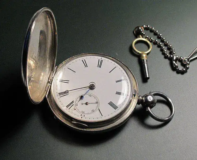

Os muestro un reloj de bolsillo Que proviene, creo, de un bisabuelo... podría ser de +/- 1810?, aunque también puede tratarse de un diseño que se mantiene en fabricación hasta tiempos más modernos.
Se trata de un movimiento (como podéis ver) con sistema de caracol y escape inglés, que me daba bastante respeto. El caso es que no funcionaba, aunque el volante se movía libremente.

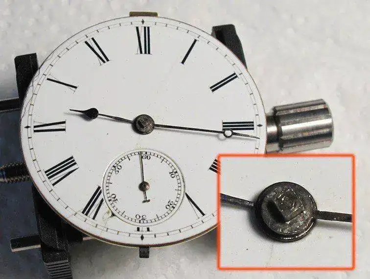

Me decido a abrirlo (es el 1º de este tipo para mi) y me encuentro con que me es imposible aflojar la pequeña tuerca que fija la aguja de minutos.
Lo intento de varias formas, coloco la pinza de forma que sujete la base de la aguja minutera, etc. La tuerca llegó a soltar su apriete con el eje de centro (con un poco de aceite penetrante) pero no se soltó de la aguja.
¿Debe salir 1º la tuerca o no es así?. Como veis no lo acabo de entender, tampoco me atrevo a forzar nada y hacer mayor estropicio.

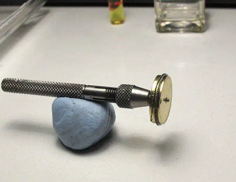

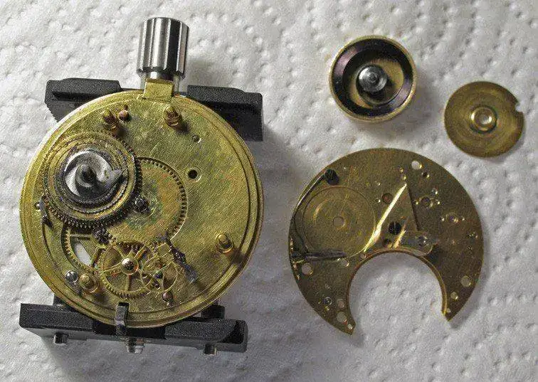

Finalmente decido desmontar los puentes sin sacar la esfera, es decir, por detrás, pudiendo hacerlo totalmente. Observo que tiene roto el muelle real y limpio los centros con un pincel y bencina. No estaba muy sucio.
Naturalmente no pude conseguir un muelle real nuevo, así que decido hacer un ojete a la parte restante del muelle en lugar de enlazar ambas.
Aceito ligeramente la cadena y bien los centros.
A continuación monto el rodaje, rueda de escape, y caracol, dejando el cubo con su cadena enrollada para el final. No consigo colocar la
cadena en su sitio a la primera, ni a la tercera. Finalmente, con el movimiento en posición vertical y la ayuda de la gravedad....

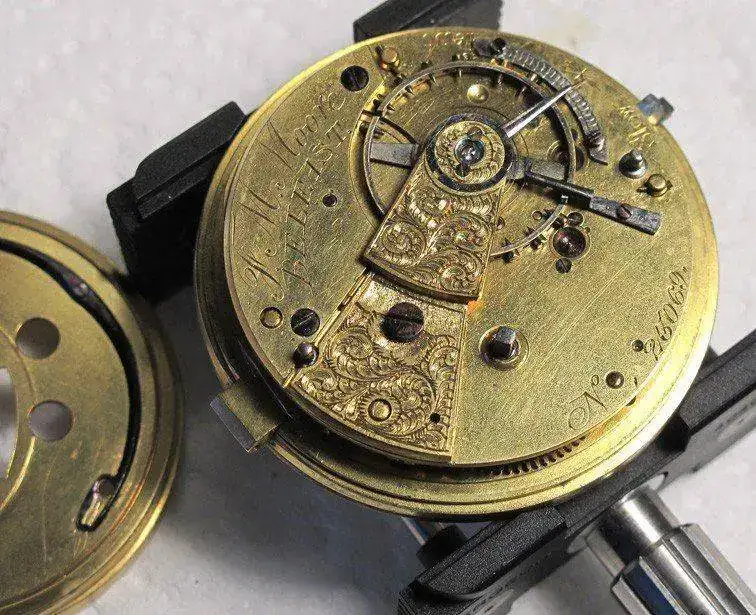

Por último, el volante y su puente, (que también lleva su tiempo). Al apretarlo frenaba ligeramente el giro del mismo.
Con media vuelta de cuerda comienza a andar....y yo muy contento!.

Siendo solo aficionado pero centrado en bolsilleros, a mi me da que las agujas van ajustadas al cañón por presion y que todo lo que tienes que hacer es sacarlas con la herramienta llamada "saca-agujas". Si no tienes una, proteje bien la esfera y con las dos puntas de la pinza debajo de la aguja haces un poco de fuerza hacia arriba.
la parte cuadrada es el cañón y va encajado en el propio eje, no una pieza a rosca. Termina en cuadrado para poder ajustar la hora con la llave correspondiente del reloj.
De todas formas, ten paciencia, seguro que alguien que sepa mucho mas que yo te contesta tambien y veremos si corrobora lo que yo te he dicho o nos dice que estamos equivocados los dos.
Sobre todo ten mucho cuidado con la esfera, es muy muy fragil y al menor esfuerzo se casca.
Suerte con el reloj que por cierto es precioso.
Es un reloj muy bonito y el movimiento también se ve precioso. Siendo ademas, recuerdo de familia, imagino que estarás muy contento.
Yo nunca he quitado las agujas de un reloj tan antiguo, pero en la mayoría de los que he visto, las agujas se sujetan por presión.
Muchas gracias por compartir tu reparación con nosotros.
Muchas gracias regil e icaspal2 por vuestro consejo, veo que los dos van en la misma dirección, así que cambiaré mi planteamiento en ese sentido. El caso es que vi tuerca y pensé en rosca. (A veces te puedes bloquear con ideas fijas).

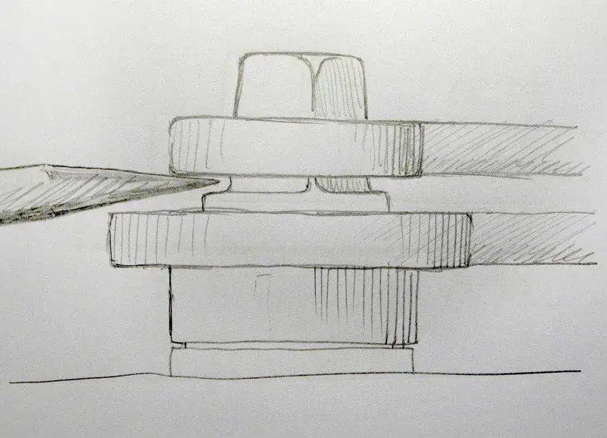

Hola de nuevo, me apresuro a daros las gracias -rgil e icaspal2-, porque ya he conseguido extraer la aguja en cuestión. Teniais razón!! sale a presión, aunque no pude hacerlo con la herramienta extractora, estaba muy pegada y temia por la esfera.
la fuí despegando poco a poco con un destornillador -el más pequeño, nº 50- apoyando en la propia base de la moldura cuadrada, no en la aguja de las horas.
hice un dibujo de por donde actué, por cierto, tendré que afilar el destornillador, le saltó una esquina.
