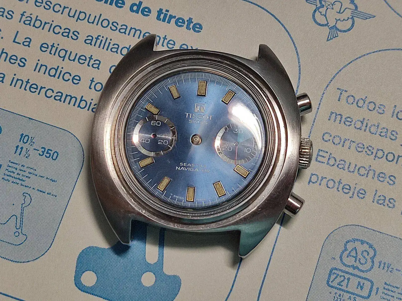

Como ya he comentado en alguna ocasión últimamente me ha dado por los cronos, el problema es que son proyectos complicados y a largo plazo.

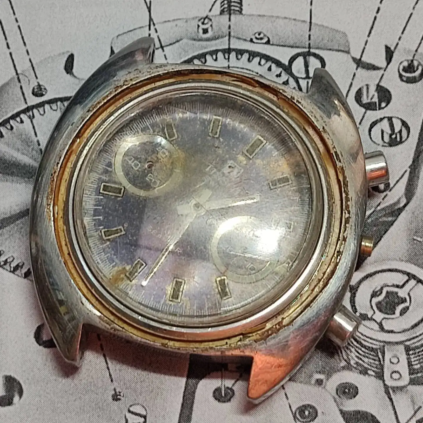

El primero de ellos es un tissot navigator. Llegó así.
En estos momentos se encuentra así
Necesito el bisel y las agujas para las subesferas. He buscado en eBay y web, pero nada de nada. A ver si alguien los tuviera y podemos llegar a un acuerdo. Lleva una 7733.

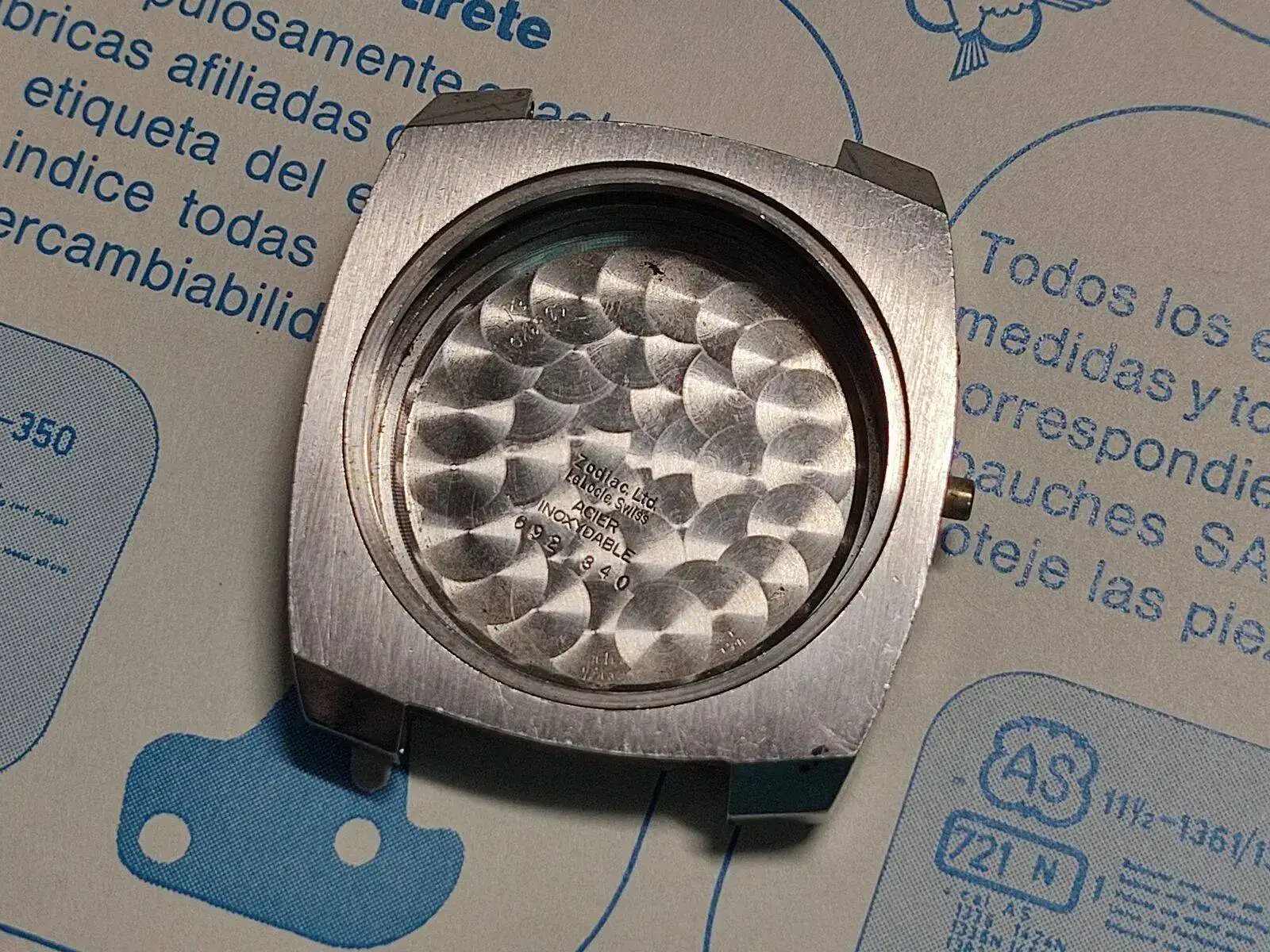

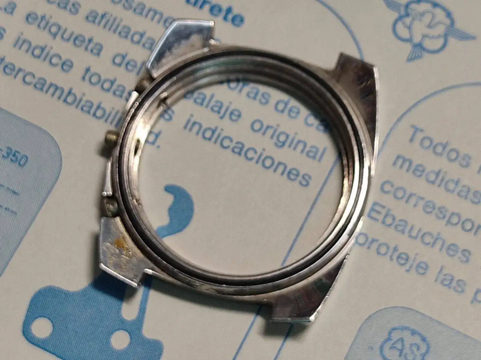

Del segundo necesito información. He conseguido esta caja para zodiac y necesito averiguar el modelo y el movimiento que puede llevar.
La caja tiene 38mm de ancho y el frontal cepillado es completamente plano. Como puede verse no lleva bisel, solamente cristal.
Tanto Abde como yo pensábamos que llevaría una 7734, pero, además de que la máquina baila queda descentrada por el tubo para la corona. Diámetro interior 32,2mm.

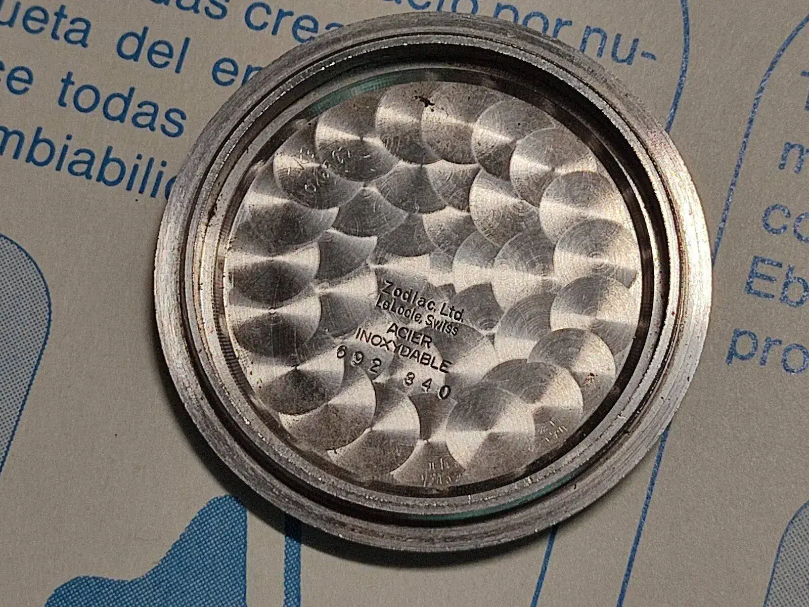

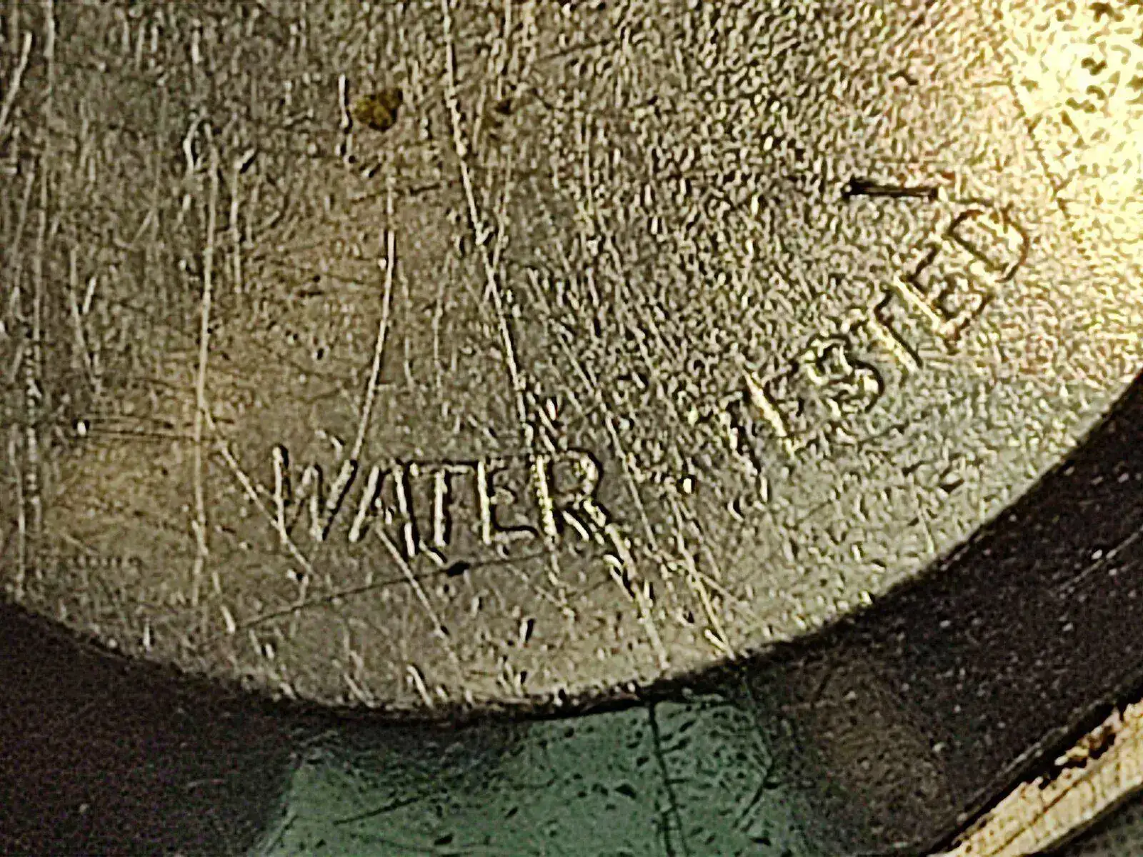

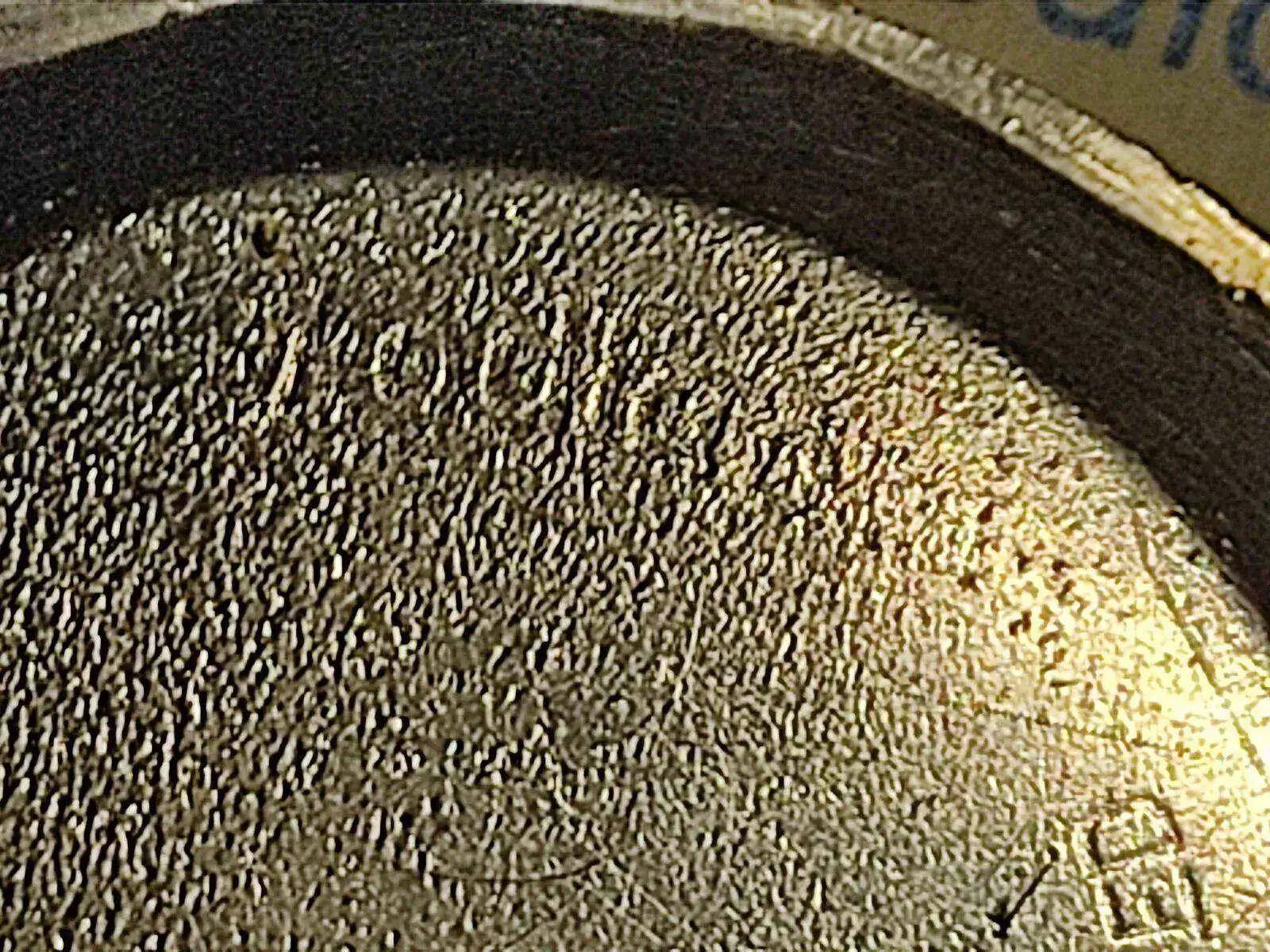

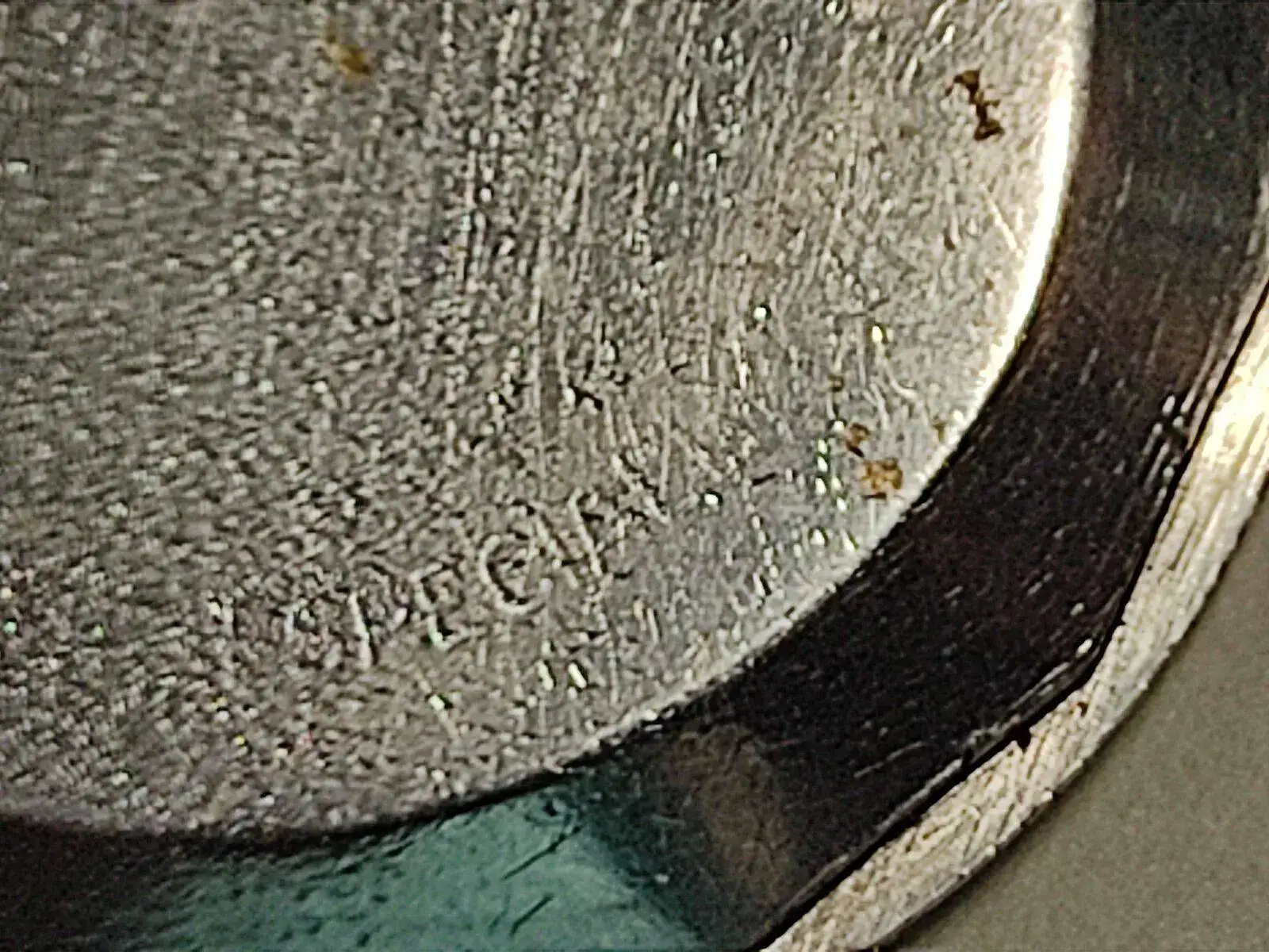

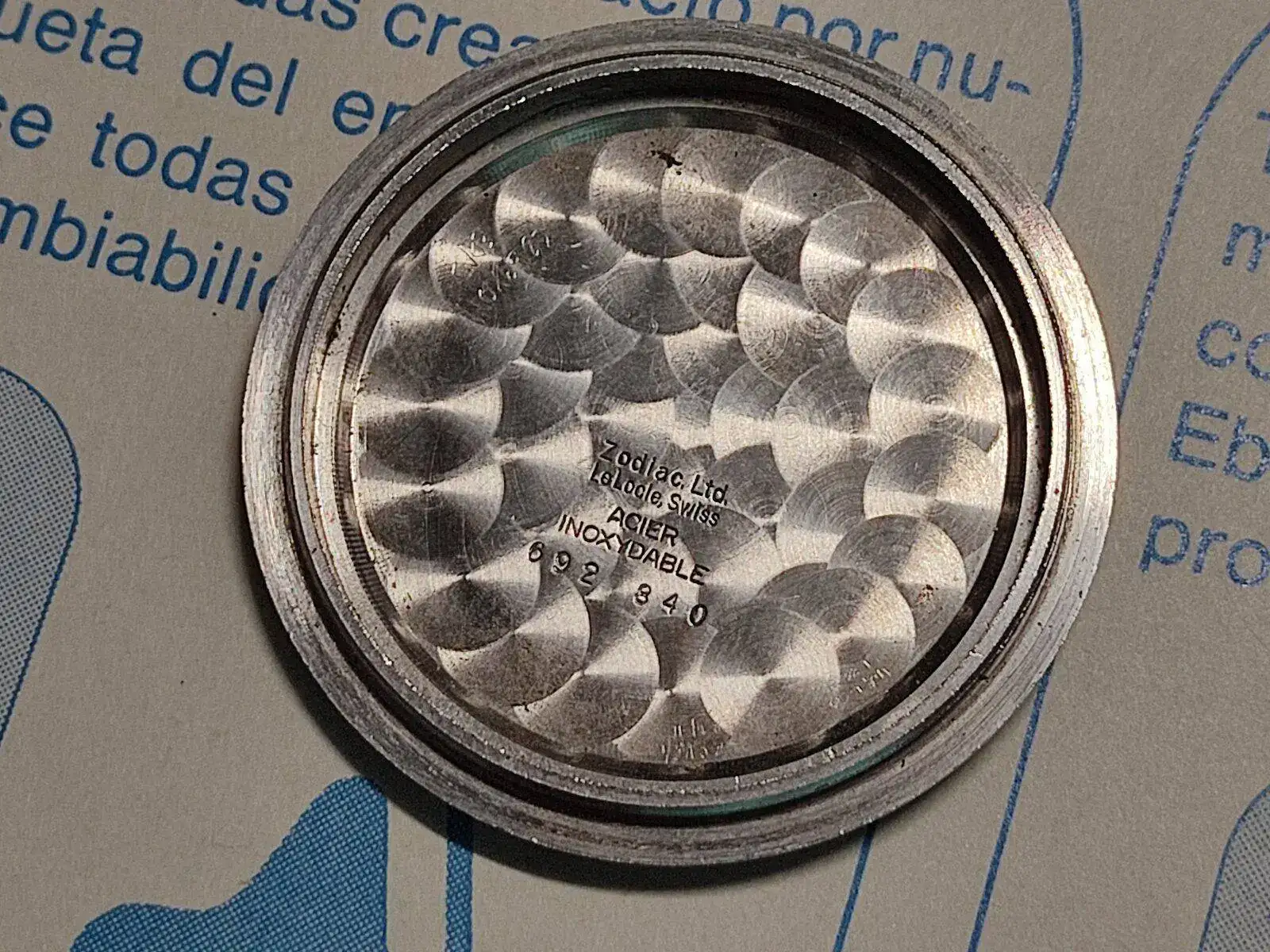

Y aquí unos detalles de la tapa con las inscripciones que lleva.

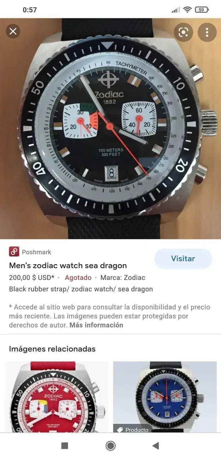

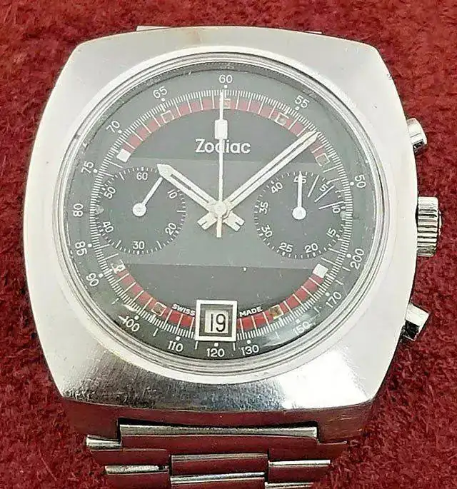

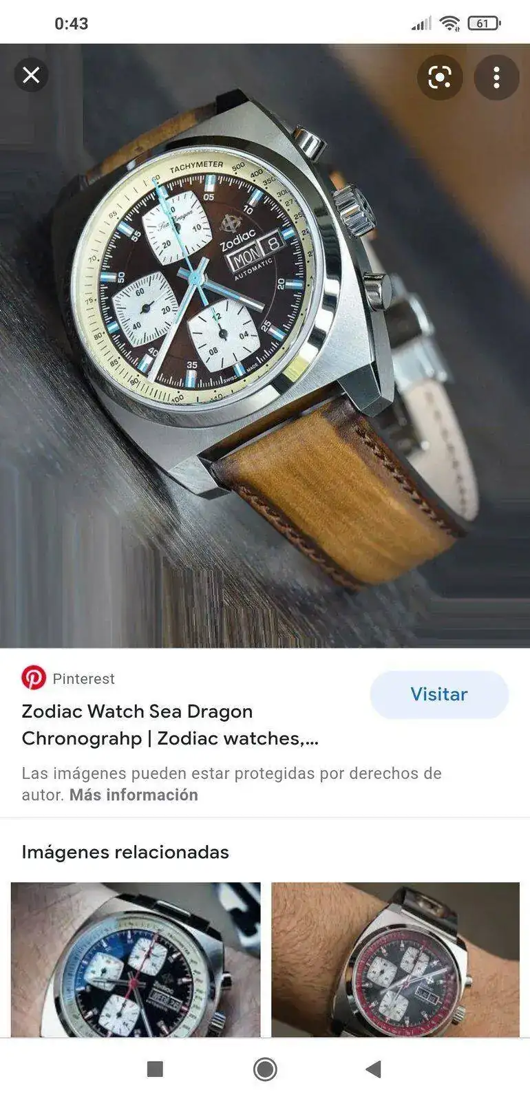

Tu Zodiac, Pedro, creo que es éste con una pequeña diferencia en la caja.
Es una captura de pantalla
Reacciones: sergiowilde y PedroA
O éste
Lo siento, pero no puedo ayudarte.. simplemente decirte que el tissot con la pulida y demás quedó espectacular

A simple vista podria ser alguno de esos modelos, pero la caja del mio es completamente plana y la de estos curvada. Además este solo puede llevar cristal ya que no lleva ajuste para nada más. El movimiento tampoco puede ser automático como se ve en la tapa, y por configuración no parece muy moderno.
Este sería el que más se aproxima y lleva una 7734, pero como dije, la máquina, ademas de bailar queda desplazada en el interior por culpa del tubo de la corona

En cuanto al Tissot va a estar complicado encontrar bisel. Hace no mucho se vendió alguno. Otra posibilidad es tornear uno en acero y luego imprimir sobre el, pero no se como se debe de hacer para que quede permanente.
