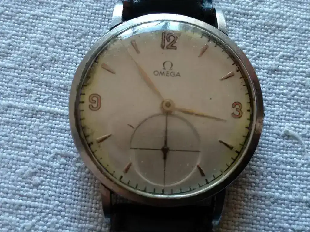

Ha llegado a mis manos, tras algunas vicisitudes, el reloj de mi abuelo. Es un omega de 35 mm de caja (sin corona) que se compró en la década de 1940 (creo
que en los primeros años de esa década).
El reloj funcionaba bien pero ahora ha llegado hasta mí sin corona, sucio y no sé si funciona.
En espera de llevarlo a un relojero para que lo abra y poder verlo por dentro, me gustaría que alguien que ha ya visto alguno similar me diga qué modelo es y
qué calibre puede tener.
También me gustaría que me aconsejéis sobre si merece la pena una buena puesta a punto y, en el caso de que así sea, sobre algún buen relojero.

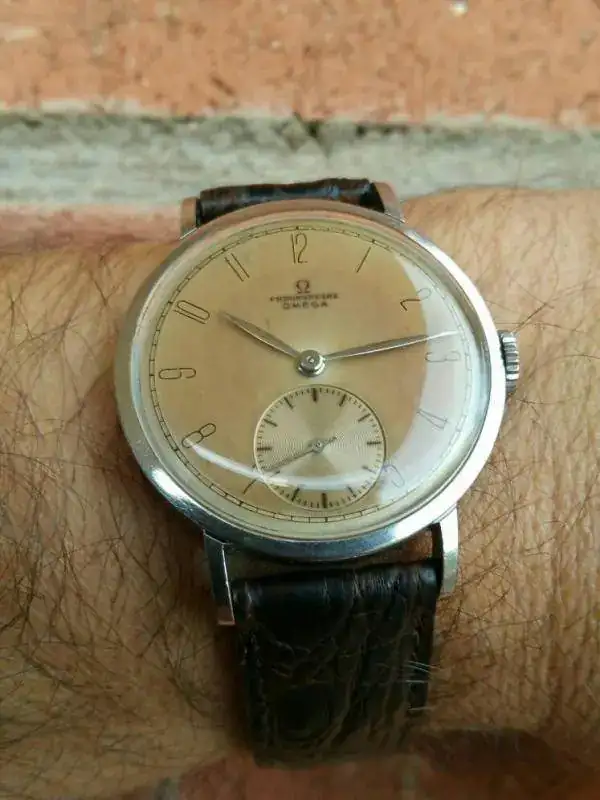

Además, este otro omega de mi padre mide 33 mm de caja (sin corona) y se compró en 1.963. Tampoco tengo idea de modelo y calibre.

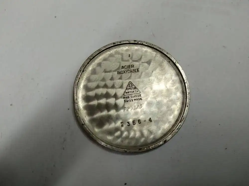

Hola. Te contesto solo del primero que expones y que es ambiguo o híbrido: probablemente lleva un cal 30T2 y por la forma de la caja y a falta de más fotos pudiera ser una ref 2366 que correspondería a un 30T2Rg.
Estaría bien que pusieras fotos de ambos movimientos y de la cara interna de la tapa.
La corona es lo de menos, fácil es encontrar una de acero. En principio y según el año del reloj -cosa que sabremos por el número labrado en su movimiento- podremos decir si va con el logo de Omega o no. Da igual lo del logo.
La esfera está burdamente restaurada. Al llevar algun índice aplicado no cabe duda de que estamos ante uno de los últimos 30T2 número de cal > de 11.xxx.xxx o ante uno de los primeros serie 26x. Eso solo por el dial. Las agujas no son de los 30T2.
Por tanto: si quieres saber que reloj tienes y que no especulemos y debatamos si Cristóbal Colón era castellano, catalán, genovés o batusi, desTÁPAte!
Hablo del reloj, claro.
Sin acritud, por supuesto.

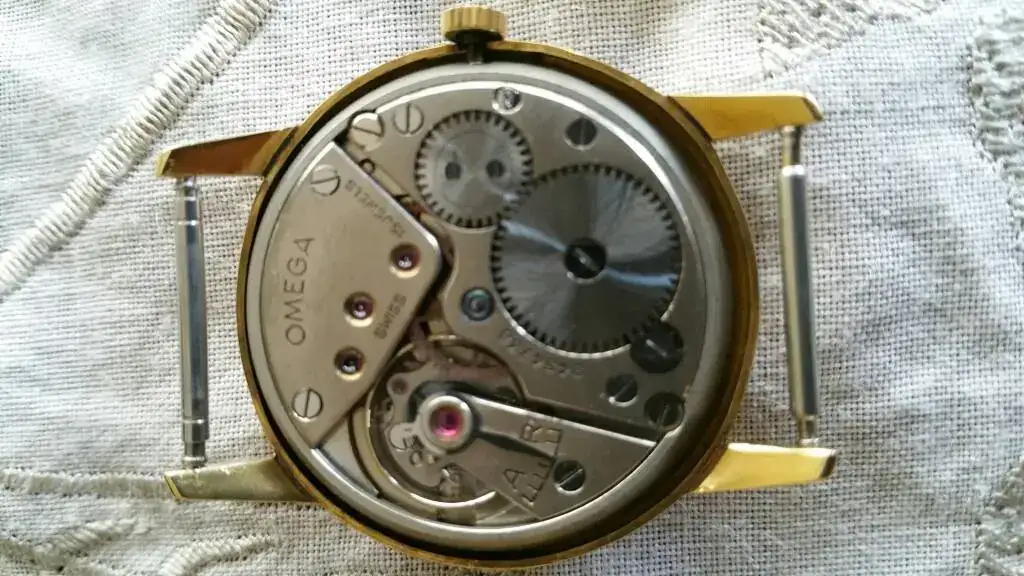

Hola el segundo parece un 552 con caja 14753 y esfera restaurada , pero hasta que no los abras son solo especulaciones
Lleven el calibre que lleven, si están bien, tienes dos magníficos relojes. Ya los veremos .....

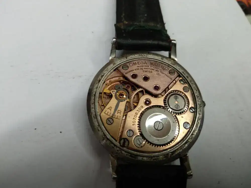

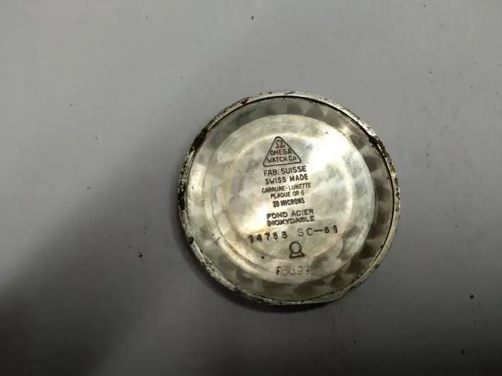

El reloj más antiguo perteneció a mi abuelo. Se compró en Zaragoza en la casa Omega del Paseo de Independencia. Allí se llevó a limpiar y no es imposible que se reparase aunque no tengo constancia de ello. Funcionó perfectamente hasta 1994 como mínimo. Después de esa fecha no se le debió tratar muy bien y no se reparó. Adjunto fotos:

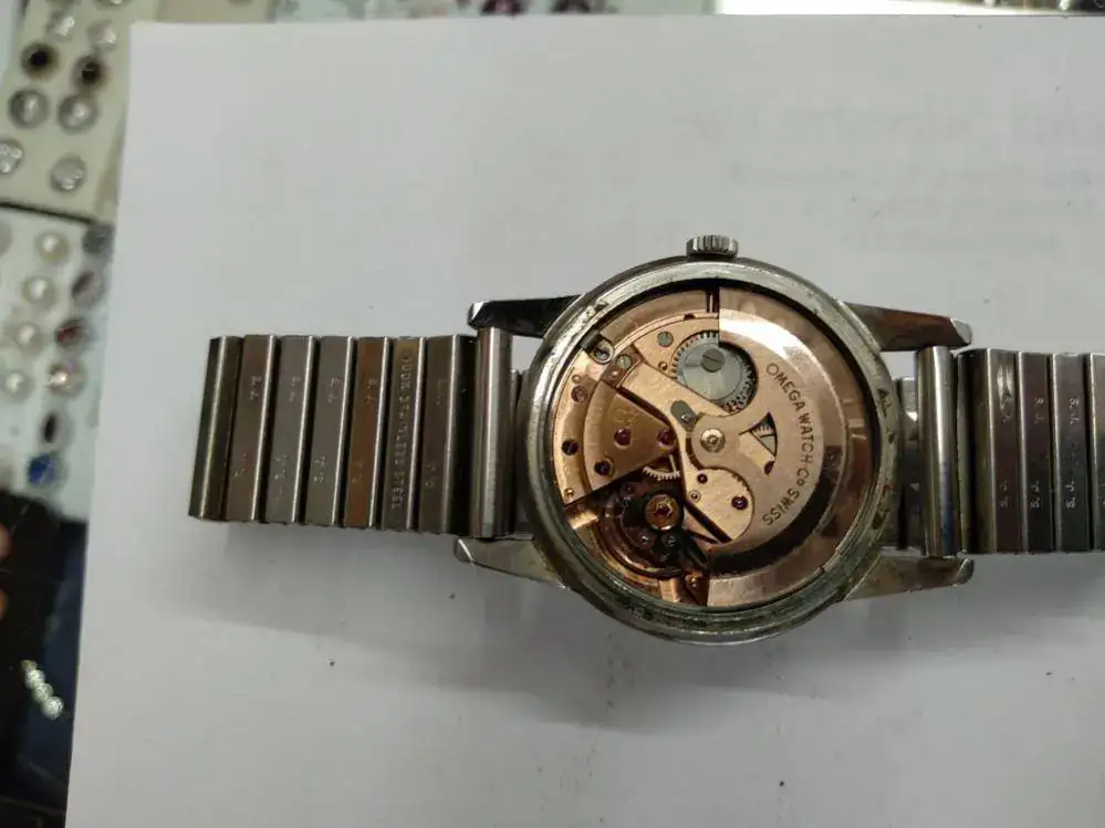

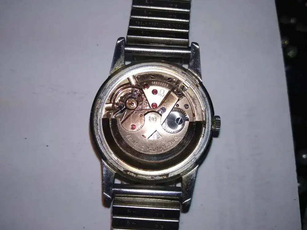

En cuanto al reloj de mi padre, se compró en una relojería de Alcañiz ya desaparecida. Éste está en su estado original salvo una limpieza que se hizo al final de los años 80 en la misma Casa Omega de Zaragoza. No se restauró nada en absoluto.

Hola.

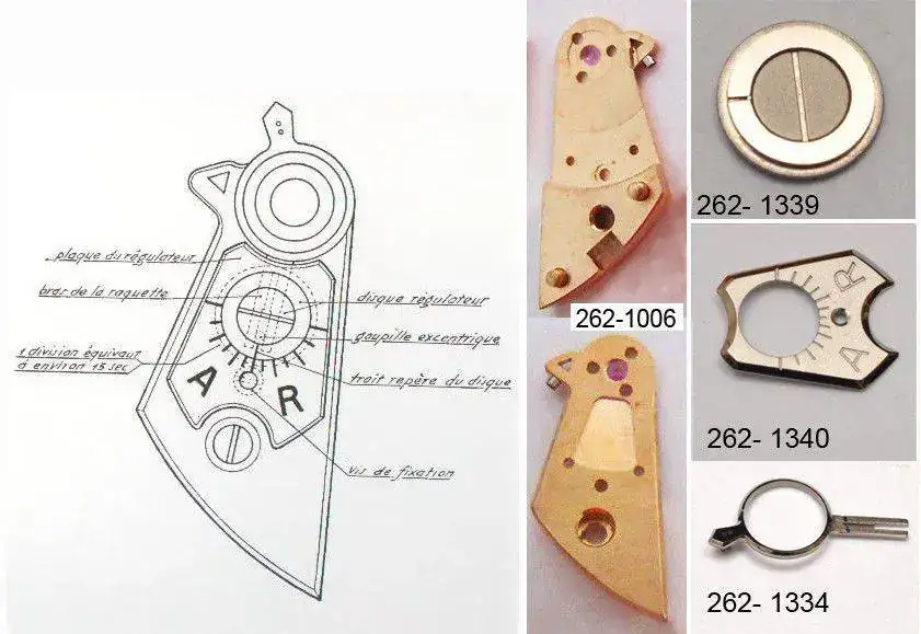

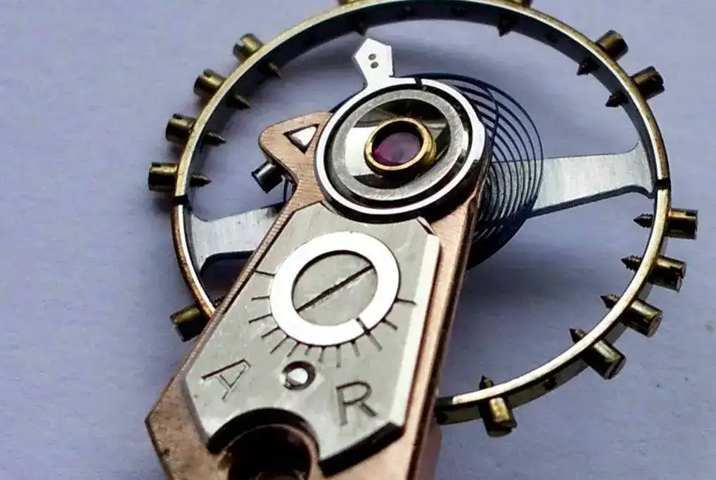

Un 30T2 Rg al que le han hecho un estropicio. Solo lleva el ADN. Su fenotipo ha cambiado por completo.
Han cambiado el ajuste micrometrico por otro con raqueta seguramente de un T2.
Aparte lo que te comente del dial que no es el que debería llevar.
Te dejo una foto del ajuste micrometrico y si buscas el calibre en internet lo veras bien. Compara un T2 con un Rg.
Foto de un cal 30T2, 30T2 Rg, ajuste del Rg y esfera de un Rg mío...
He estado haciendo indagaciones y seguramente el 30T2 Rg pudo sufrir alguna reparación. Ese reloj se compró nuevo pero yo no tenía datos de esa posible reparación.

El 30T2 Rg que tienes ha sufrido mucho. Tarea muy difícil buscar un regulador con ajuste micrometrico. Caro y difícil.
Las esferas de los Rg no eran todas iguales. Basta dar una ojeada por Internet y buscarlas. La esfera original de tu abuelo creo que debió ser como la que te mostré u otra. Da igual.
El año es 1946. La corona seguramente llevó el logo de Omega en la corona, una cosa es el año de fabricación del calibre y otra el año en el que se pone a la venta.
La restauración de la esfera será cara y no te compensa. Yo lo que haría es poner a punto el reloj de tu abuelo como está y pasando del tema.

el primero es un calibre 30T2, muy bueno y por esa avería ni me lo pensaría, directo al relojero.
El segundo llevará casi seguro un calibre de la serie 500, igualmente hay que hacerlo latir.
Estoy intentando encontrar las piezas que me faltan para devolver el 30t2 Rg a su estado original. Si la tarea de encontrar las piezas se la encargo al relojero, o me mandará a freír espárragos o me cobrará un potosí.
Como ya os dije, soy completamente novato y espero que tengáis paciencia conmigo. Intentaré no importunar demasiado.
No sé si habría que cambiar el balance completo.
En la foto que adjunto vienen algunas de las piezas que creo que necesito:
¿Serían esas cuatro?
¿Faltaría alguna más?
Entiendo que pido algo difícil sin tener en la mano el reloj.
Agradezco mucho vuestra ayuda.
Mira la foto de una de mis respuestas. Mejor lo que has puesto más el volante y la espiral. Pero vigila que no esté roto el eje
Pero tiene que ser de un T2. Los automáticos no se si serían buenos, por si acaso no los compres.

Por otra parte, agradezco tu ayuda; algo voy encontrando:
-Balance completo (1327): 110,56 €
-Raqueta (1334): 18,44 €
-Regulador de raqueta(1339): 35,00 €
-Plaqueta (1340): 36,52€
Todos son de calibre 262. La pena es que necesito el puente de volante y no veo nada.
