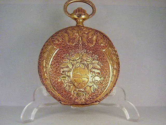

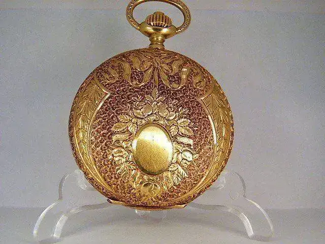

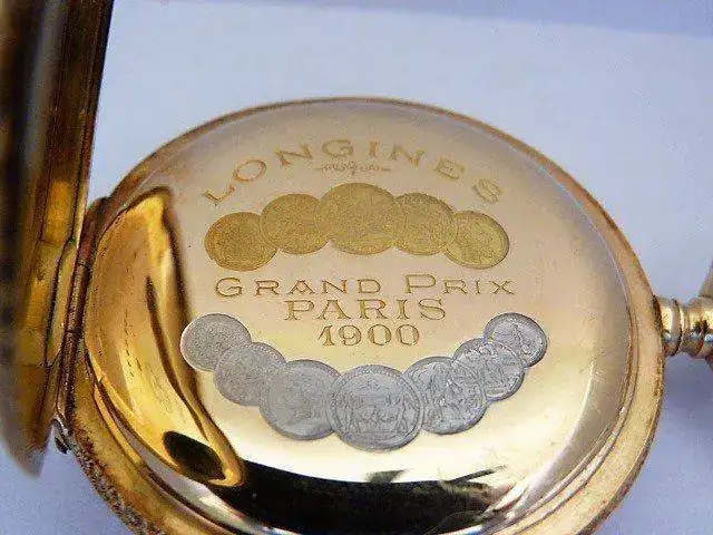

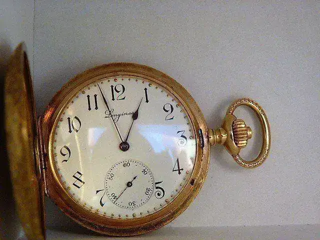

Os presento un Longines saboneta Grand Prix 1900. Reloj de importante tamaño (50,36 cm de diámetro sin argolla) y peso (107 gr.), que se comercializó en 1902. Destaca el repujado en oro, el dibujo alpino en lugar de las habituales iniciales del propietario y los dibujos de la numeración árabe.

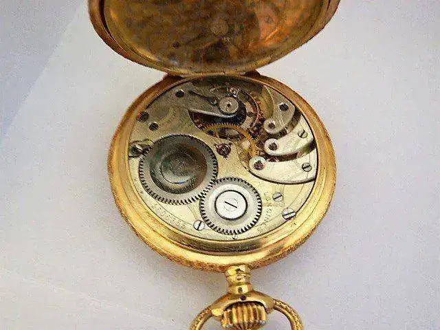

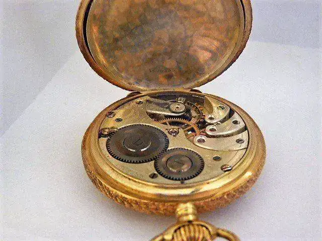

Además de la evidente calidad y, al menos en mi opinión, belleza del reloj, he observado que en la maquinaria además de indicar la marca y la numeración, aparece una cruz suiza y el número 10783 (??) en la pieza que sujeta la manecilla de "Slow-Fast".
He pensado que pudiera tratarse de alguna patente, pero no he encontrado nada.
Agradecería cualquier información sobre este detalle o cualquier otro detalle técnico del reloj.
Muchas gracias.

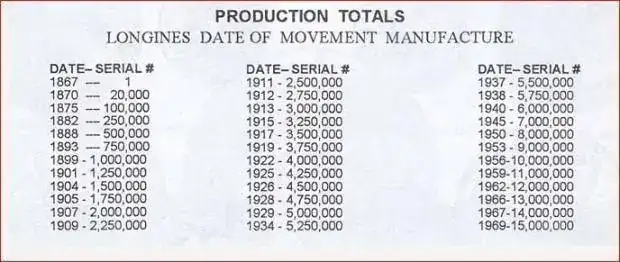

Podría ser un 18.79 savoneta.

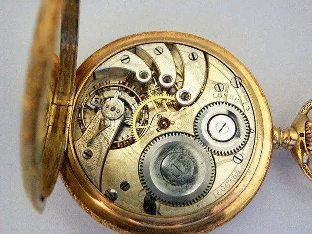

Hola , un Longines muy bello sin lugar a dudas , a bote pronto parece un calibre 19.70 con una regulación poco común.
Se parece mucho al 18.79 que apunta mi amigo Francesc , pero me decanto por el 19.70 pues este calibre suele tener raquetas de regulación bastante raras.
Muchas gracias a CESSCAT y TEMPUS por sus rápidas y amables respuestas, como siempre.
Efectivamente es un calibre 19,70 según datos de los archivos de la propia Longines.
