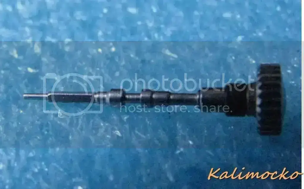

Hace unos meses encontré un Orient automático setentero entre los mil cacharros de mi abuelo. El plexi y la caja estaban realmente bien, la esfera estaba perfecta... pero enseguida vi que le faltaba la corona. Lo curioso es que con agitarlo un poco pillaba carga y empezaba a funcionar (¡y con menuda precisón!). Lo dejé reposar el sueño de los justos hasta ayer.
Tras abrirlo y necesitar más de media hora para sacar la tija, o lo que queda de ella, pensé que igual sería todo un detalle encontrarle lo que le falte y hacer un regalo navideño a su antiguo dueño. Os adjunto una foto de la tija para ver si me podéis comentar algo de ella. Para empezar no sé si está rota o simplemente le falta la corona. Tampoco sé si la corona llevaba alguna junta de caucho para darle estanqueidad al conjunto. Os adjunto la foto (lo siento, no tengo macro).
Como soy bastante nuevo en estos menesteres. No sé si estos componentes se consiguen en alguna tienda de fornituras, esperando a que aparezca una persona caritativa o husmeando en ebay. ¿Alguna idea?

Para sacar la tija a este Orient es muy sencillo, pulsando en pequeño bulón que aparece cuando se pone la tija en la primera posición.
le dejo un hilo con unas fotos de donde está como hacerlo.
https://relojes-especiales.com/threads/orient-46941-dial-psicodélico.199342/
Es mas fácil conseguir un calibre completo que la corona de este reloj, pruebe en Ebay.
La tija parece estar bien, le falta la corona que es de cuello largo y esta provista de junta para la humedad (ojo, el reloj no es acuático)

Esa era justo la foto que quería ver. :clap:
El otro link que me indicas me sirvió de mucho para encontra la pestañita que suelta la tija. Pero sin corona, ya te imaginas el espectáculo que fue sacar eso de allí.
En fin... si bajo al centro de Madrid probaré suerte en la tienda de fornituras de Ruiz Revuelto, pero tampoco me hago demasiadas ilusiones.

Bueno, pues hoy al salir del trabajo me he pasado por una tienda de fornituras y tenían las coronas que estaba buscando :clap:
Así que he pulido el plexi, he vuelto a abrir el reloj, he quitado polvo, partículas y la junta fosilizada que llevaba. Le he puesto la tija+corona y todo ha empezado a funcionar como la seda.
La única pega es que el pulsador para el cambio de día de la semana que llevan estos modelos no me funciona. En fin... creo que sobreviviré por hora.
