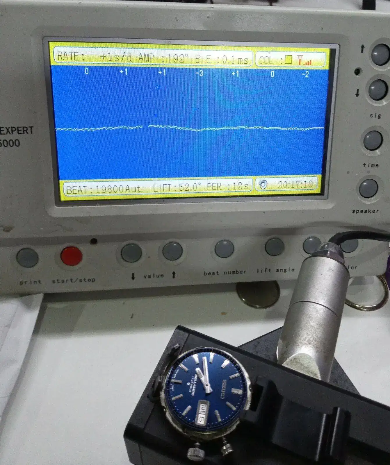

Hola de nuevo. He apretado el cubo para que la tapa encaje mejor, he limpiado rodaje de nuevo y he montado y la verdad es que ha mejorado bastante como puedes ver en la foto, la amplitud se mueve entre 190-205... no es ideal pero me conformo hasta encontrar una cuerda nueva original. En breve haré un post con el resultado final y el proceso a ver si os gusta. Muchas gracias KIKEMORGAN, a ti y a todos por el interés y ayuda.
