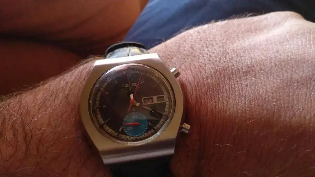

Buenos dias a todos, necesito de vuestra ayuda. El caso es que se me habia antojado un seiko cronografo autonatico y he adquirido por ebay el dexla foto. Segun la tapa trasera es un 6139 6012, pero no estoy seguro que sea ese exactamente. Tenia mucha ilusion de recibirlo y utilizarlo y me he llevado un poco de desilusion. Al reloj parece que le cuesta coger carga por lo que veo, despues de llevarlo puesto 2 dias sin quitarmelo la marcha es buena, pero tiene un problema hay momentos en que se queda parado durante unos minutos hasta que un movimiento mio lo pone en marcha de nuevo. Por ejemplo, anoche cuando me fui a dormir estaba en hora exacta y esta mañana habia perdido unos 20 min, pero no por precision del reloj, se habra ido parando a ratos durante la noche. Sabeis a que puede ser debido? Os agradeceria vuestra ayuda por favor. Os dejo una foto de el.

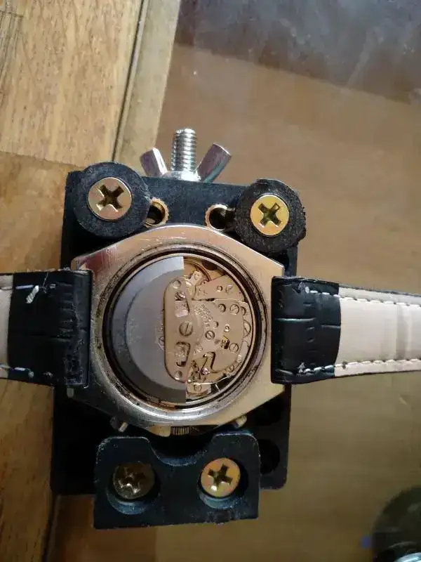

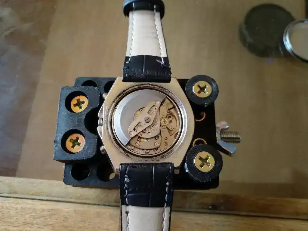

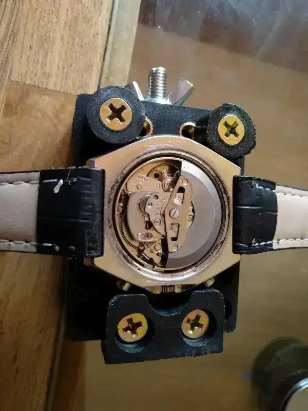

Gracias a los 3. Lo he abierto por curiosidad y asi se ve. Que opinais??
No se ve muy mal pero los síntomas indican que necesita limpieza y engrase.
Contacta con el forero y maestro francis que te lo dejará nuevo.
