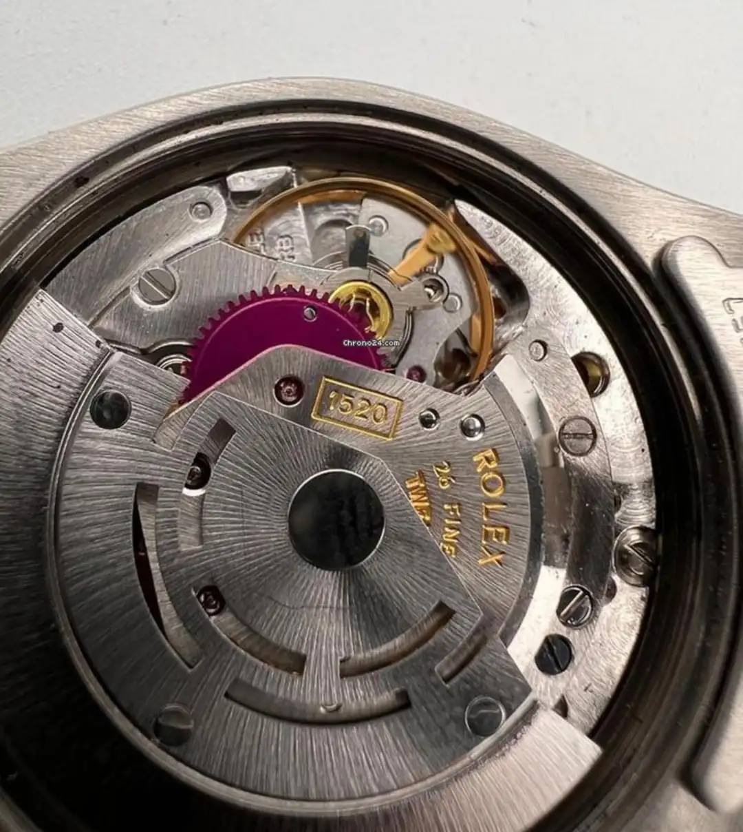

Ayuda con Rolex Oyster Pepetual calibre 1520 (ref.5500)
  • Iniciador del hilo Iniciador del hilo slaught
Bueno el movimiento es falso ROLEX jamás utiliza raqueta en el balance utiliza puentes de suspensión, la caja es original 5500 y el díal quizás lo sea …… yo he visto este díal en Air king de a partir del 2006
Eso no es así. Eso es en los actuales. Aparte son dos cosas diferentes
Una cosa es el puente suspendido o doble, que es lo que tienen casi todos los calibres de Rolex pero no este 1520
Otra cosa distinta es la raqueta en el balance, los Rolex actuales son free sprung balance y tienen el ajuste con microstela o como se escriba. Pero el 1520 no.
Entiendo que lo que has dicho es como se verifica hoy día un Rolex falso, pero no es aplicable a los vintage esa regla.
El 1520 tiene muchas excepciones, además de las anteriores que no es chronometer y seguro que algo más que no conoceré
Una duda que tengo no obstante es si las pequeñas C que tiene en los ejes del volante son pequeños contrapesos ajustables, me recuerdan a unos que he visto en Richard mille.
