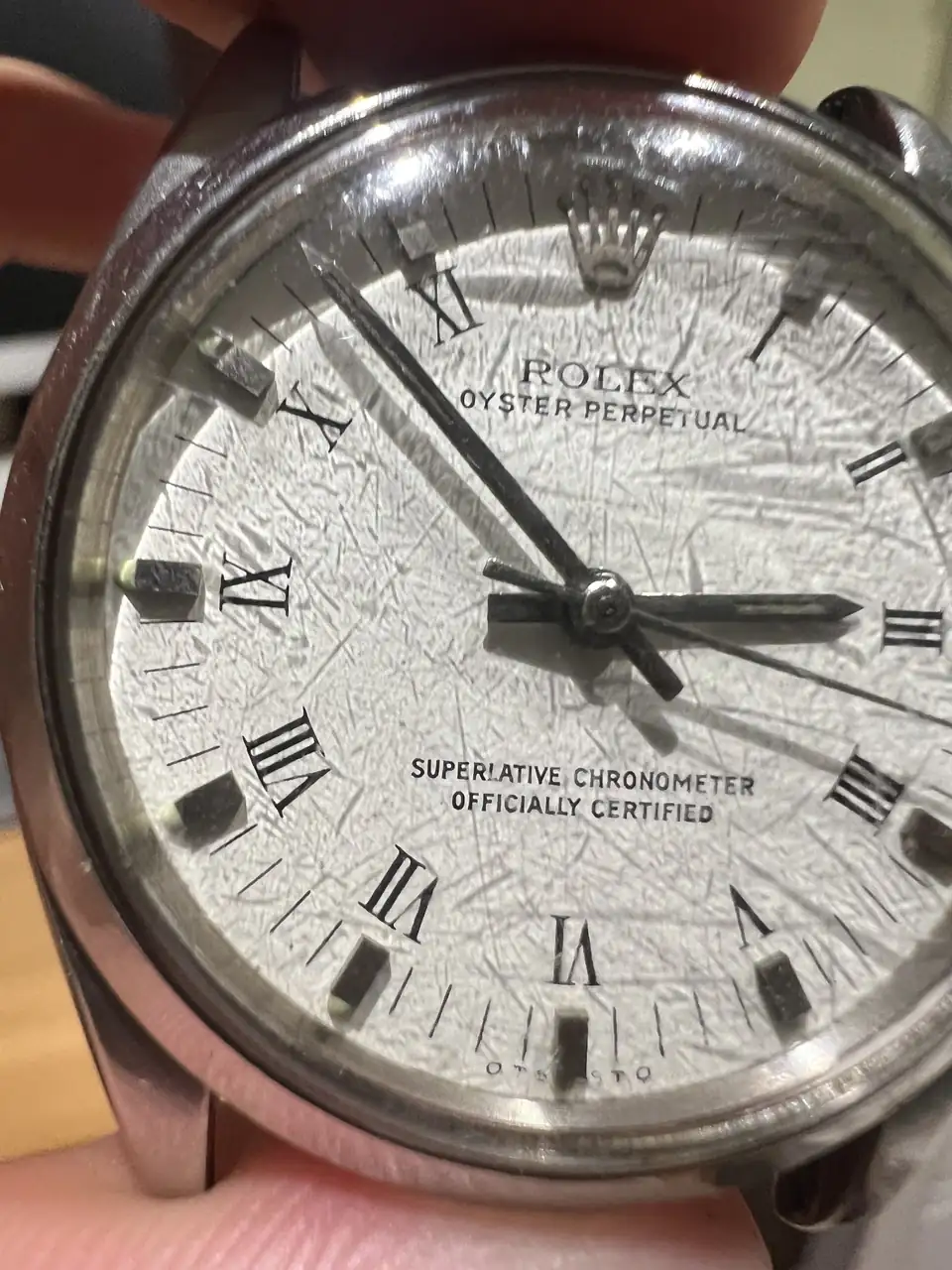

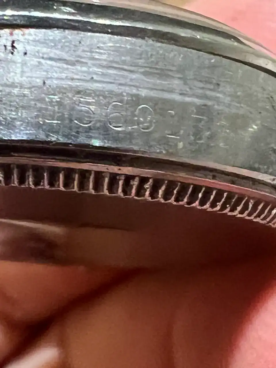

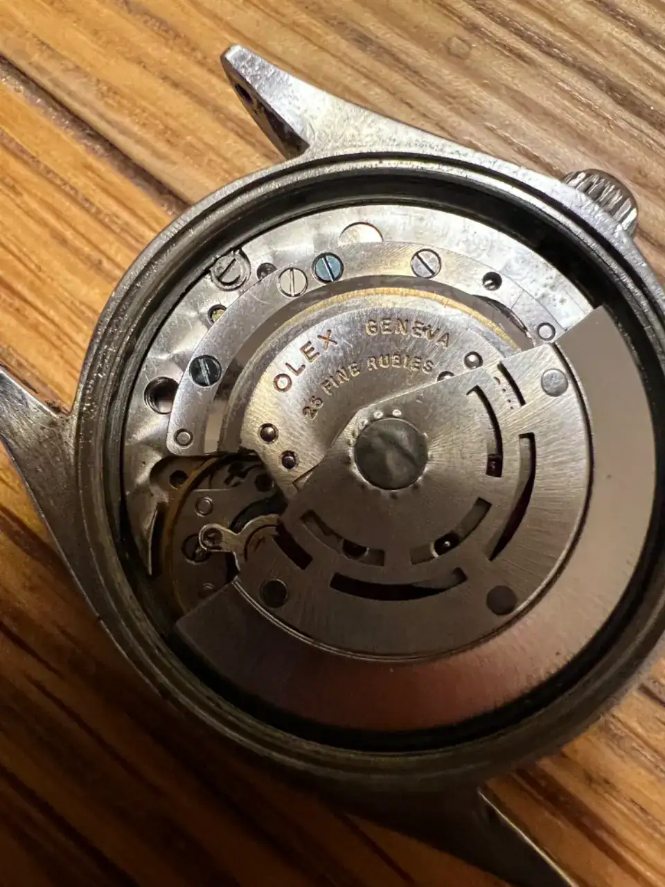

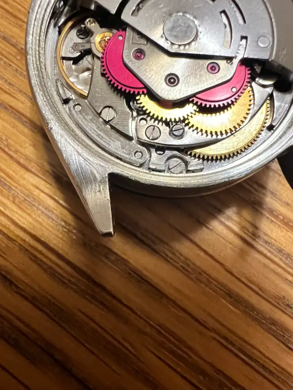

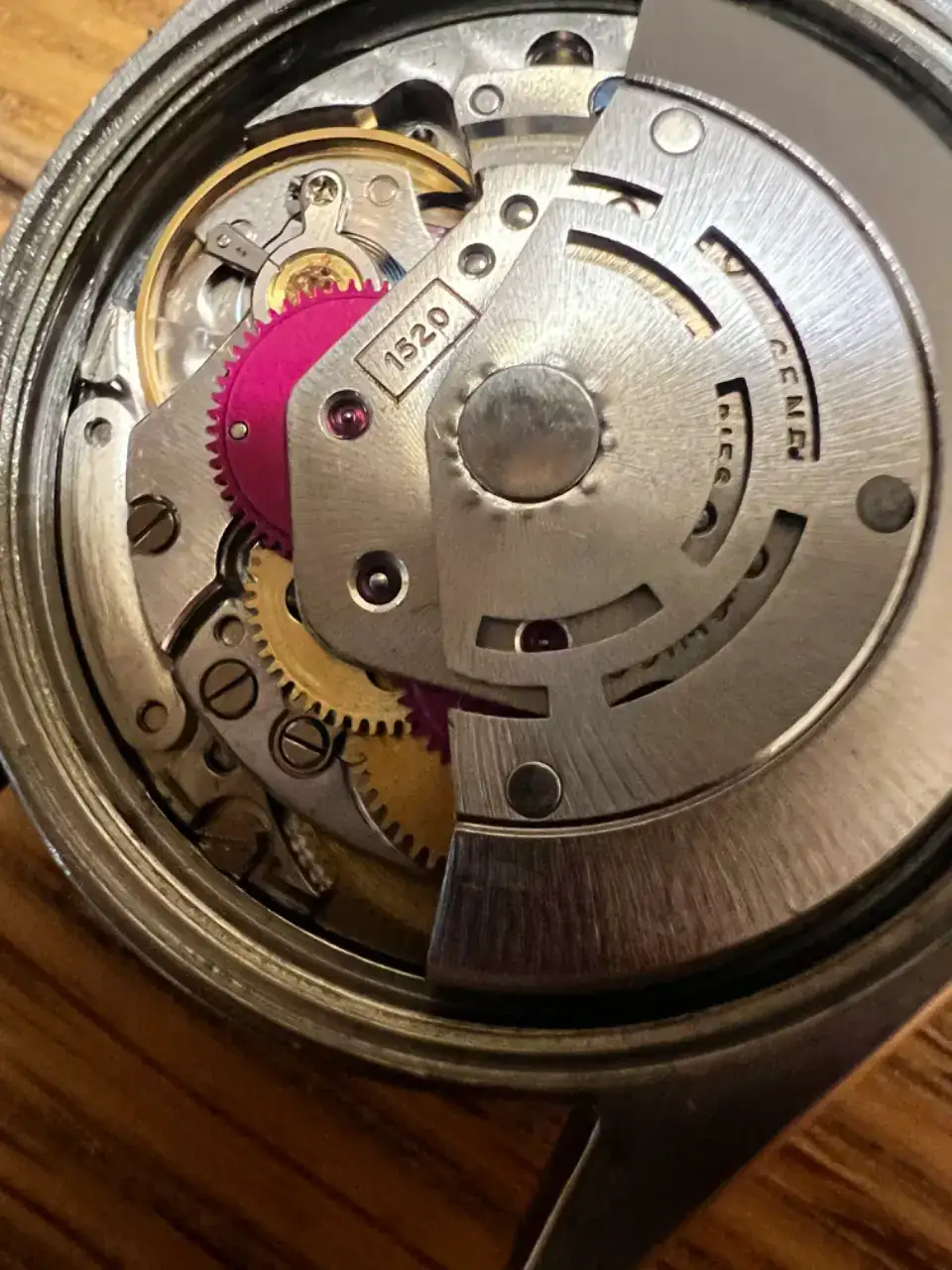

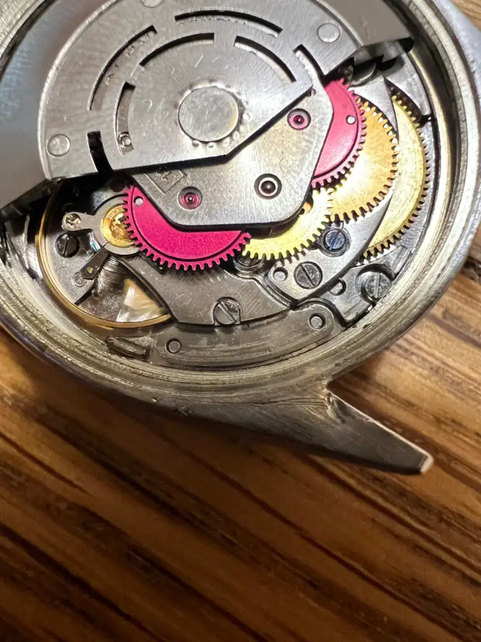

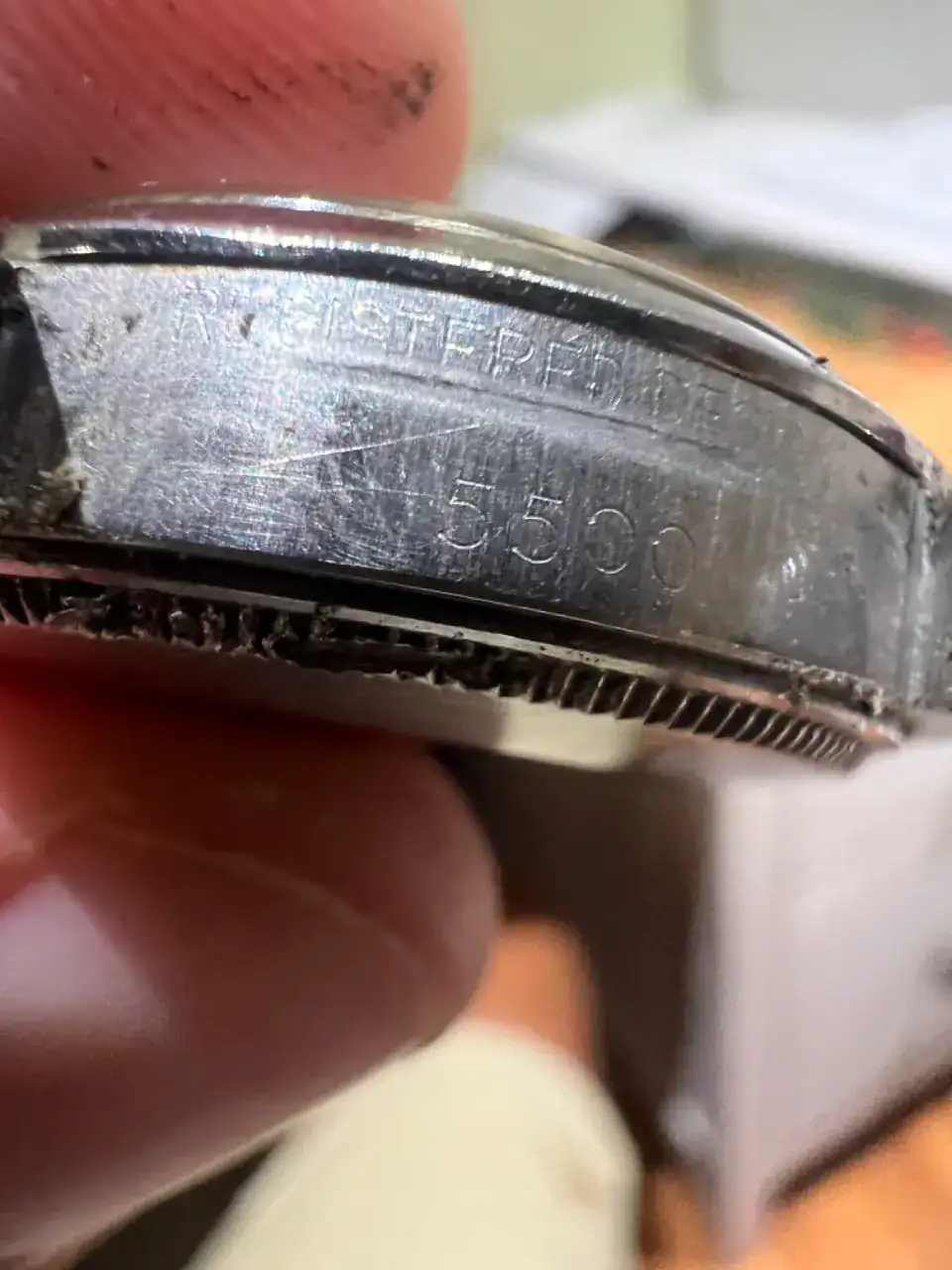

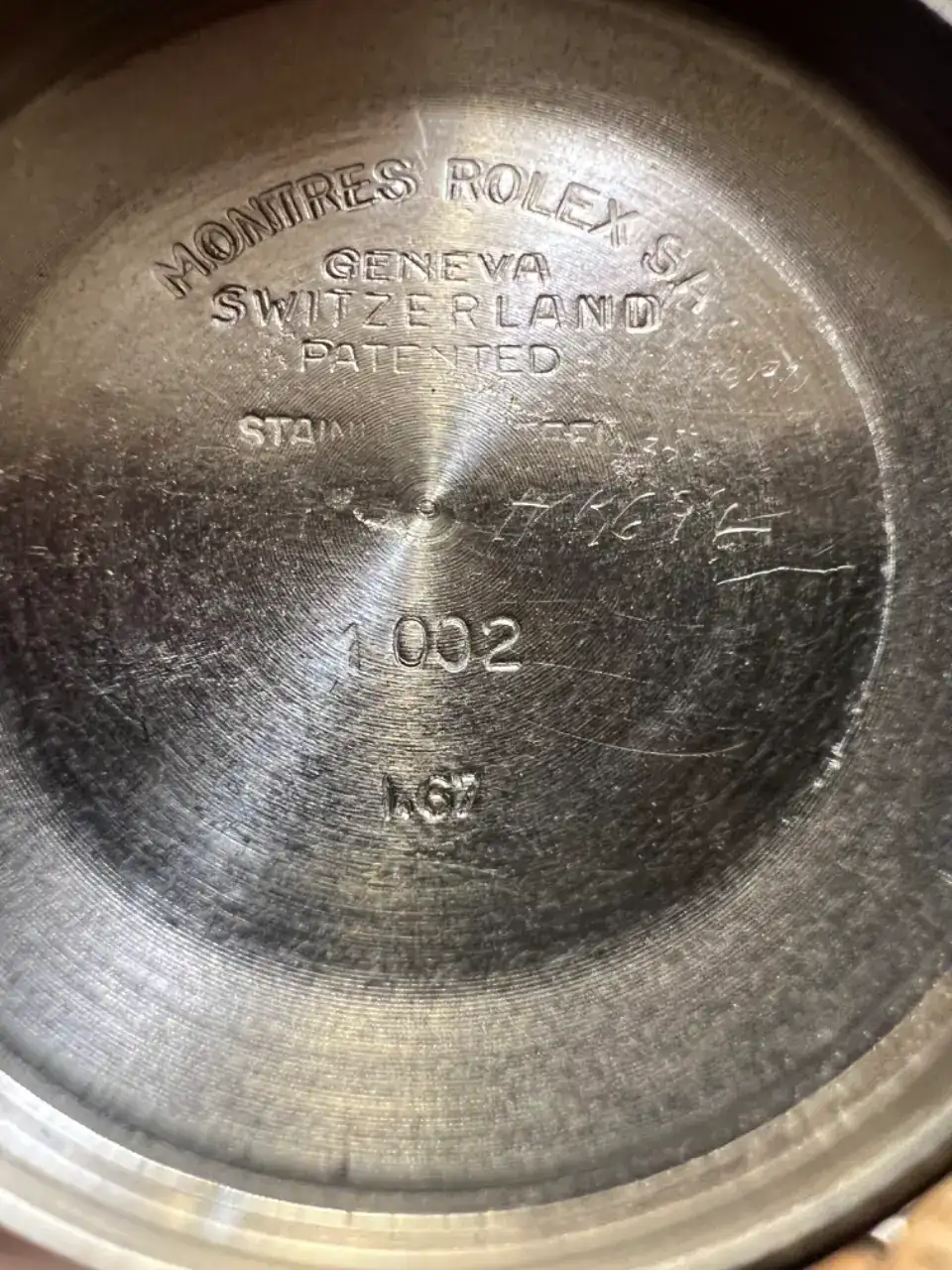

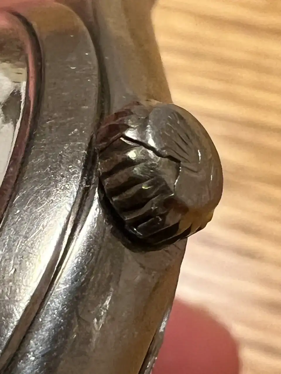

Hola compañeros, por motivos familiares me he hecho con esta pieza que me trae serias dudas. Aparentemente el reloj es original, con su referencia y su número de serie. Pero al abrirlo, el calibre, pese a ser en apariencia idéntico al calibre 1520. Aparece grabado “Olex” y no Rolex como debería…. Entonces me surge la duda de si es falso, si es un Frankenstein o si se puede dar el caso de que sea original y que, por alguna razón el calibre sea así. Puntualizo, el reloj fue comprado en Argentina y es de los años 70. os pido opinión, ya que estoy muy perdido ahora mismo …

Diría que no tiene nada de original, Rolex cuida mucho las letras, no hay dobles estampados y vamos... Si un movimiento Rolex sale de casa sin la R.... Lo siento compi.

Aunque a mí ese movimiento tampoco me da buena espina la verdad. Parece falso.

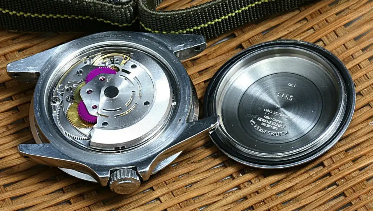

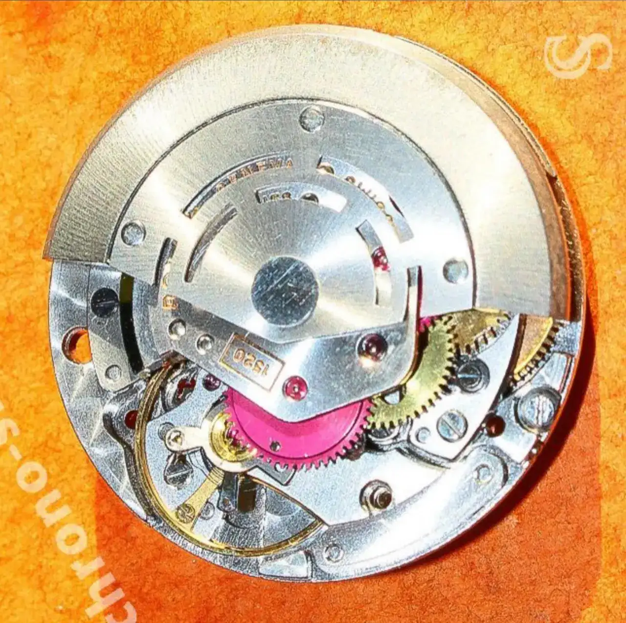

Ese color púrpura de las ruedas no es el de Rolex. Y yo no soy nada experto en esa marca pese a que me proporcionó un dinerito curioso.

Yo sólo he visto Rolex a través del cristal de un escaparate, pero para mí ese reloj es auténtico. El calibre, aunque ponga OLEX, es idéntico, pero idéntico al original. No varía ni un ápice. Ahora no lo sé con absoluta certeza, pero en aquella época cuando se falsificaba un reloj se utilizaba un movimiento genérico al que se marcaba con la marca falsificada en los puentes, como por ejemplo en Cartier, que fue una de las marcas más falsificadas en aquellos años, y curiosamente en Argentina.
Hoy en día sería impensable que de la factoría de Rolex saliera un reloj así, pero podemos asegurar que hace 50 ó 60 años sucediera lo mismo?. Podría ser posible que no se destruyeran las piezas defectuosas, y que éstas se montaran en relojes destinados a mercados menos exigentes?, o incluso que se sacaran de estranjis. En qué afecta a la calidad, o al buen funcionamiento del reloj que falte una R en la máquina, o que las inscripciones de la tapa se hayan grabado dos veces, en nada, y lo más probable es que el propietario del reloj no se enterara nunca.

Está muy muy manipulado, la esfera no le corresponde... El 5500 es un airking...
Lo de q falte la R me hace gracia pq si que el puente parece totalmente original, algún fallo del control de calidad

Si, también hay algunos al que le han puesto la esfera del Explorer... pero el 5500 es un Air King :)

No estoy muy seguro de esto, pero tengo un 5500 que es un Air King y lleva el 1520. El calibre 1520 creo que nunca se destinó a ser certificado como cronómetro, de hecho era una versión algo peor del 1530 del cual muy pocos fueron certificados. Entonces esa esfera donde pone superlative Chronometer officially certified no casa con el calibre que lleva, que tenía la marca "precision" y no esa. Además de lo que ya comenta @atmorte de que el 5500 es un Air King. Las agujas que lleva si son de Air King, las que llevan casi todos los 5500

Esas agujas nunca las he visto en un Air King 5500 pero las del OP sí, por eso diría que casi 100% que el del OP es un Air King con una esfera que no se corresponde con el calibre que trae ni con el modelo. Aunque puedo equivocarme claro

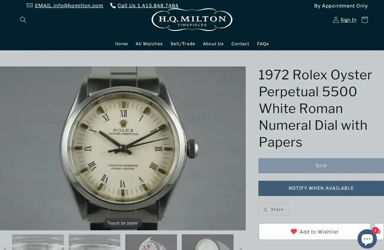

Seguro que es como tú dices, compañero. Como he dicho, yo de Rolex ni idea. Simplemente he encontrado en la red 5500 que no son Air King o por lo menos en la esfera no se dice que lo sean, y de ellos algunos con la misma esfera que la del reloj del OP. Desconozco si originalmente eran así o si se trata de frankens.

Bueno el movimiento es falso ROLEX jamás utiliza raqueta en el balance utiliza puentes de suspensión, la caja es original 5500 y el díal quizás lo sea …… yo he visto este díal en Air king de a partir del 2006
Ósea este en conclusión desde mi humilde opinión este es un franken con un movimiento falso corregidme si me equivoco sin ánimo de ofender 😊
Maltratado si ha sido, desde luego. Jamás he visto una corona así, partida. He buscado durante mucho tiempo un AK 5500 y ese no me ofrece ninguna confianza.
