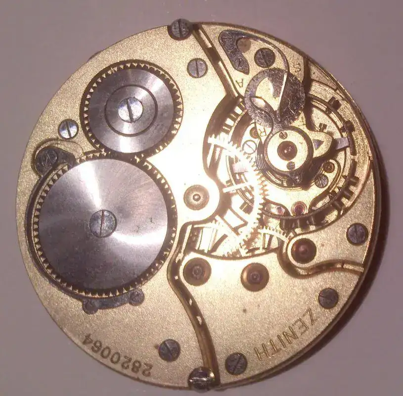

Hola amigos del foro,
hace un par de meses, conseguí que mi tía me donase el reloj de bolsillo que lucía mi abuelo en las ocasiones importantes. Recuerdo verlo vestido con un elegante traje y el reloj en el bolsillo del chaleco.
El estado del reloj era muy bueno, esfera perfecta, caja con mínimas marcas, pero no funcionaba.
Acudo a mi relojero de confianza y después de un análisis del calibre descubre..
Tiene el eje del volante roto , la rueda central y la "chosé". Ante tal dictamen me recomienda que lo guarde en el cajón de los recuerdos y me olvide de recuperarlo.
He mirado por la bahia por si aparecia algun movimiento donante pero me resulta muy difícil poder determinar si són o no compatibles.
Tiene un diámetro por la zona del movimiento de 41,85 mm y por la zona donde reposa la esfera tiene un saliente de 43mm de diámetro.

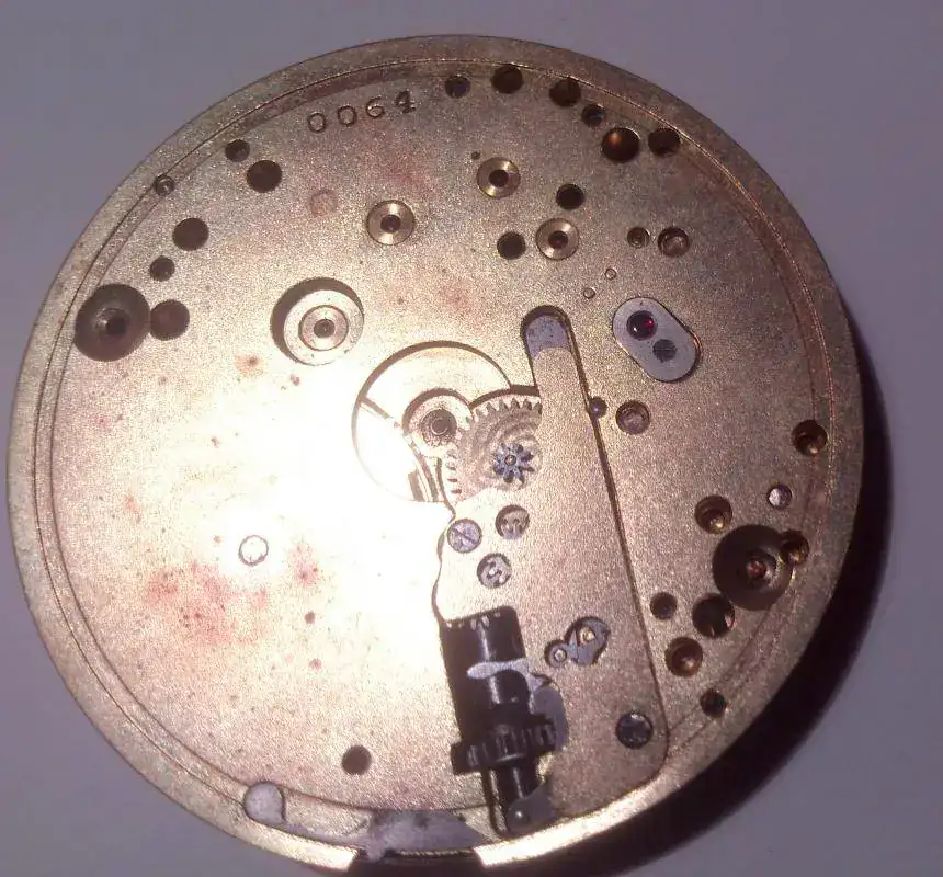

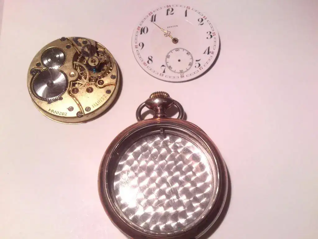

Os adjunto unas malas fotografias por si podeis orientarme sobre el movimiento y si realmente tiene remedio o no.
Gracias por la paciéncia
Jordi Pole

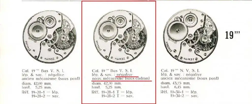

será difícil encontrar otro igual.
Esto tiene la tija como las americanas. Se llama negative set
el modelo es el 19.28.1 T, pero tal vez las piezas que usted necesita son idénticos a otro calibre 19 '''
saludos enrico
