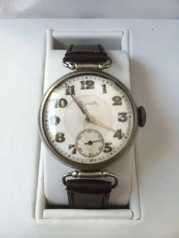

Hola amigos
Necesito ayuda con este reloj zenith antiguo que acabo de heredar
No sé nada de su historia ni de qué año es.
Me gustaría saber qué calibre tiene, si sus agujas y corona son originales, que valor tiene o si es es raro o es un reloj común.
Su diámetro es de 33 mm sin corona.
La maquinaria funciona perfectamente y hay q darle cuerda cada 24 horas aproximadamente. Sorprendentemente va a la perfección y lo estoy llevando puesto, pero me gustaría saber si es muy valioso o muy raro.
Os adjunto alguna foto y me gustaría que me ayudarías, gracias.

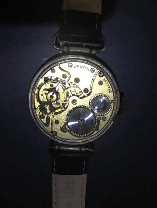

podría ser un calibre 12. Tal vez calibre 16. Ver este enlace. https://relojes-especiales.com/threads/calibres-zenith-modelos-unidades-y-años-de-producción.155660/
podría ser de 1926
Ayudaria conocer el diámetro en mm. del calibre. Solo de la máquina, sin contar la caja.
[SIZE=+1]Zenith 16'''[/SIZE]
Features
stem wind and set
sub second
Data
16''', Dn= 36.1mm
17 jewels
f = 18000 A/h
Balance staff U1915
Remarks
hunter calibre
Example, year: signature; shock device
1929: 2956861, Zenith

El diámetro de la maquinaria sin la caja es de unos 28 mm
Gracias por vuestras respuestas
el diámetro de la maquinaria es de 28 mm
Gracias Alberto. Entonces será un 12'''

A ver si alguien me sabe decir si la corona es la original porque parece de un material distinto y si las agujas son las originales. Sería de ayuda saber si es muy valioso o es un reloj común de esa época.
Yo la verdad es que no he visto ninguno con las letras de la esfera de Zenith de ese estilo.
No me refiero al precio, no lo quiero vender.
solo me gustaría saber si es un reloj raro o un modelo común de la epoco
cuando digo valioso me refiero a raro, lo siento si ha dado otra impresión.
Un reloj muy bonito que no saca a nadie de pobre, pero que llevándolo puesto puedes sentirte como un rico. Tiene un tamaño más que aceptable para su uso. La corona casi imposible saber si es original, puede serlo y que haya perdido el cromado o bien haber sido sustituida, no deja de ser una pieza de desgaste que se solía cambiar.
Hola Alberto, es un reloj de la transición del bolsillo a la muñeca, por eso lleva soldadas esas asas para poner la correa. El grafía zenith gótica es propia de esa época y de algo antes, aunque convivían las 2 en ese momento, con esferas ya fabricadas y según que mercado. Ojo, que es Radio el material utilizado para hacer visibles los números en la noche. Parece que las agujas no son las suyas originales, tampoco es suya la corona, que posiblemente era cebollera, la que lleva algun día fue plateada y con el uso ha perdido el chapado. No es un reloj de gran valor. Un saludo
Yo no te puedo ayudar mucho, raro parece, común tampoco parece. Algún esperto aparecerá y te dará más datos.

Sobre la corona me parece arriesgado por mi parte sentenciar si es la original. A mi no me lo parece. Pero hay relojes primitivos de pulsera (me suena mejor el término inglés "early", temprano) cuyas coronas no difieren mucho de esa.
Las agujas es indudable que son posteriores.
El reloj es de alrededor de 1920. Calcula unos cinco años arriba o abajo de 1920.
De valores económicos aquí no hablamos. Si el reloj fuera mío sí lo consideraría de valor: Es un Zenith. Eso ya es bastante. Y es de los primeros de pulsera de la marca. Dale a eso el "valor" que quieras.
Y "raro"... En su especie y su marca no lo es. Aunque son escasos no son raros. Tenemos que tener en cuenta que son productos industrales, y ese reloj es tan raro o tan poco raro, según se mire, como un teléfono de su mismo año, pero mucho mas raro, por ejemplo, que un reloj de bolsillo de su misma marca y época.
A mi entender es un reloj que se merece todo el esfuerzo en ser bien conservado... Y usado, claro, conociendo sus límites.

Para ser un transición de bolsillo a pulsera es muy peque no?Pero Anyway, como dirían los yanquis, es un relojazo a mi me encanta con la grafía en gotic sans

Precioso Zenith, una verdadera joya . Te felicito .
