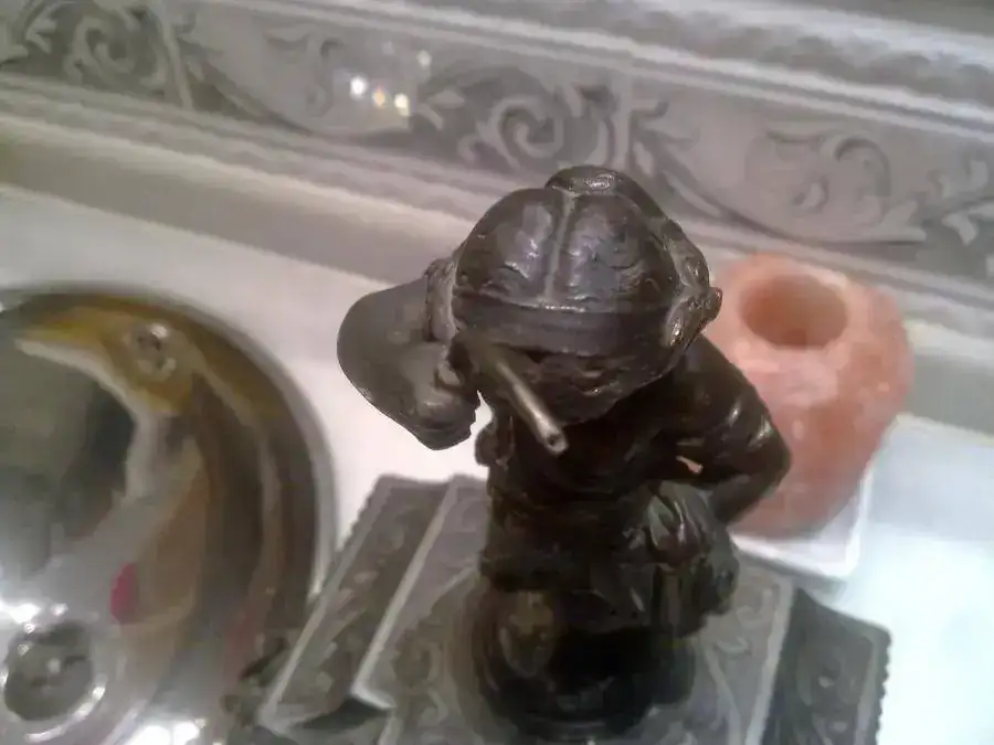

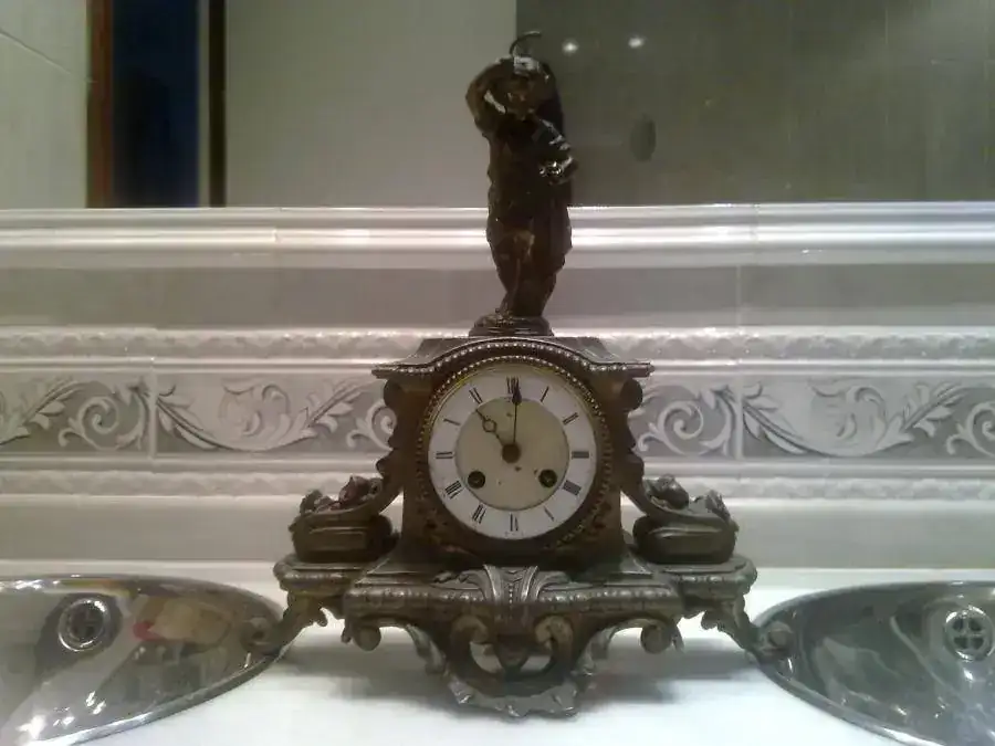

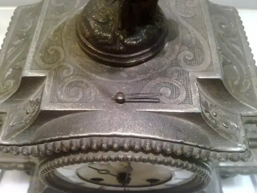

he conseguido un reloj misterioso, un paris de pendulo conico precioso poco visto pero me falta la plomada que hace de pendulo quisiera preguntar haber si sabeis si la bola es hueca o maciza, tengo que construirlo se las medidas del cono que describe pues tengo que medir de la mano hasta la saeta que gira encima de las doce. como puedo calcular el peso de esta bola y como se efectua su ajuste de atraso y adelanto, parecera una tonteria pero como inicia el movimiento se le empuja al pendulo , y como si es a si. el reloj funciona perfectamente pero he de construir su pendulo conico todas las sugerencias seran bien venidas gracias pongo unas fotos.

veamos, primero decirte que siento envidia, por el reloj que has conseguido, ando detras de uno de ese tipo, y no le encuentro ni de coña...( envidia de la mala eh!!! de la que corroe por dentor 🙂 ) dicho eso, y como te digo he visto unos cuantos en museos, yo diría que el pendulo ha de ser una bola... o un cono, eso es indiferente, aunque la gran mayoría que he visto son bola, el peso no es importante, en cambio si la longitud del penduleo,que por ceirto , visto las fotos, parece que te lo da la distancia de la mano... a la base del reloj, y en cuanto a adelantar o atrasar, es subiendo la bola o bajandola...espero haberte ayudado en algo, pero ojo me baso en las observaciones que he hecho a lo largo de mis visitas museísticas...y un poco de física...Suerte

gracias por tu respuesta la verdad es que pense que nadie me diria algo. pero dicho esto no se si te has fijado que esta maquina paris no es corriente , no tiene escape, ni suspension , ni pendulo, es de pendulo conico por eso se le denomina misterioso porque no se sabe como funciona, aunque va con un pendulo exterior colgado de la mano de la figura y describe un cono y me falta la plomada. gracias por tu interes saludos tonito.:ok::

No se si te ayudará mucho, pero los relojes de péndulo cónico son una invención de Eugene Louis Adrien Farcot, sobre 1.875. Algo parecido al tuyo puede verse aqui:
www.dervalantiques.com/antique-clocks/d/conical-pendulum-clock/52371
Si el tuyo es realmente un Farcot, tienes una joyita, porque están cotizados con ganas. Caza mayor de la buena. Y más aún los de péndulo cónico. Nada que ver con las maquinarias París, aunque las recuerden en algo, Farcot solia utilizar otro tipo de escape, generalmente el Foliot. La marca del artesano (Brevete-Farcot) está en todas sus obras. Yo soy propietario de un Farcot, pero desafortunadamente no es de péndulo cónico. De cualquier manera, hay bastante información en internet, y es posible que encuentres lo que buscas. Hay hasta una casa-museo Farcot en Francia.

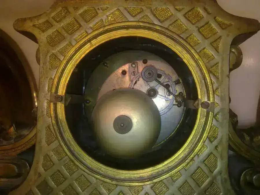

mira he quitado la campana y debajo pone medalla de bronce, luego hay una abreviacion que pone FOT BREMETE , no se si sera la abreviacion de farcot, despues hay un numero de cinco cifras, saludos tonito
