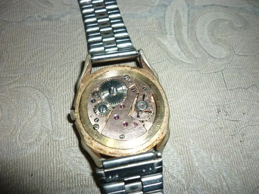

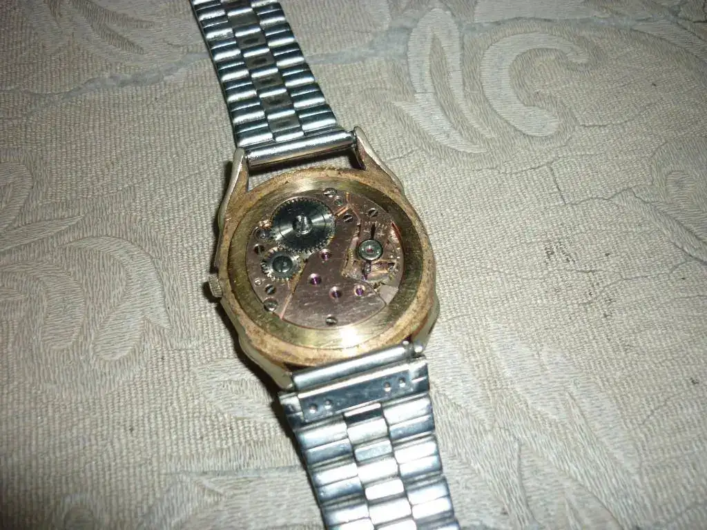

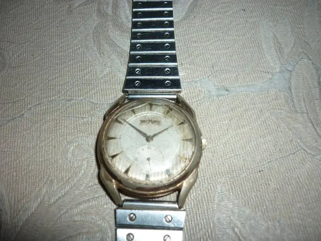

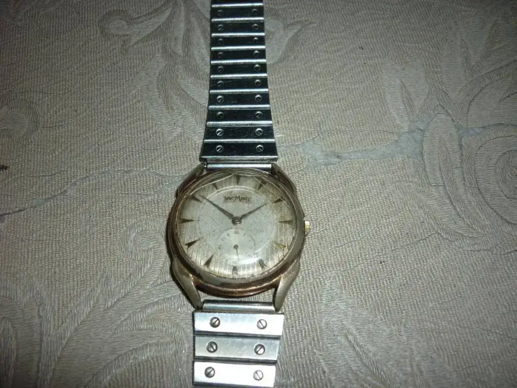

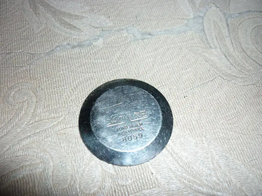

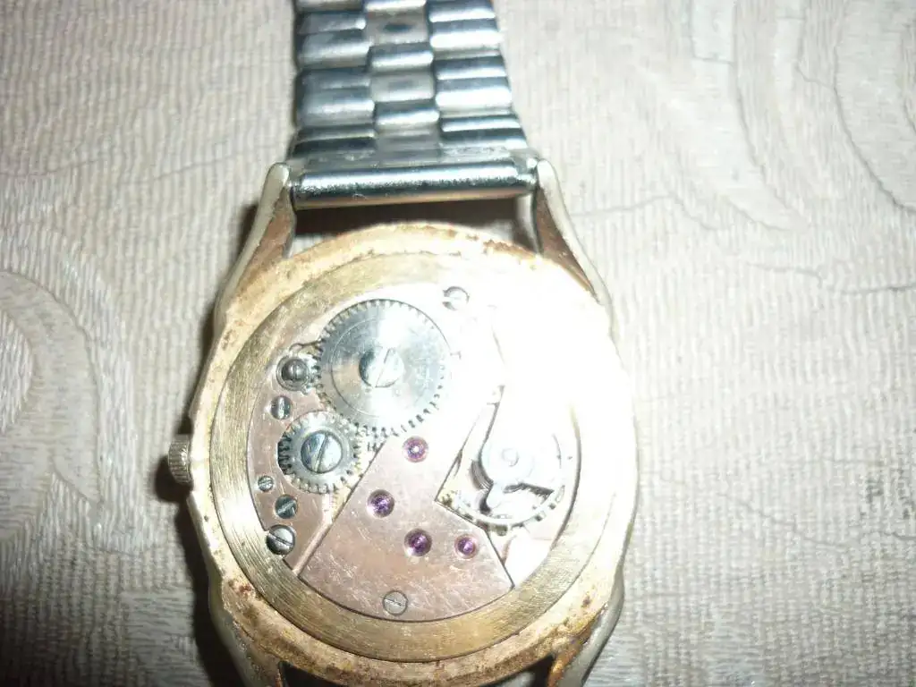

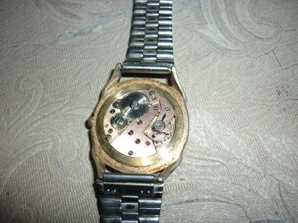

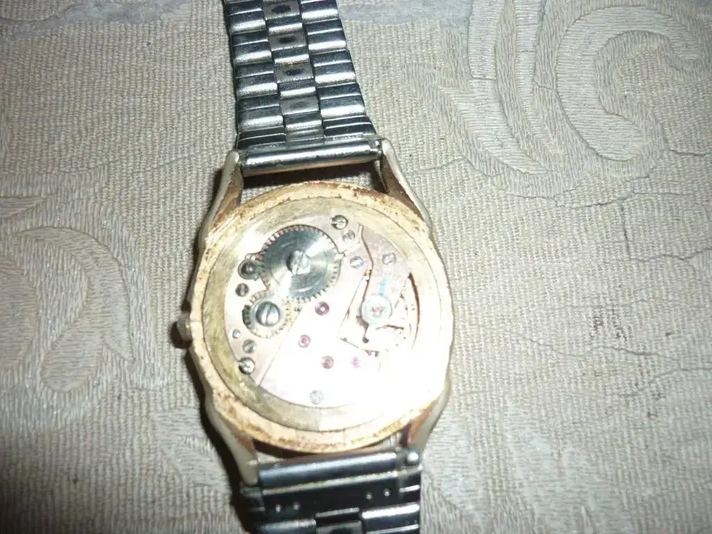

Hola, hace poco me presente y pregunte si alguien conocía algo sobre un reloj jacmire que herede de mi abuelo y me dijeron que preguntase en este foro así que acá estoy jej.
Del reloj en cuestión conozco muy poco, es un jacmire que pertenecía a mi abuelo, el cual se lo regalo a mi padre y que después me lo regalo a mi, razón por la cual me gustaría arreglarlo y conservarlo.
Adjunto un par de fotos del mismo...
Disculpen la calidad de las fotos pero es la máxima que puedo llegar a conseguir. Aprovecho la ocasión para preguntar si alguien conoce un buen relojero que podría llegar a reparar este reloj en Rosario, Argentina, ya que varios de los que pregunte me dijeron que ya no arreglaban mas debido a la falta de repuestos.
Bueno desde ya muchas gracias, saludos.

Este reloj es más o menos de la década del '50
y la marca era de una empresa que ensamblaba relojes
con máquinas suizas de buena calidad, fabricada para terceros,
del comglomerado Ebauches.
La marca está registrada en Tramelan, Suiza,
por Fredy Degoumois-Vuille / Jacmire Watch.
El movimiento que lleva dentro
al parecer es un calibre FHF 175 o similar,
esta factoría (Fontainmelon) pertenecía -como dije- al grupo Ebauches SA,
y producían movimientos a miles de marcas de fantasía
(que no eran manufactura propia).
Con un buen service y dale al aspecto externo unos toques
como cambio de vidrio/plexi, re-dorado de caja,
una repasada a la tapa y limpieza apenas de dial y agujas,
vas a tener un muy buen reloj suizo de cuerda,
que te va a durar toda la vida.
No conozco a nadie en Rosario para hacer el service.
Yo podría tomarlo
y tengo todos los recambios para estos calibres,
pero estoy en Capital Federal
Alvaro

Hola Golipo, entonces si entendí bien Jacmire seria una marca que únicamente se dedicaría a comercializar relojes fabricados por otros, poniéndole su marca? por otro lado esta marca sigue estando? me llama la atención no haber podido encontrar absolutamente nada sobre la misma, solo uno que vendían por ebay pero nada mas....
En cuanto al arreglo, la verdad es que ahora con los gastos que estoy teniendo no creo que pueda hacerlo arreglar, por lo que creo que seria en vano llevártelo, mas considerando la distancia, pero definitivamente me interesa así que quizá mas adelante me contacte con vos directamente.
