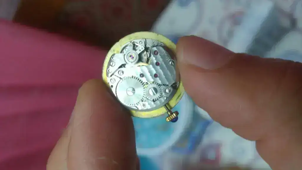

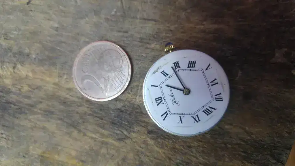

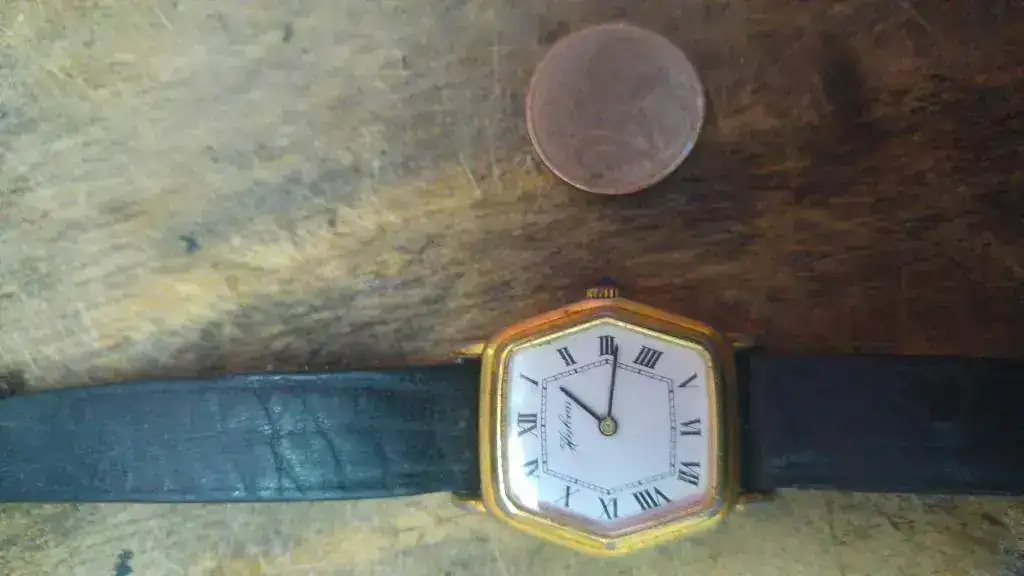

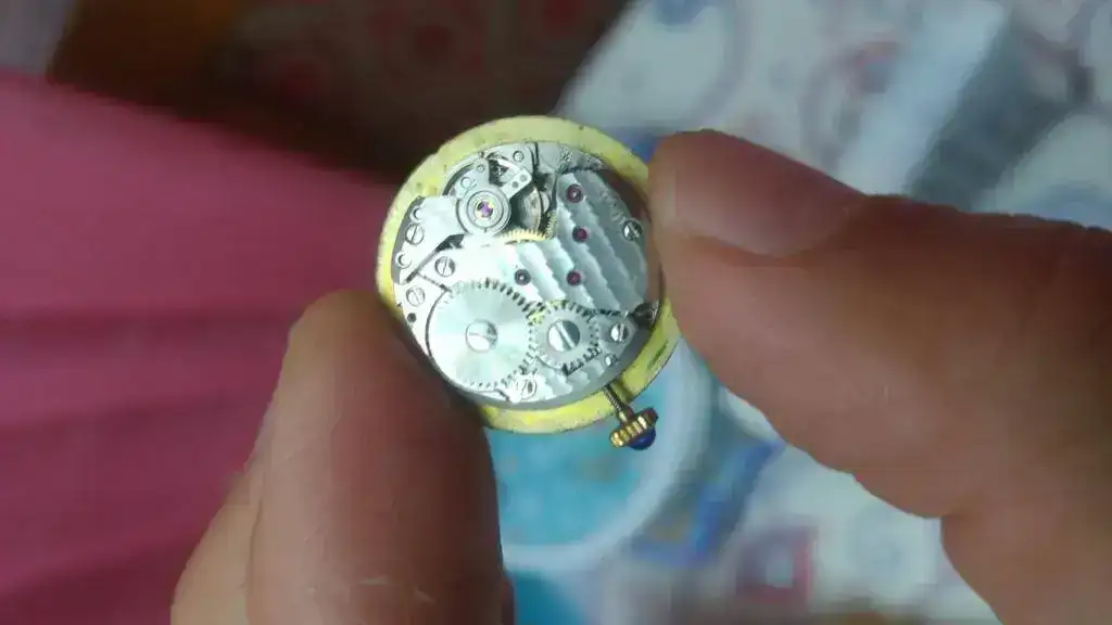

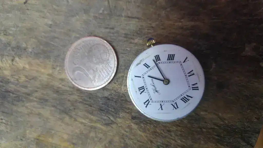

Buenas noches,
Trasteando por casa me he encontrado de casualidad un reloj Halcon. Pensé que era un cuarzo pero giré la corona y ¡Sorpresa! Clack, clack, clack... Lo abro y esto me encuentro
¿Me podéis ayudar a identificar el movimiento? El reloj funciona.
Yo tengo un Halcón que perteneció al abuelo de mi mujer, con ese mismo movimiento, y va bastante bien. Será de los años 60.
Gracias por la información, esos parámetros me parecen excelentes, a ver si mido éste. El reloj tiene su punto, aunque desgraciadamente no creo que se le vaya a dar uso en mi casa, estoy pensando si proponerlo para un cambio :hmm:
El movimiento ya está identificado en la primer foto que pusiste, al lado del volante.
Por lo tanto no necesitás ayuda para esa identificación.

Es que en ese FHF, las letras están unidas, fíjate bien y verás a qué me refiero...
Si te refieres al grabado que está a la izquierda del 36 te creo, pero por pura fé, no soy capaz de descifrar qué es :D
Es un anagrama de esa manufactura, dos letras F "de espaldas", formando a su vez la H del medio.
En la página de la derecha se puede ver:
Álvaro
Ese calibre también apareció bajo la manufactura Judex/SEFEA calibre 36.
Tal vez una foto más detallada (con lupa) de ese sector, nos dé una idea más precisa?
Álvaro
Gracias!! Mira que intenté encontrar el anagrama de FHF en Google sin éxito. Intentaré hacer una foto aumentada de la zona.
Ver el archivos adjunto 737107
Álvaro
https://www.vintagewatchstraps.com/fontainemelon.php
