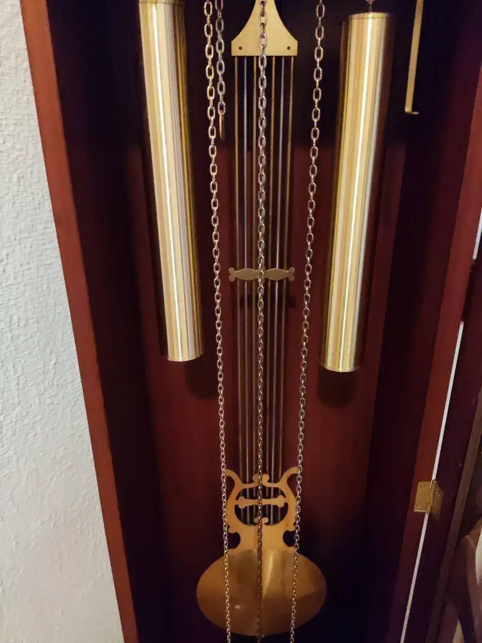

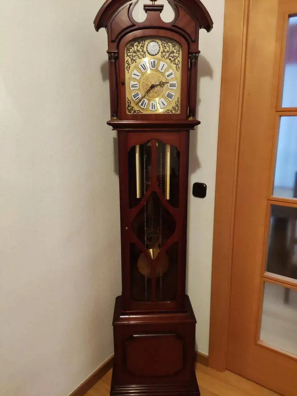

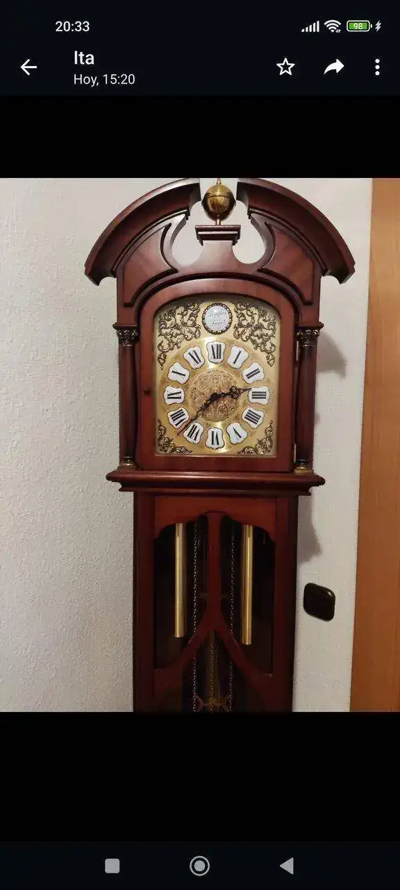

Hola
En casa nos hemos criado con este reloj pero nunca nos habíamos fijado en su uso, a veces pensamos que los nuestros siempre van a estar ahí...
El caso es que tenemos este reloj y sabemos que suena pero no sabemos cómo, moviendo las manecillas no. Tiene una especia de pestaña larga al lado de las pesas que nos da miedo forzar. Por favor, si alguien nos pudiese iluminar lo agradeceríamos enormemente.
Adjunto fotos

Hola. De novat@ a novat@. Sube la pesa de en medio. Dale un empujoncito al péndulo y sube la palanca de la derecha para que suene el reloj. Puede ayudarte si retiras la tapa posterior del reloj, la parte del mecanismo, y observas el movimiento de la palanca.

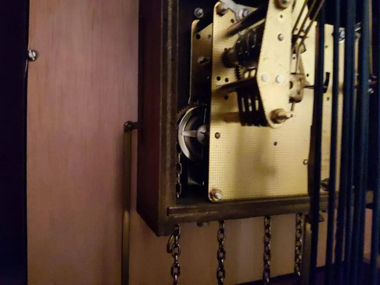

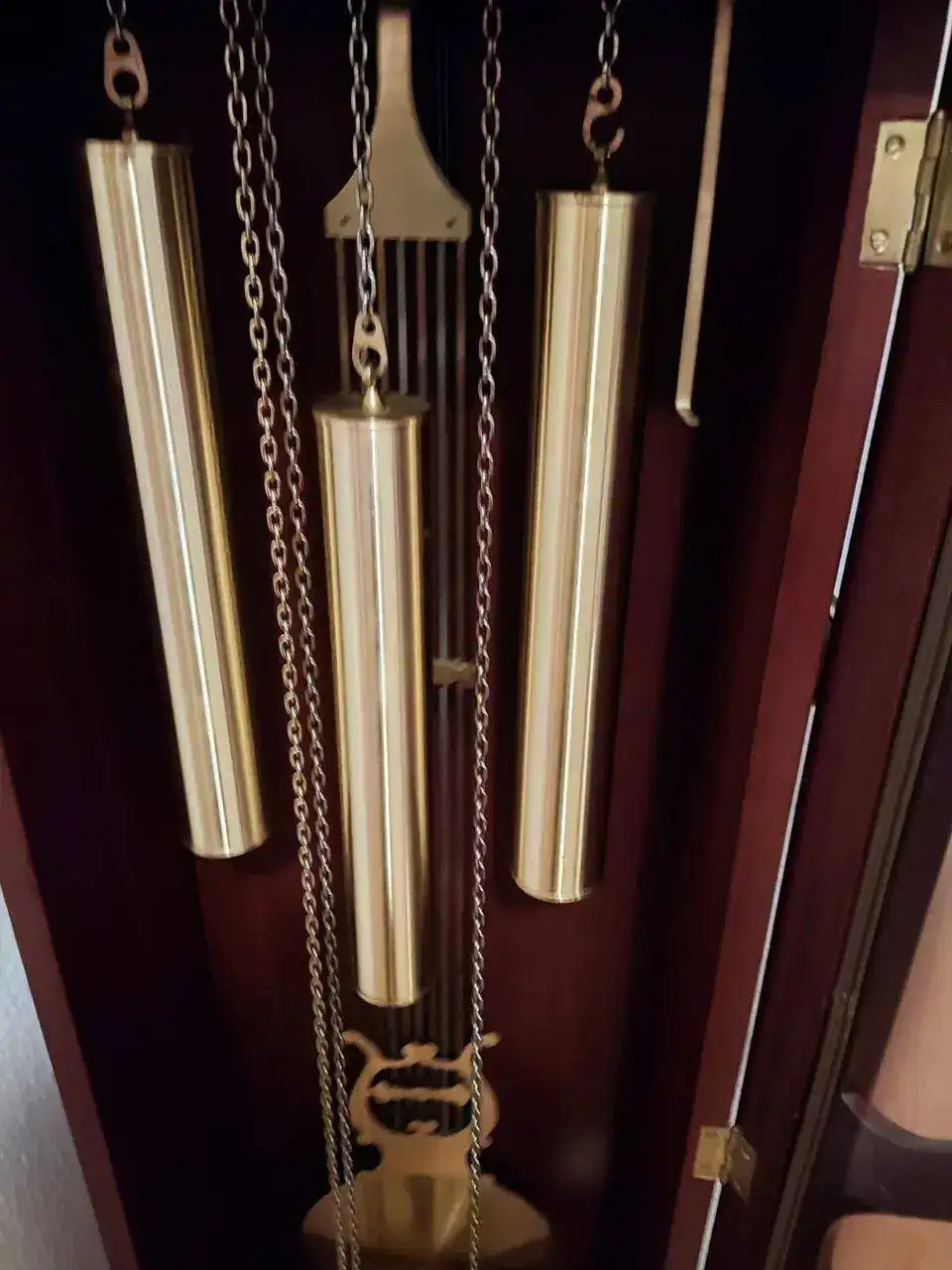

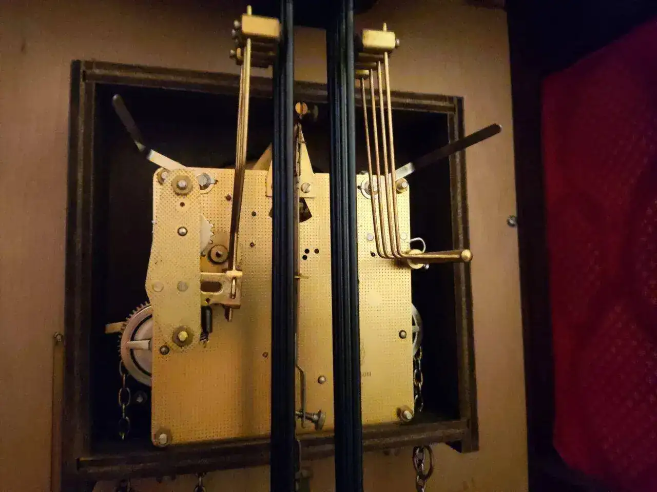

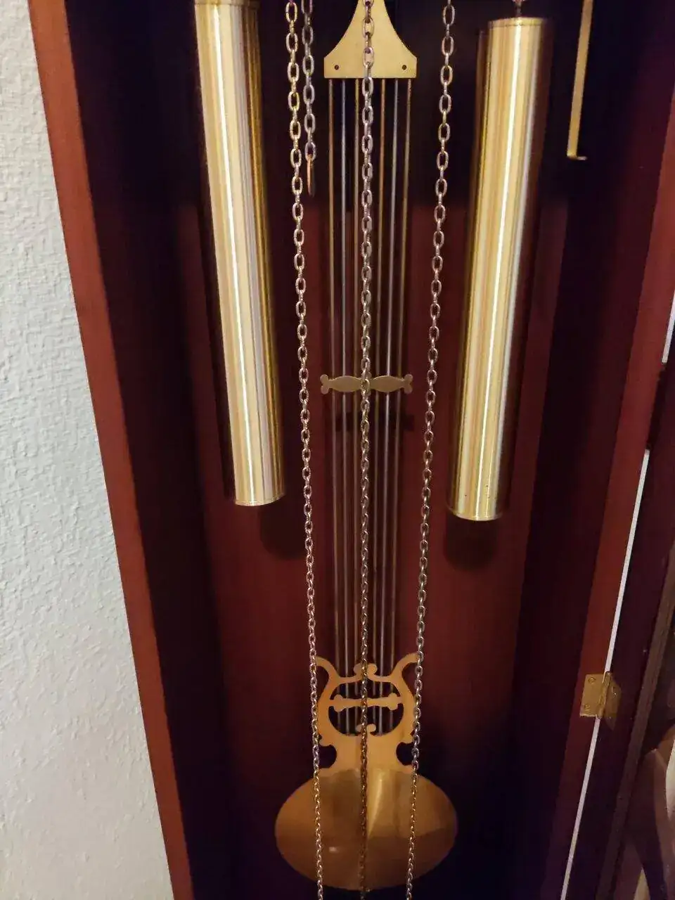

Muchas gracias, he probado, pero no sé qué estoy haciendo mal pq sigue sin sonar. Las fotos del reloj por detrás son estas
    43,4 KB · Visitas: 83
    46,3 KB · Visitas: 89
    45,9 KB · Visitas: 85

Enhorabuena Rapau, tienes un reloj precioso y (para mí) envidiable, digno de cuidar y de disfrutar.
Ánimos y suerte.

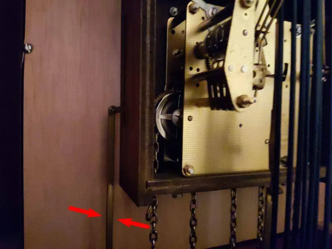

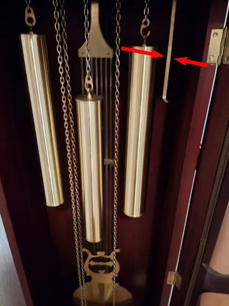

Buenos días.
Te envío unas fotos de la palanca que tienes que tocar (normalmente hacia abajo) para que suene el reloj.
Espero te sirva de ayuda.
