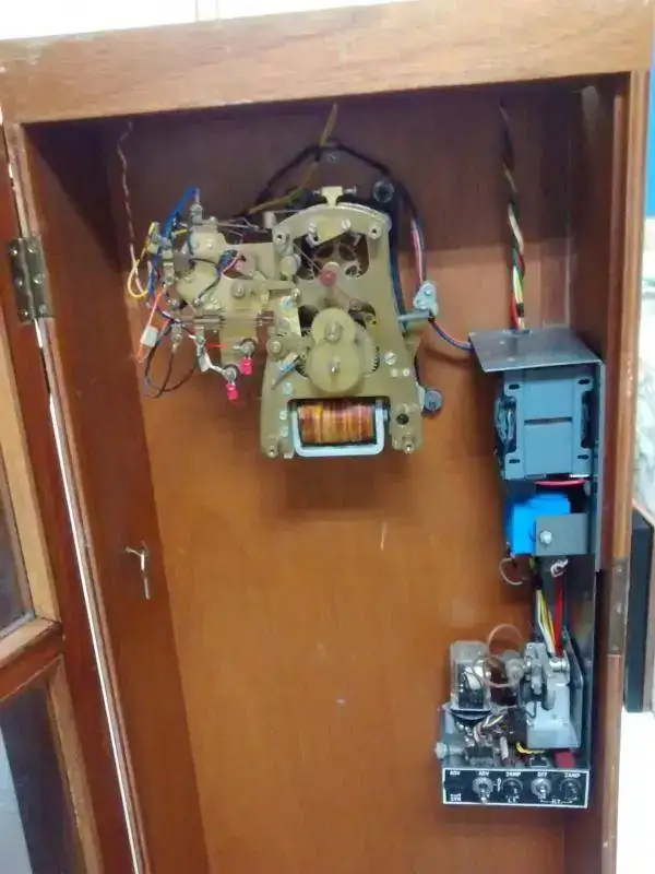

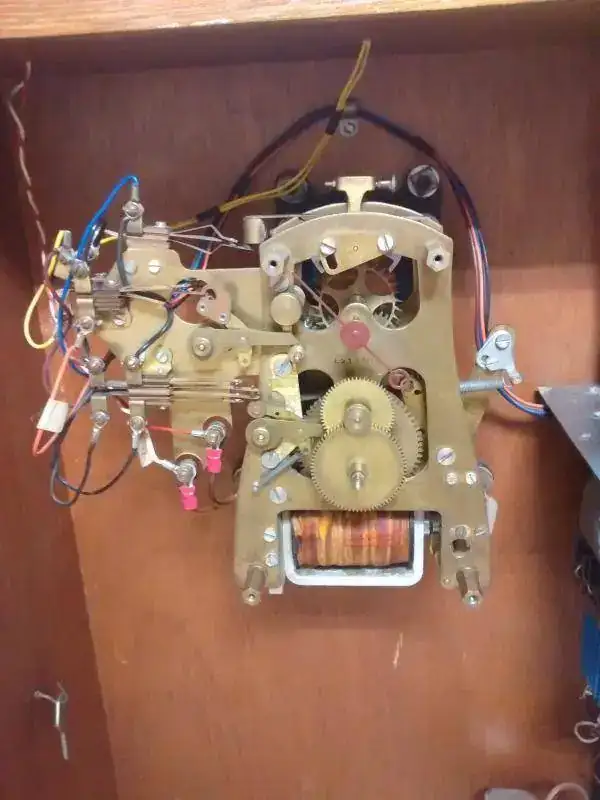

IMG_20161016_195302076.webpIMG_20161016_195441102.webphola en principio queria saludar a los miembros del foro por que se aprende un monton aqui.Y ahora queria pedir ayuda con este reloj que me e comprado y no se para que es todo estos aparatos haber si alguien me puede ayudar y decirme algo

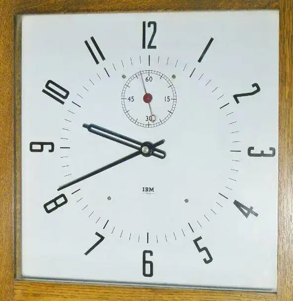

Hola, Es un reloj maestro IBM, para funcionar él y alimentar relojes esclavos, si se le conectan. No ficha. Saludos
gracias tantdetemps por contestar pero entonces todo lo que lleva de mecamismo aparte del reloj no vale para nada si no se le conecta mas relojes ?es que no entiendo,entonces todo lo que tiene al lado de la maquina solo sirve se conecta algo mas?para que son los interruptores que lleva?con que podria hacer la suspension ?la tiene rota

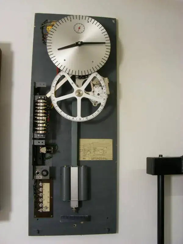

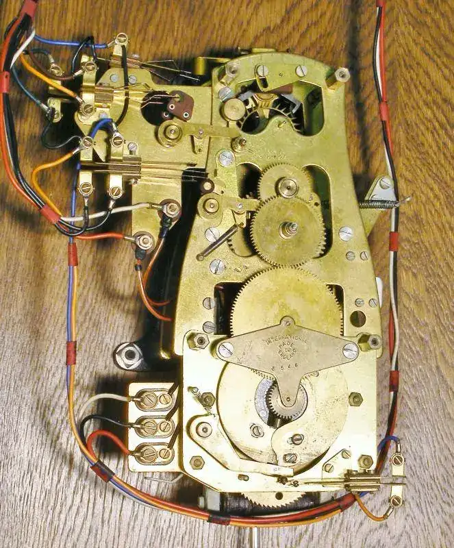

La máquina es como esta, que ademas lleva incorporado el selector de avisos.
Y esto el resto del reloj, tambien lleno de auxiliares.

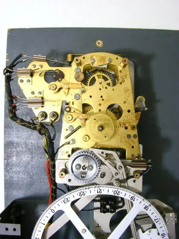

Mi otro IBM, es este, maquina más completa que la tuya porque lleva abajo un modulo más.

La esfera es similar a la tuya;
Pero es un reloj grande ;

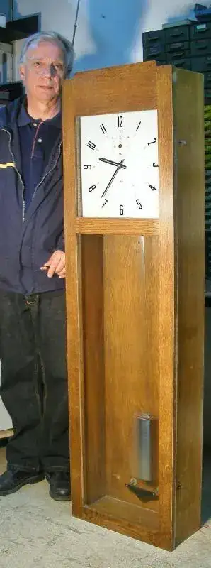

La suspensión debe ser muy sólida, el conjunto del péndulo pesa mucho. Que longitud tiene ? es como el mío o es algo menor.
Ya nos contarás. Un saludo

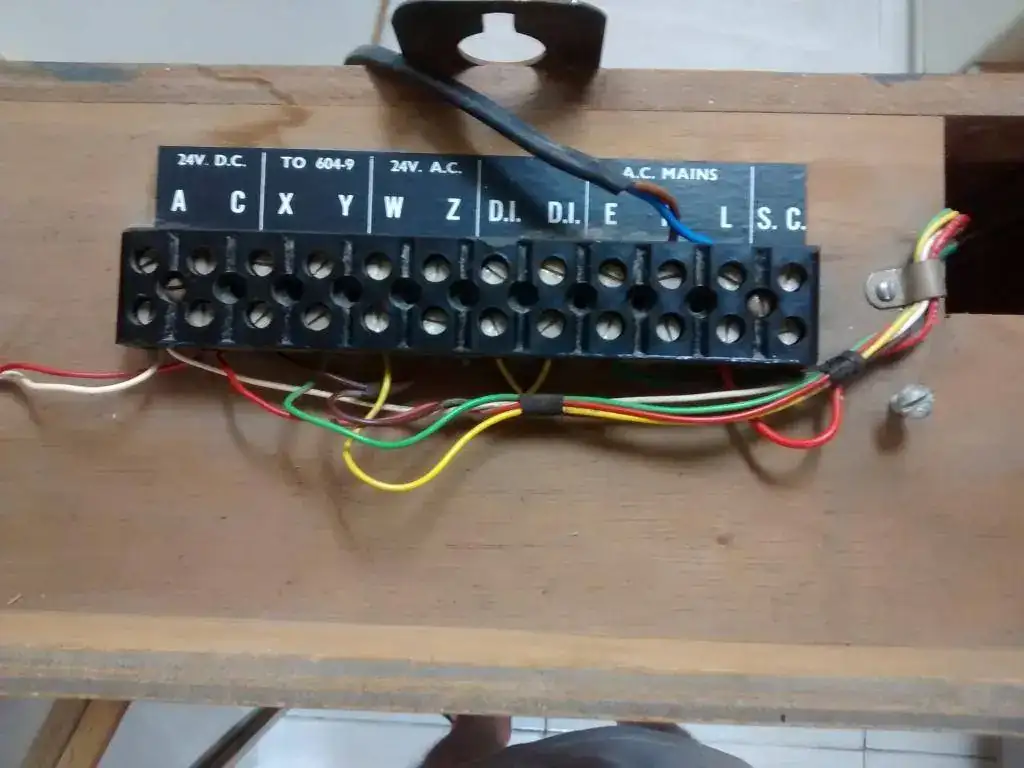

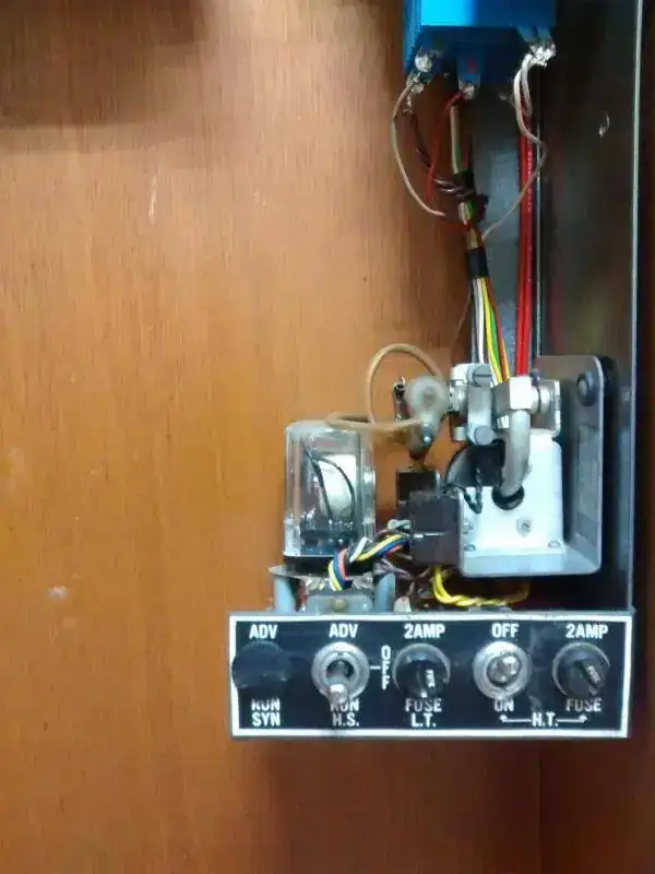

buenos dias tantdetemps el mio mide de alto1,38 de ancho 38 y el pendulo 1,16 ,la suspension la podria hacer con un trozo de la cuerda de otro reloj??,los interruptores que lleva el mio sabrias como tienen que estar cuando lo enchufas es que tienen dos posiciones y no se como ponerlo ,me gustaria echarlo a andar pero con tarta electronica no se si solo fuera la maquina todavia los trasteo algo pero asi me quedo pillao muchas gracias por tu interes
Bueno, Bueno, no te espantes, de electrónica no tiene nada, solo tiene Electrico. En teoría solo debes enchufarlo a 220 v.
Lo que pasa es que todo funciona a partir de que el péndulo oscile y sin suspensión no lo harás funcionar, no basta una simple cuerda, hay que hacer una suspensión muy bien hecha y muy sólida que solo permita movimientos horizontales, no orbitales.

gracias por el animo que me das ,le e echo una suspension casera y el pendulo va pero a la hora de cargar se para,y como que parece que no tiene fuerza para echarlo andar,le doy al pendulo y anda un rato pero cuando se supone que carga la cuerda hay se para
Pon el interruptor del H.T. a ON y comprueba que el fusible este bien. Suerte
hola de nuevo ya e conseguido que eche a andar lo e tenido dos dias funcionando sin la esfera hoy le epuesto la esfera para controlar como va de preciso haber que tal ya les contare un saludo
no hay nada como ser persistente. felicidades y puedes contar lo que hiciste para ponerlo en marcha, siempre es interesante estos comentarios...saludos
gracias tonito la verdad que poca cosa un poco de limpieza la suspensión que ahora os pondre una foto para que veais como la e echo y mucho tiempo viendo por que se paraba y que le podía hacer dentro de mis posibilidades por que no entiendo mucho pero con vuestra ayuda y empeño si que se consigue todo
