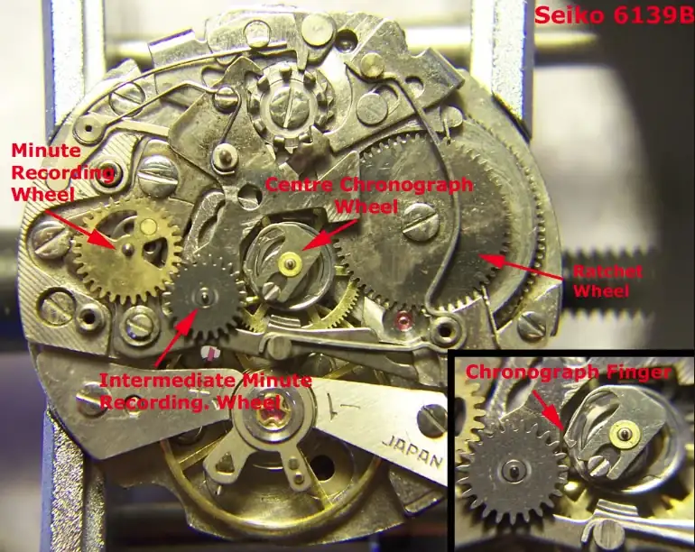

En esta imagen la rueda intermedia nunca se aceita y deberías verificar que gira perfectamente libre en su rodamiento.

Cuando la palanca de la rueda de crono
entra en contacto con la rueda inermedia de minutos,
puede haber un defecto respecto a la cantidad de superficie de contacto.
En el manual que te indicaron
te muestra cuánto contato tiene que haber entre esas dos piezas, y como corregirlo
tocando la curva de la palanquita, de rueda de cronógrafo.
