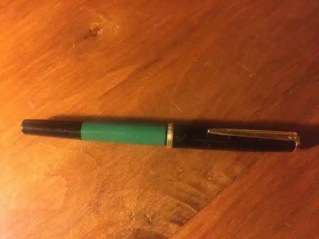

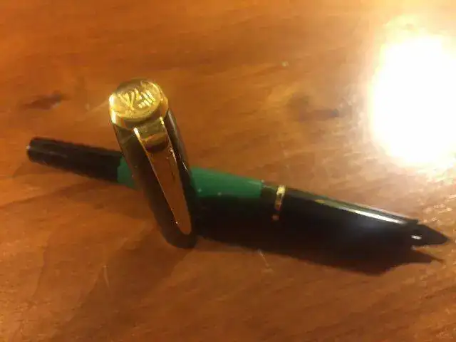

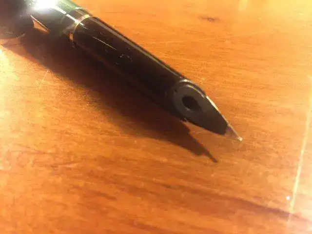

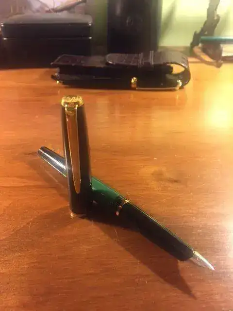

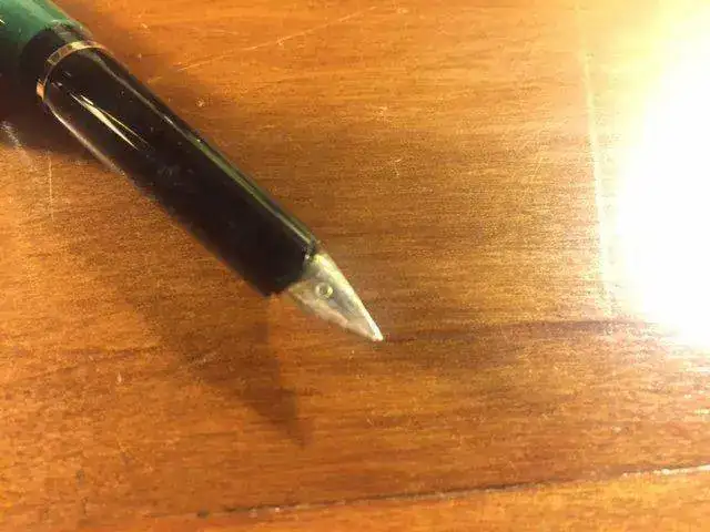

Estimados, los saludo desde Chile y les pido su ayuda para saber que modelo es esta Pelikan que encontré y que ya puse a reposar en agua con lava vajilla durante un día entero, pero aun así debo mover el émbolo para empujar la tinta hasta la salida, escribe un rato y luego se para, teniendo que volver a empujar el émbolo para seguir escribiendo. En mi ciudad (Concepción) no hay dónde enviar a reparar ni revisar estilográficas, por eso solicito su valiosa ayuda, desde ya gracias
Hola me recuerda a la MK10. ¿Pone algo en el anillo del capuchón? ¿Tiene ventana para ver el nivel de tinta?
Gracias por la respuesta, Al observarla con lupa vi que el anillo del capuchón dice Germany. Si tiene una ventana para ver el nivel de tinta que al llenarla puedo observar bien y al rotar el émbolo este sube o baja como corresponde, el problema es que no baja la tinta si no la presiono........ Al llenarla y limpiar el plumín, incluso al ponerla sobre papel absorbente, este no se mancha y debo girar el embolo, ver que baje tinta, que "se manche " el alimentador y ahi escribe algo:ops:

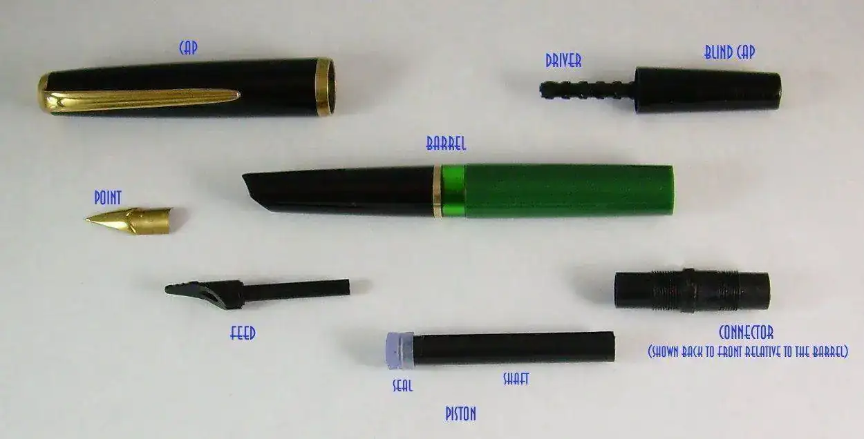

si supieran como desmontarla se los agradecería
