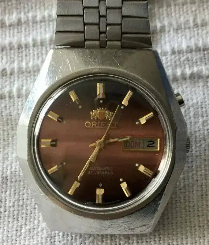

Hola!!
Quería pediros ayuda con este reloj, que después de tenerlo guardado durante años, le estoy sacando de paseo de nuevo, y sorpresa mía cuando veo que el reloj va muy bien, no adelanta ni atrasa, pero si me lo quito, por ejemplo por la noche, amanece sin cuerda, parado.
que puede pasarle?
y si sabéis algo del modelo, pues mejor que mejor!!
un saludo.
    42,6 KB · Visitas: 118

Soy novato en esto de la relojería pero la lógica dice que le está fallando el sistema de carga automática que carga de manera insuficiente para que aguante toda la noche sin detenerse. Pienso que deberías llevarlo a un mecánico (de los de antes, no un cambia pilas) para que lo revise, lo limpie, lo aceite y lo controle.

Yo también imagino que le pasa lo que tu dices, pero preguntaba por si alguien conocía exactamente el problema, ya que hace años ya lo lleve a un relojero, para ponerlo a punto, y me lleve un disgusto, por que lo primero que hizo fue cambiarle el plexi sin decirme nada, y me fastidio bastante, ya que este modelo lo traía en relieve, no liso, y perdió parte de su encanto, y al final entre unas cosas y otras, quedo abandonado en un cajón durante años, hasta ahora, que le quiero rescatar.

Supongo que un forero no podrá darte un diagnóstico sin tener el reloj en las manos. Es como pedirle a un dentista que te diga qué te pasa en la boca sólo con el dato de que te duele una muela.
Y es una lástima haber perdido el plexi original facetado.
Pero es un bonito reloj que merece ser puesto a punto para disfrutarlo un montón de años, porque los Orient son relojes duros.
Orient típico de los 80. Automático. Años guardado=aceites secos. Como es carne de perro funciona, pero lo mejor sería un servicio y otros 10 años funcionando.
El automático puede cargar, pero si esta agarrotado por la falta de uso y aceites secos puede que el muelle real no llegue a recibir suficiente carga y por eso se te para durante la noche.
Con el servicio, todo funcionará óptima ente y quizás lo dejes las 9 horas quieto y te aguante.
