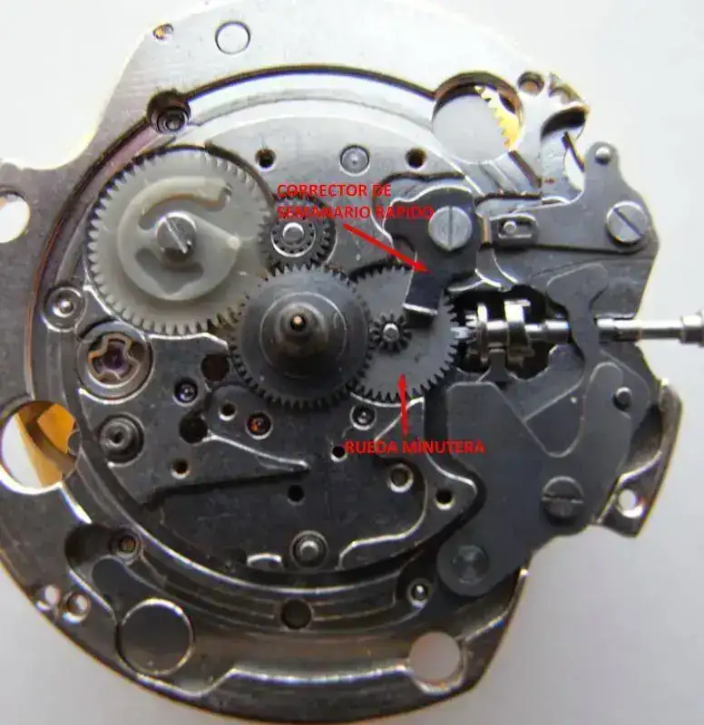

Hola a todos,
tengo un Orient vintage con la típica maquinaria 46941 con fecha y día de la semana. todo funciona perfecto menos el cambio rápido de hora. Al sacar la corona a la segunda posición es como que el piñón sí arrastra la rueda de horas pero no la de minutos que se queda normalmente parada ( aunque a veces la engancha por unos momentos). El resto de funciones van todas bien y en modo normal el reloj funciona y las agujas de horas y minutos avanzan como deberían. El cambio rápido de fecha ( primera posición corona ) va bien pero el pulsador de dia de la semana no va ( es un fallo típico en estos relojes). El pulsador y orificio están limpios. Quiero decir que no es que el pulsador esté atascado por suciedad. No se si este problema está relacionado al de arrastre de la aguja de minutos. El cambio automático de dia y fecha al llegar a las 12 también lo hace bien pero claro, sólo concuerda con la posición de la aguja de horas ya que la de minutos ya no tiene correspondencia por el problema que describo
Antes de desmontar a lo loco agradecería alguna sugerencia para ir a tiro fijo y desarmar lo menos posible
Gracias anticipadas
