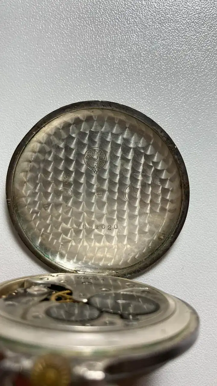

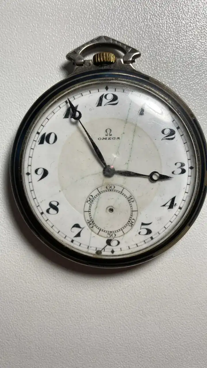

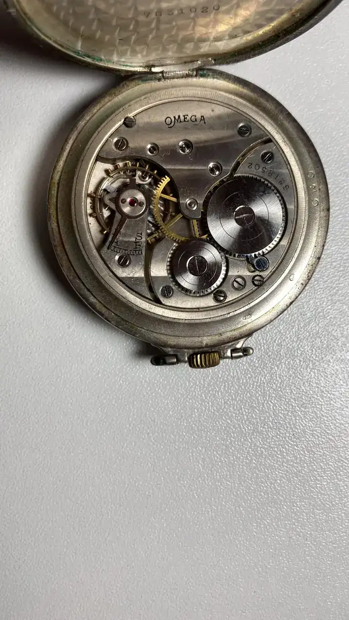

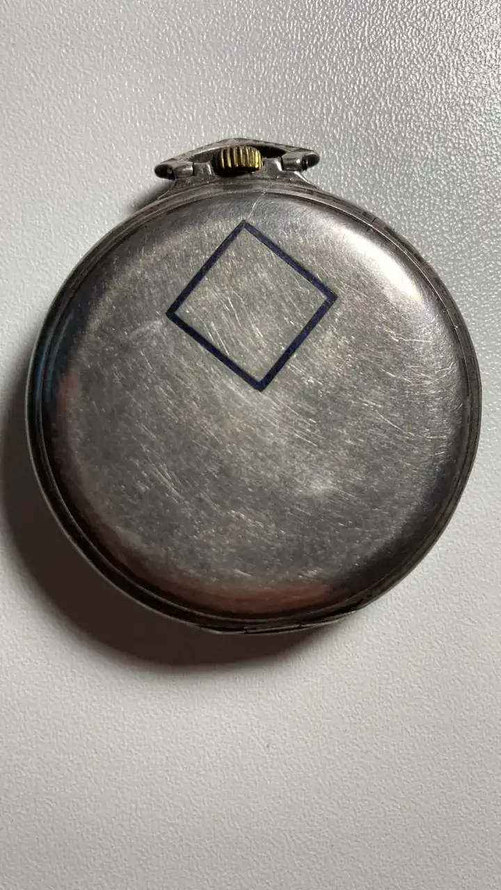

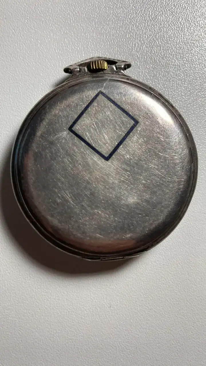

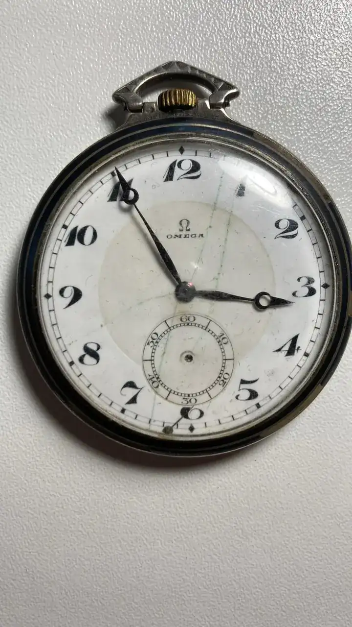

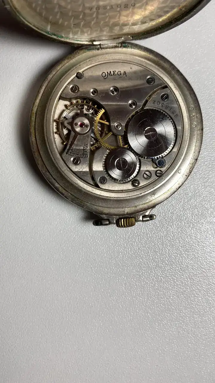

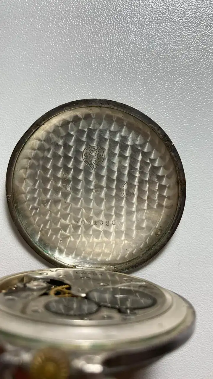

Buenas compañeros.
Este es mi primer mensaje en el foro, aprovechando un hallazgo familiar que no se exactamente como ubicar. Realizando una mudanza en una casa antigua, aparece el Omega de bolsillo cuyas fotografías os adjunto en este hilo, como podéis observar la aguja del segundero se rompió en algún momento, permaneciendo dentro de la esfera.
Según mi abuelo el propietario de la casa estuvo unos años en Alemania, de donde trajo el reloj.
Por mi parte he buscado por números de serie y el año de fabricación sería aproximadamente 1920`s, no pudiendo determinar nada más pues si bien encuentro fotografías y modelos similares, nunca logro determinar exactamente cual es éste, especialmente por la morfología de la argolla.
Espero que alguno de los expertos en Omega del foro puedan ayudarme a determinar que tengo entre manos, y si merece la pena intentar repararlo.
Muchas gracias!!
Reacciones: Jgutie20, rabbitigle y KIKEMORGAN
Pues tienes un bonito Omega de plata de estilo art decó, de ahí la forma de la anilla, y de 1925. El movimiento es un 35.5L, y claro que merece la pena repararlo, por ser un Omega casi centenario y por tener origen familiar. No consigo ver en la foto si la aguja segundera sólo se ha salido del eje o si tiene el vástago roto, en este último caso tendrás que buscar una rueda de segundos para este calibre.

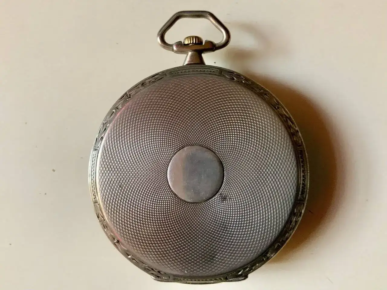

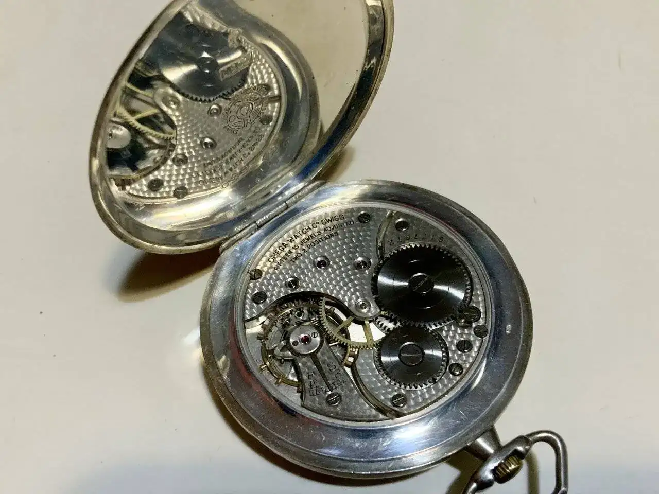

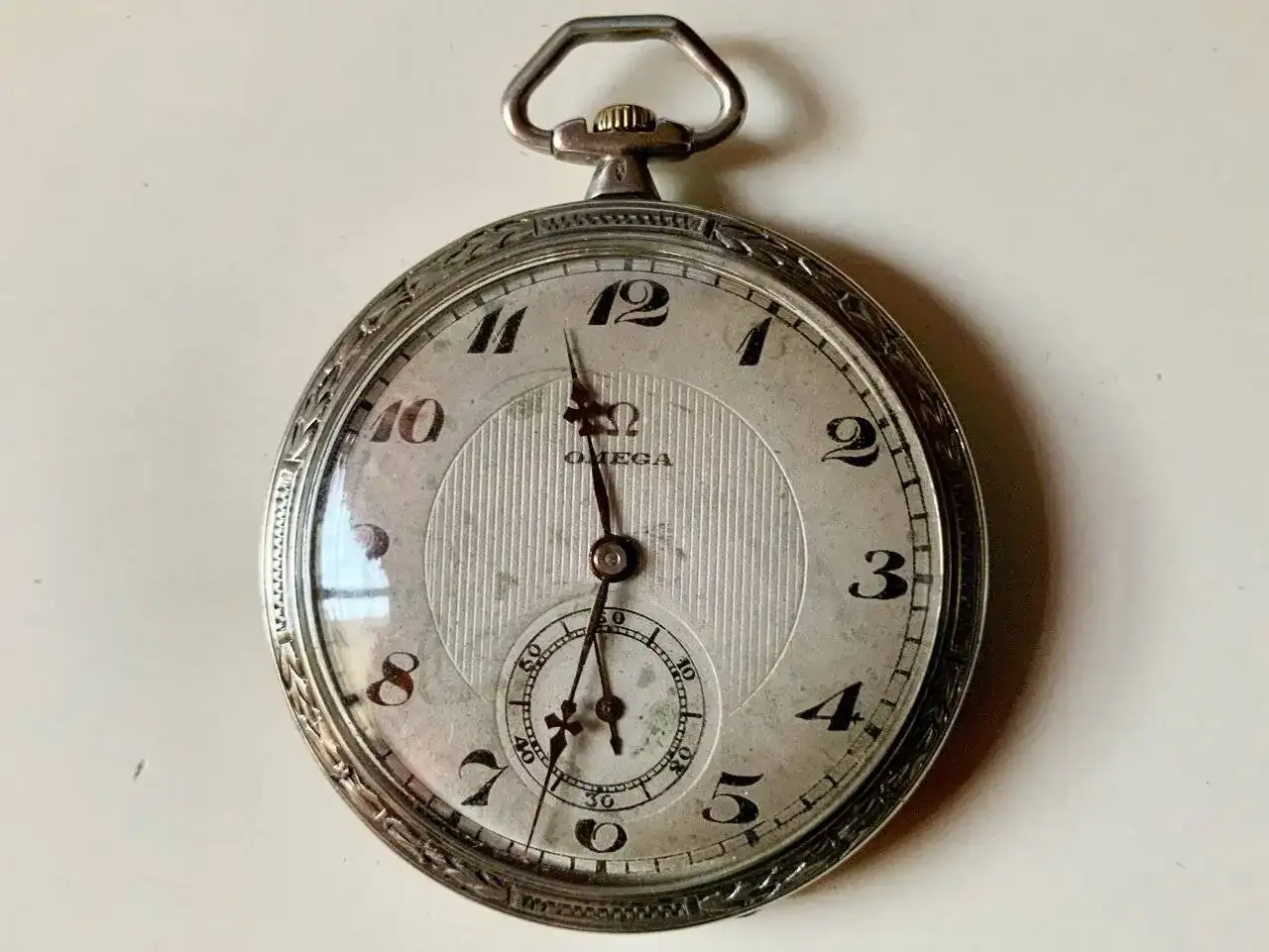

Tengo un reloj similar, con el mismo calibre y del mismo año que el tuyo.
Reacciones: MarkF, Ossete, miquel99 y 2 más
Buenas compañeros.
Ver el archivos adjunto 2855000
Ver el archivos adjunto 2855003Ver el archivos adjunto 2855005
Ver el archivos adjunto 2855008
Muchas gracias!!
No puedo decirte mucho más de lo que te ha dicho ya el compañero @KIKEMORGAN, solo que la tipografía de Omega de esos años me encanta!!!
Si ves que no lo quieres adoptar yo le puedo dar un hogar donde vivir!!!😉😉😉
