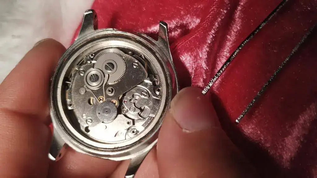

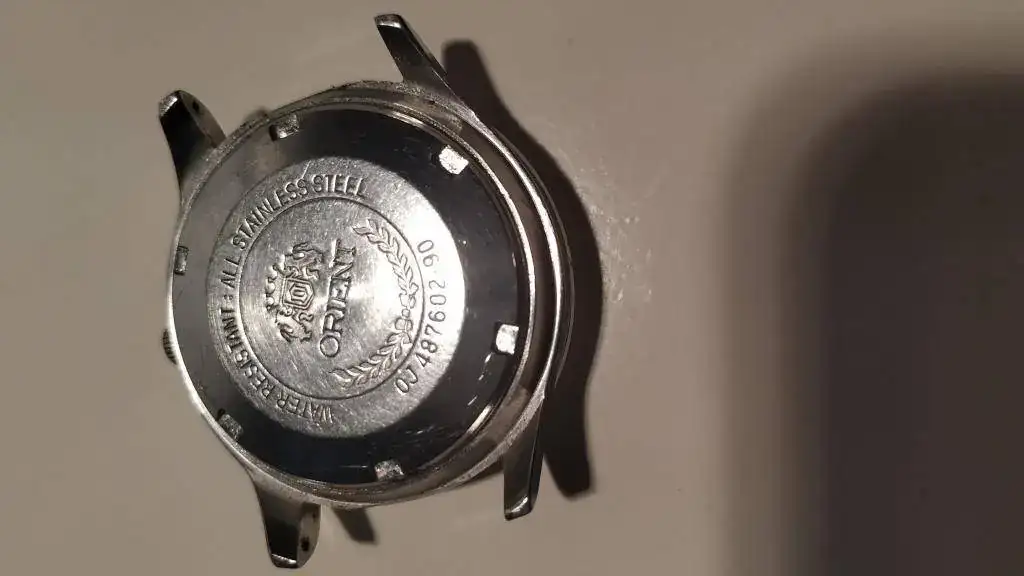

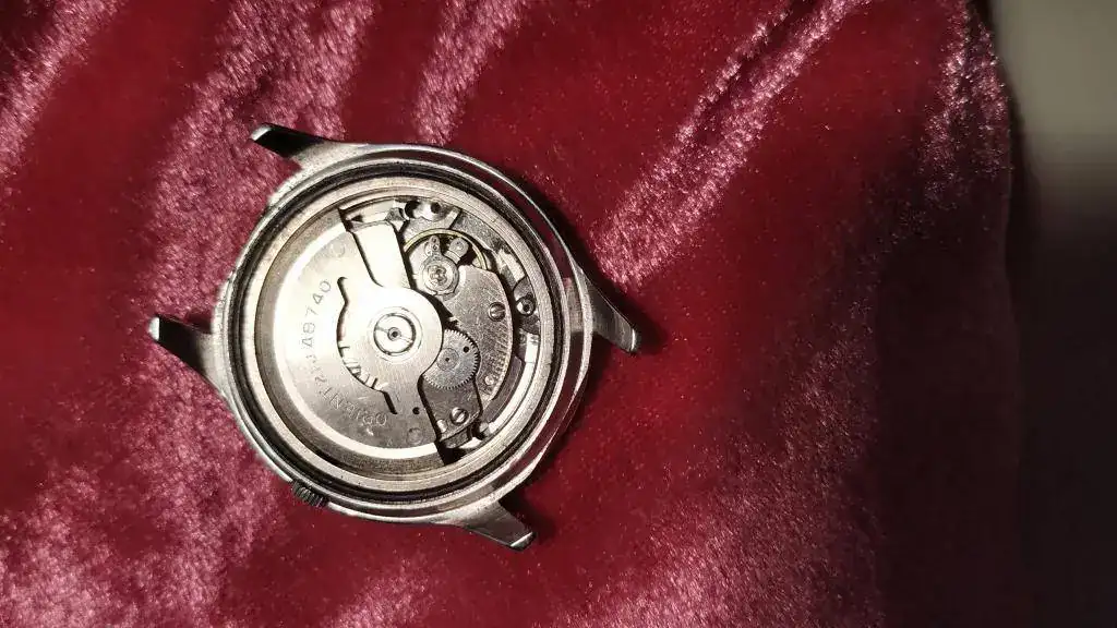

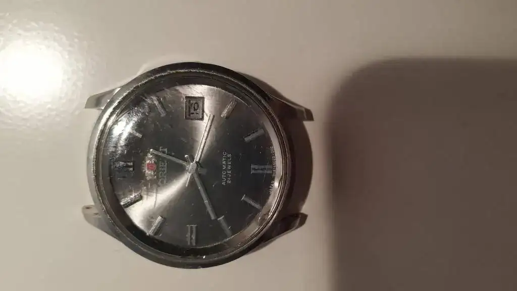

Tengo un Orient que tiene ya sus años, y que estaba parado. Lo he abierto y me he fijado que la espiral está dañada.
¿Alguien podría decirme de qué movimiento se trata para intentar localizar un volante?
En el mecanismo pone S M7.
Y también pone Orient 21J48740.
En esfera pone Y48746029-002
Muchas gracias. Me gustaría poder dejarlo funcionando de nuevo. Algunas fotos.
IMG_20190920_001106.webpIMG_20190920_014237.webpIMG_20190920_014439.webpIMG_20190920_014520.webp
Qué rapidez!!! Muchísimas gracias. Ya he enviado mensaje al vendedor
Ya tienes modelo 48740 , puedes investigar un poco mas , por este precio salen relojes enteros , es solo un ejemplo , suerte con reparacion.
Hola compañero puedes mirar también por eBay.
Suerte con la reparación.
Gracias al enlace de Stepona555, el viernes contacté con el vendedor realizando la compra. Esta mañana me ha llegado el puente del volante, esta misma tarde se lo he puesto a este viejo reloj, y ha vuelto a la vida. Así sin más.
Lo dicho. Muchísimas gracias.
