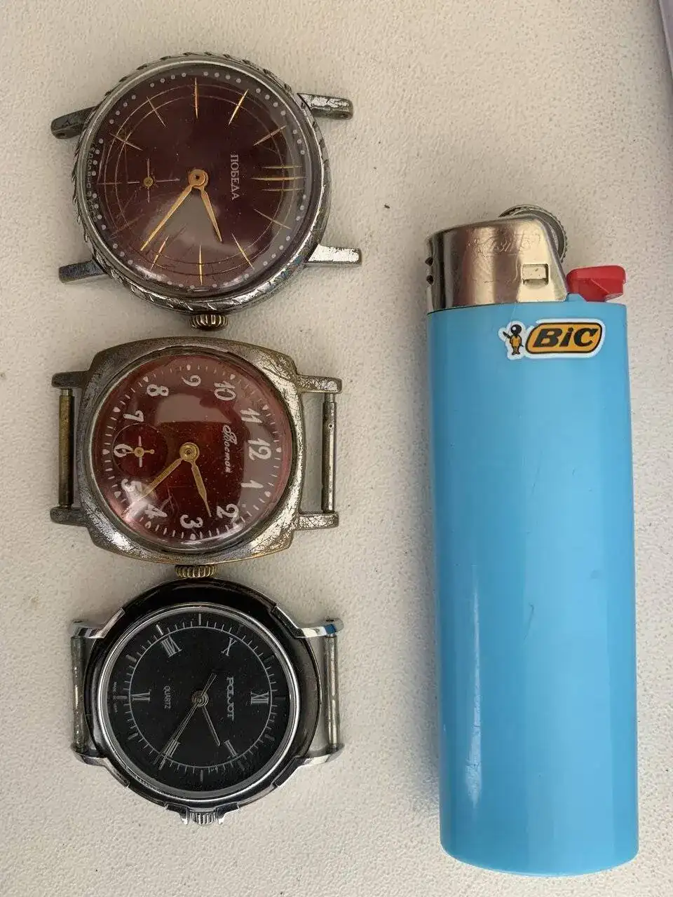

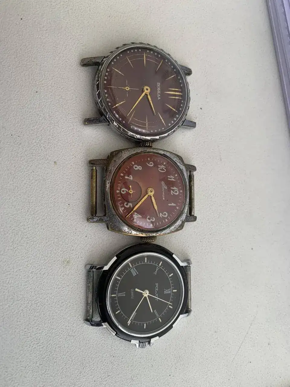

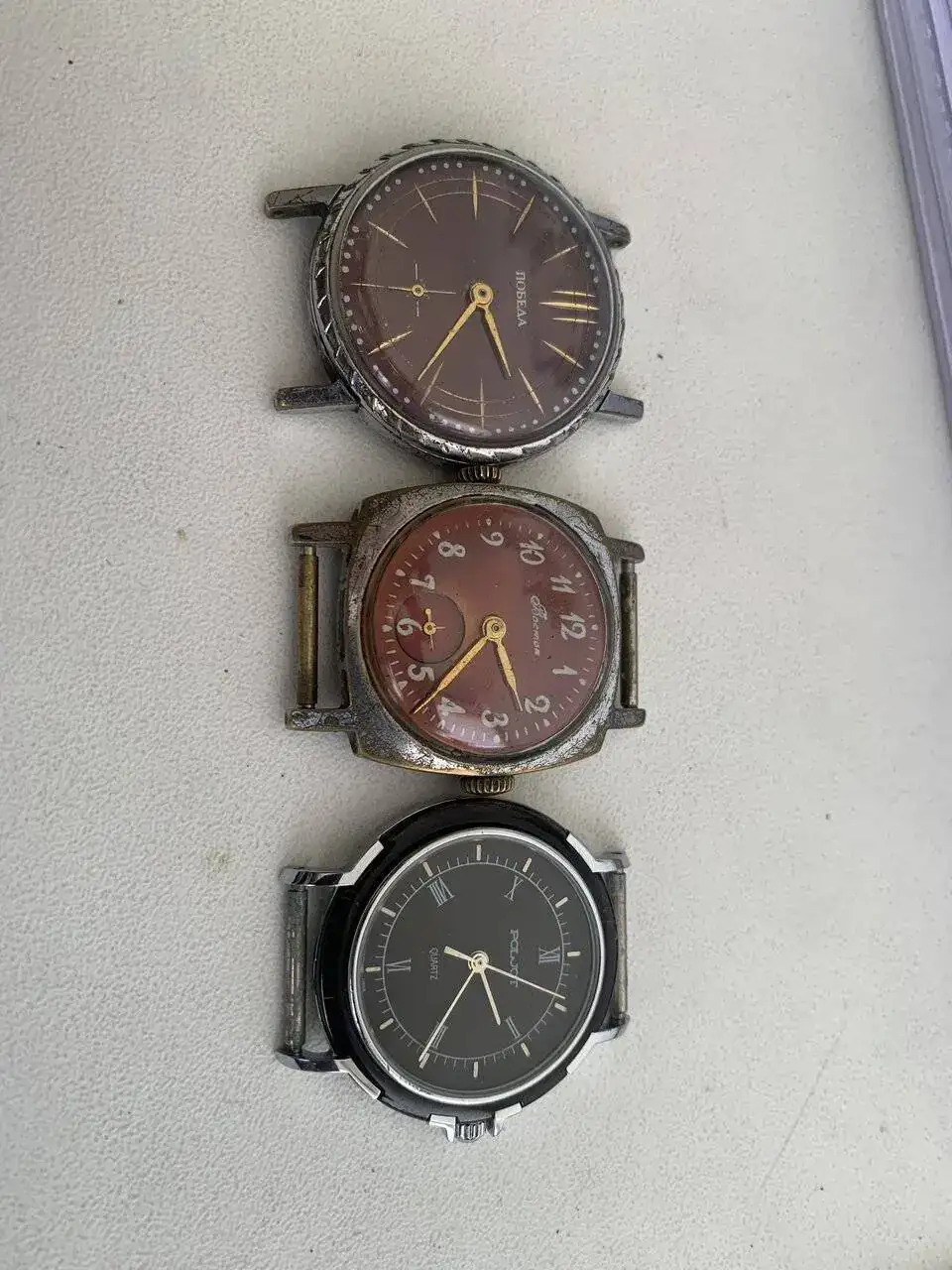

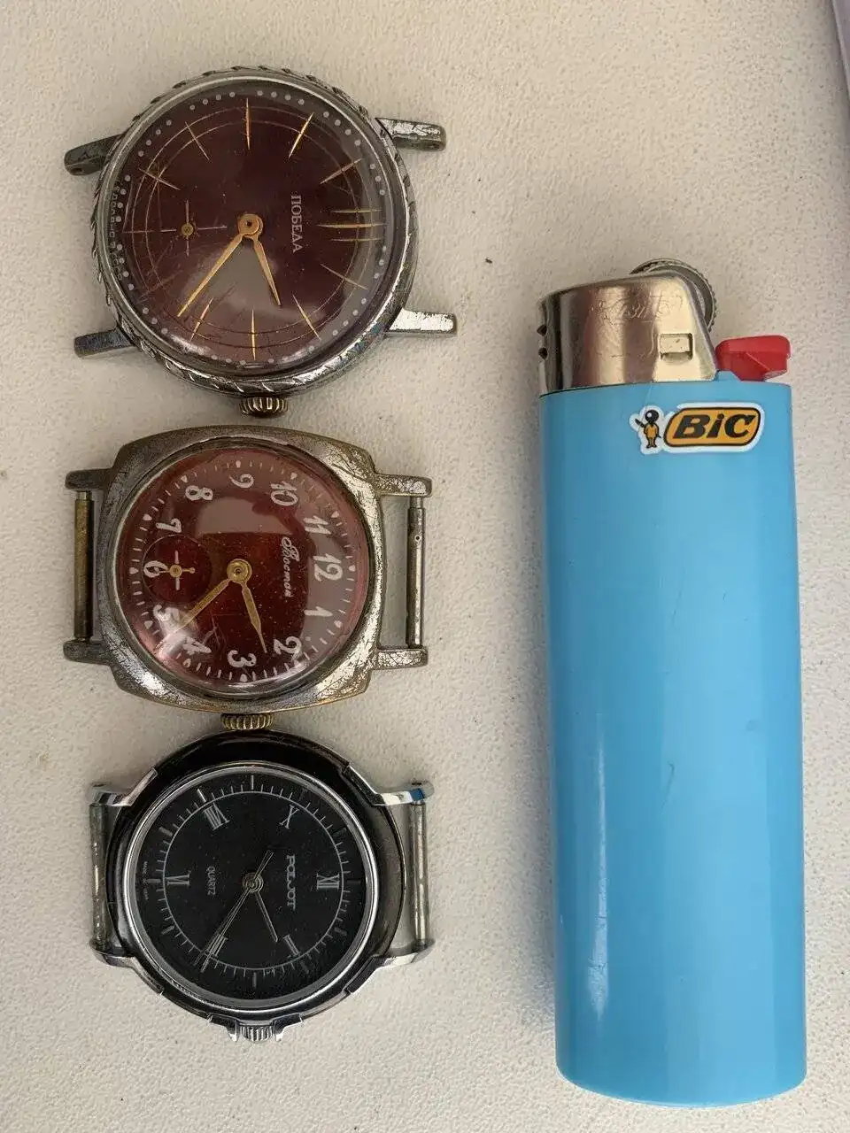

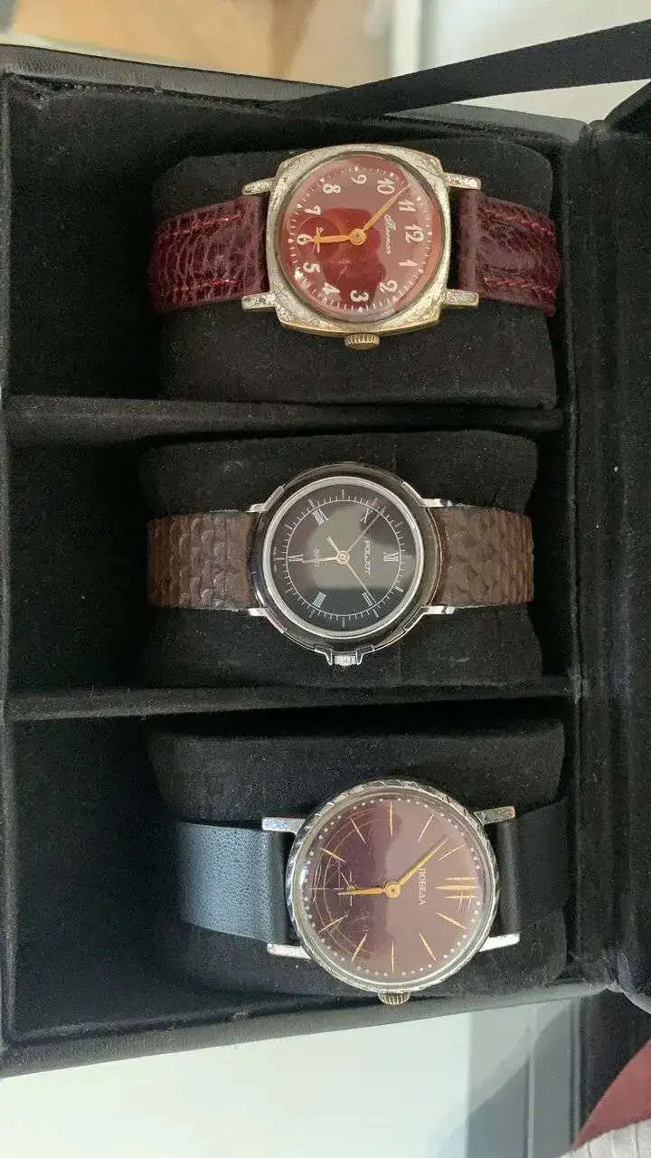

Hola amigos, soy nuevo en el foro y voy a comenzar poco a poco con una colección de relojes rusos.
He empezado con tres preciosidades que no sé identificar del todo. Estoy cerca con los tres pero no encuentro los datos exactos de cada modelo. ¿Alguien me puede ayudar?
Muchas gracias de antemano, a ver si voy saliendo de dudas.

El del medio de la primera foto, creo que tiene dial de "artel", es decir, no es el original de la fábrica, si no uno hecho en otro taller, por eso no tiene la inscripción de "Made in URSS", además del característico color rojo, así que tienes algo único.
El Slava tiene pinta de bastante moderno, y no lo digo solo por ser de cuarzo, si no por el estado general.
Buscar en catálogo no sé si te llevará a algo con el primero, creo que no todos los diales aparecen en los catálogos.
Pero vamos, los Pobeda, sin abrirlos, te digo que tienen el calibre Pobeda 2603, y ya pueden estar marcados como Zim o Pobeda o bien estar adornados o no.
Reacciones: Josuegomez y lobito74

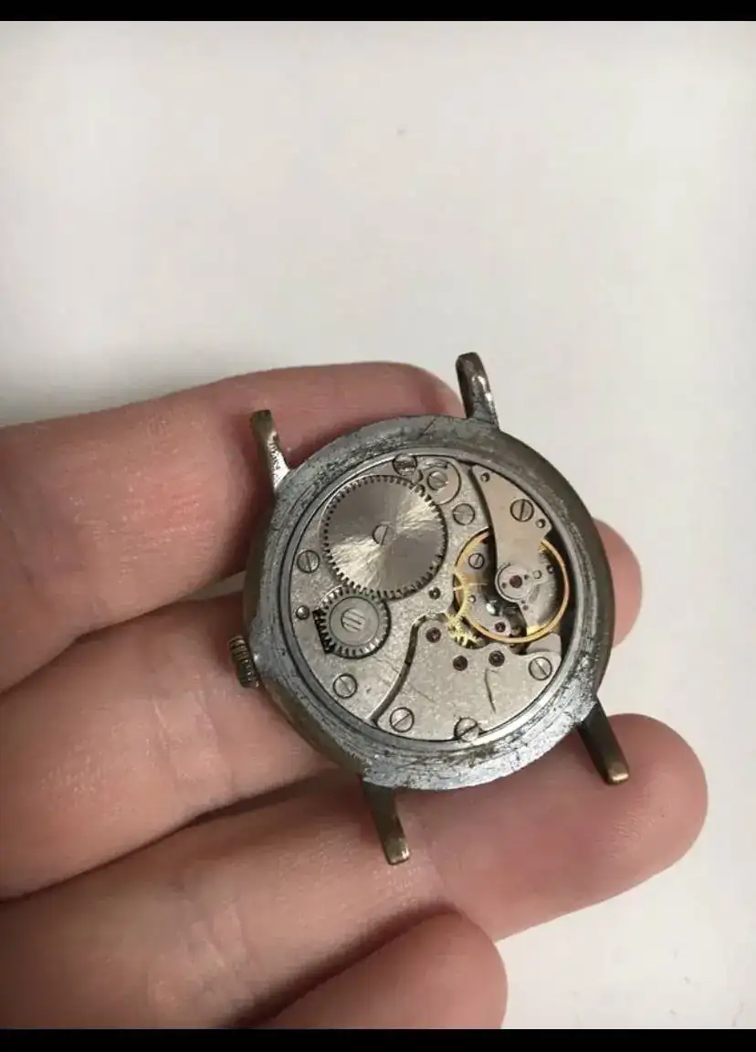

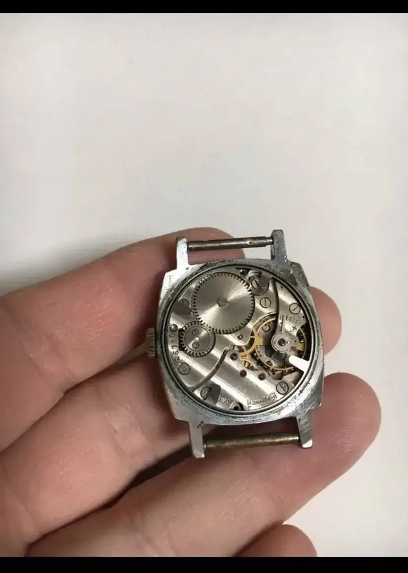

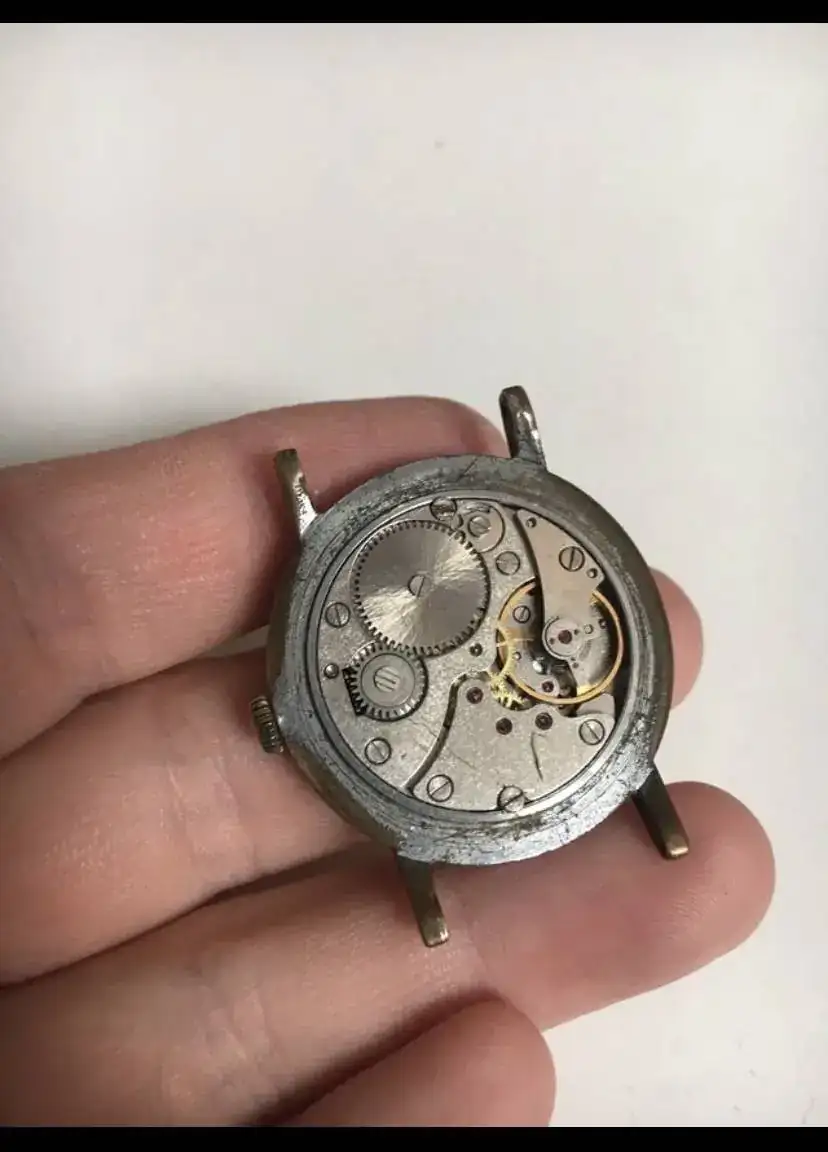

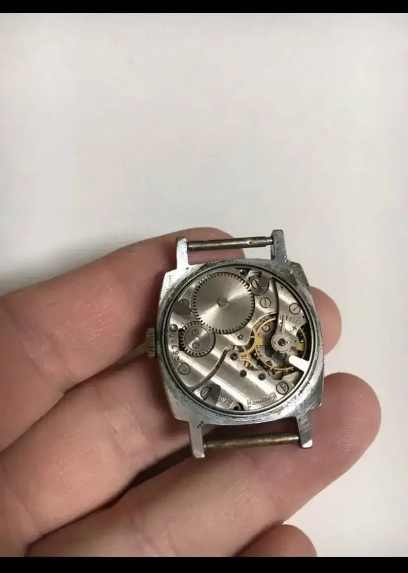

Por si acaso sirve para la mejor identificación de los cacharros, estas son las fotos de los interiores, la primera del Pobeda y la Segunda del rojo estupendo.
Espero que arrojen más luz.
Gracias de nuevo!

como ha dicho el compi, esos calibres parecen zim/raketa/vostok 2603 de fabricacion en los años 50
