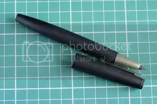

Gracias a todos por vuestras respuestas. Me he tomado mi tiempo y he ido enroscando y desenroscando despacito, creo que por fin está correctamente cargada, pero el cañón que es donde están las 4 ventanas traslúcidas, siguenb viendose blancas, aunque en el centro se obserba como una barra oscura, así que me imagino que esa "barra" será la tinta que subciona el pistón...
FOTO: Carlos Javier Contreras
Por otro lado el plumín es un M increíblemente suave y la línea es bastante húmeda pero (y aquí viene mi otro desconcierto) no es un trazo perfecto sino que aparece como ligeramente mordido o discontínuo, vamos que si lo miro con detenimiento la linea del trazo no es recta y uniforme y del papel tampoco es. ::Dbt::
No está cargada. Esa ventana se tiene que ver totalmente opaca.
Cuando llena, la ventana, junto con esas líneas que menciona, los testigos, desaparecen. Más o menos así:
Yo se la enviaría a Lamy.

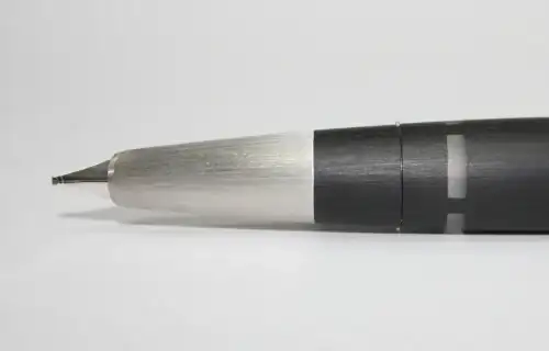

Mambru, acabo de recibir la mía, y al cargarla, digo, no puede ser posible, me pasa lo mismo que a el.
La cargaba y las ventanitas no se cubren de tinta.... O my god!! desenrosco el émbolo, o sea la parte de pluma que lleva la ventanita y que se acopla al alimentador, y empiezo a vaciarlo...
Pues anda que no había tinta dentro!! las ventanitas no se mojan de tinta!!! sino que por dentro lleva el sistema de émbolo y es del mismo tamaño que un Z24 para Al-Star.
Conclusión, parece ser que con la revisión del pistón que le hicieron, a las "nuevas"no se le mojan las ventanitas, sino que lleva un tubo por dentro. Fíjate bien poniendo una fuente detras de la pluma y mirando por la ventanita...
Pues nada, que tu pluma estaba perfectamente.
Se ve bien a través de la ventana si hay tinta o si está vacía. Es cierto que la primeva vez te choca, porque los extremos se ven vacíos, pero se sabe cuando hay tinta y cuando no. Unas fotos para ilustrar.
La que está vacía creo que no ofrece dudas. En la otra, podéis ver cómo las partes más alejadas del centro se ven transparentes y el centro está opaco por la tinta.
