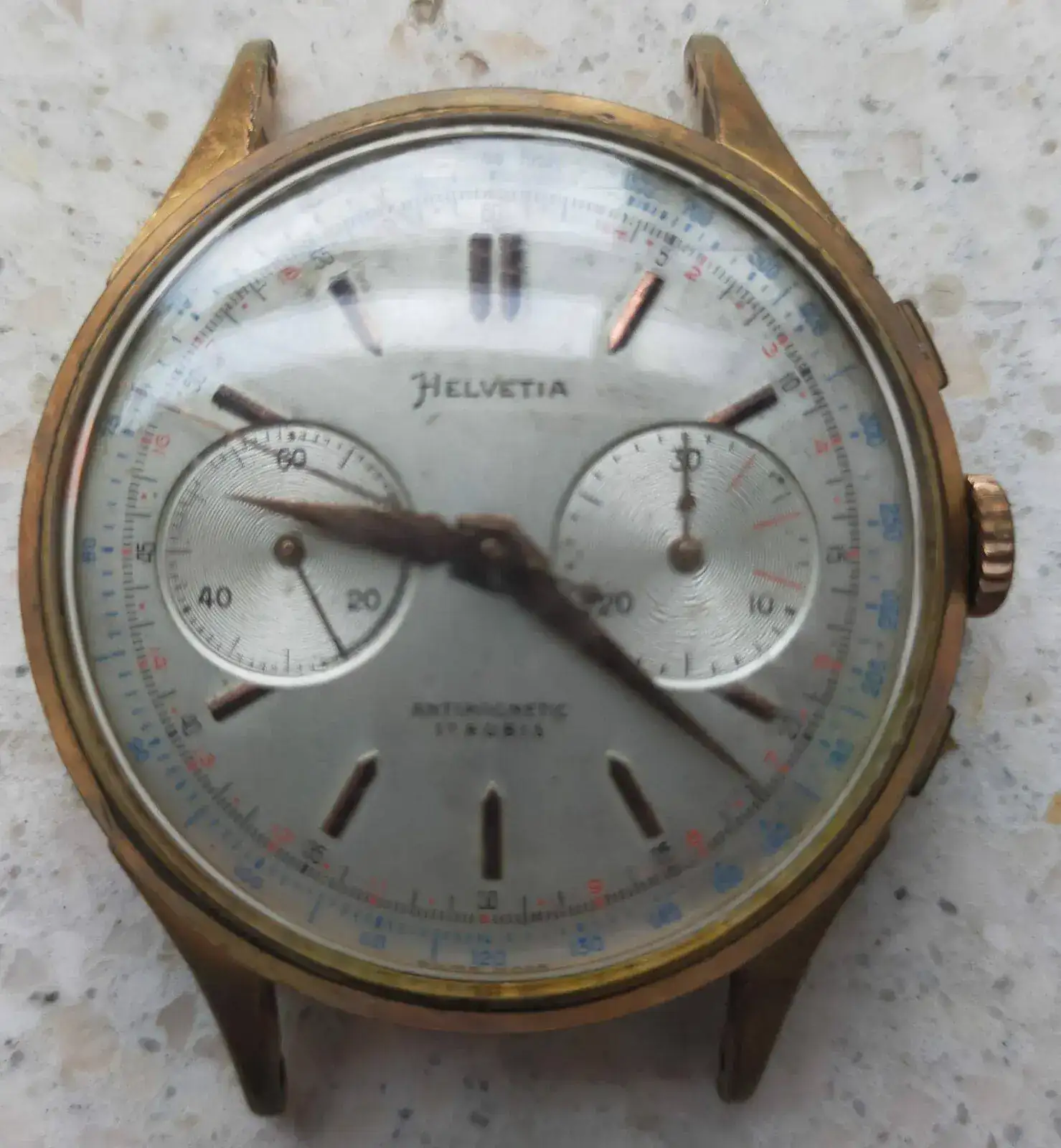

Buenos días a todos,
Pues resulta que mi suegro se ha acordado de que tiene un reloj que había cogido de recuerdo de su abuelo, lleva mucho tiempo sin usarlo y me lo va a regalar por Navidad.
Pero mi honradez me obliga a averiguar cosas sobre él para que sea consciente de lo que va a dar.
El susodicho en cuestión es este:

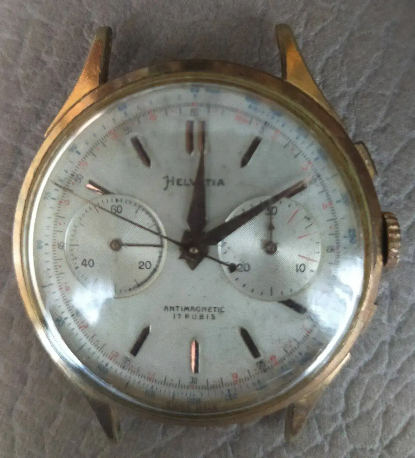

Estas son las fotos que tengo, no puedo hacer más ya que no lo tengo en mi posesión.
En una búsqueda rápida he visto unos cuandos similares, por eso supongo que es un Landeron 51, pero no lo puedo confirmar. Entiendo que no habría problema en encontrar repuestos para reparar.

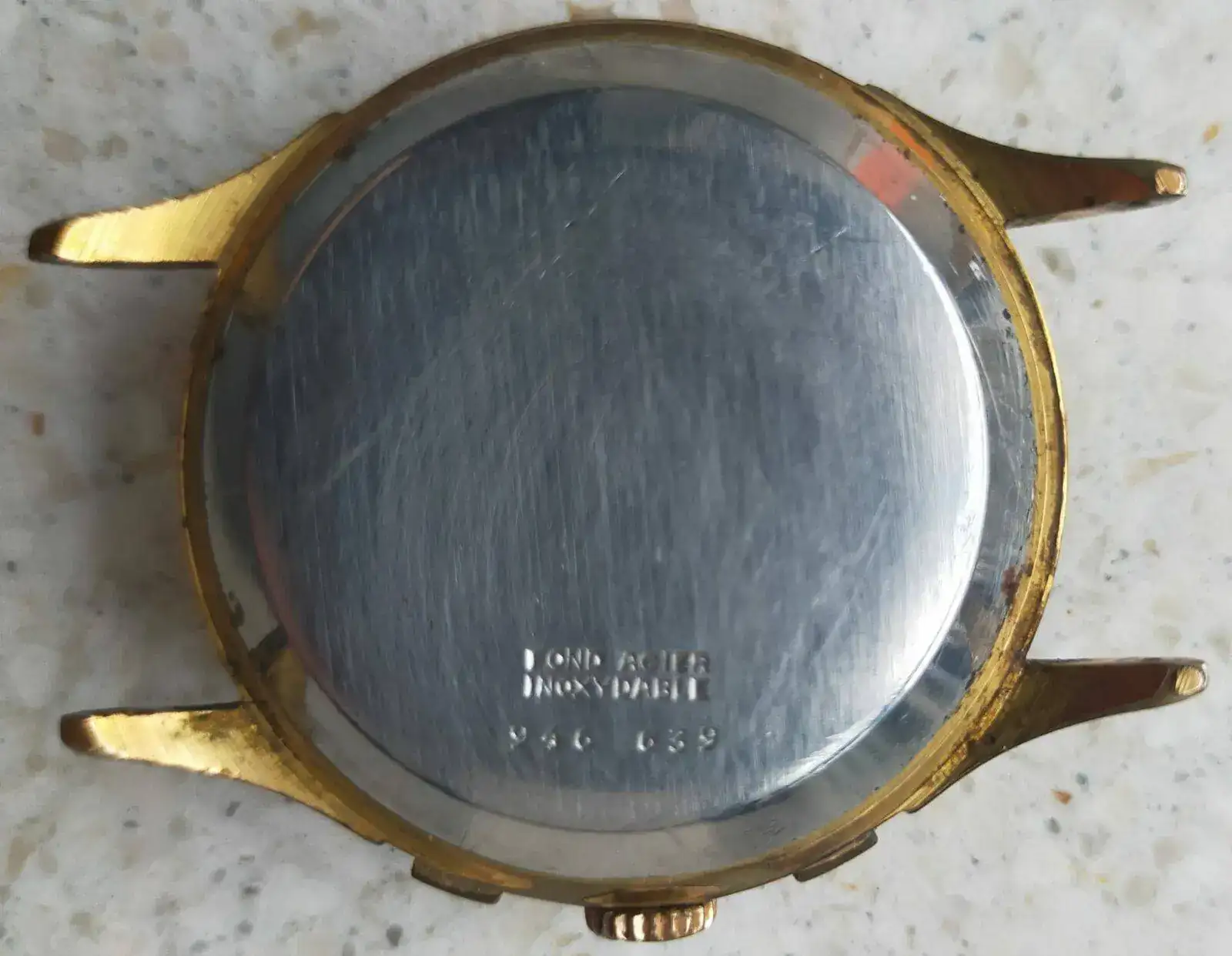

¿El número de la trasera es un número de serie?
Cualquier información es bienvenida, simplemente quiero que sepa qué va a regalar.
Gracias por la ayuda.

Puede ser un 51 o un 48.... Sin abrirlo es imposible saberlo.
La numeración de atrás puede ser un número de serie o una referencia interna. Estas marcas no llevaban un seguimiento exhaustivo de lo que producían.
Es bonito y merece la pena ponerlo en condiciones de nuevo. Los Landerones con buen mantenimiento nunca defraudan.

Tengo uno igual al tuyo, pero hace ya un tiempo, intentando limpiar la esfera me cargué las grafías.
Lleva un Landeron 51. Es muy bonito y si limpias la caja te quedará muy bien porque el chapado es bueno.
