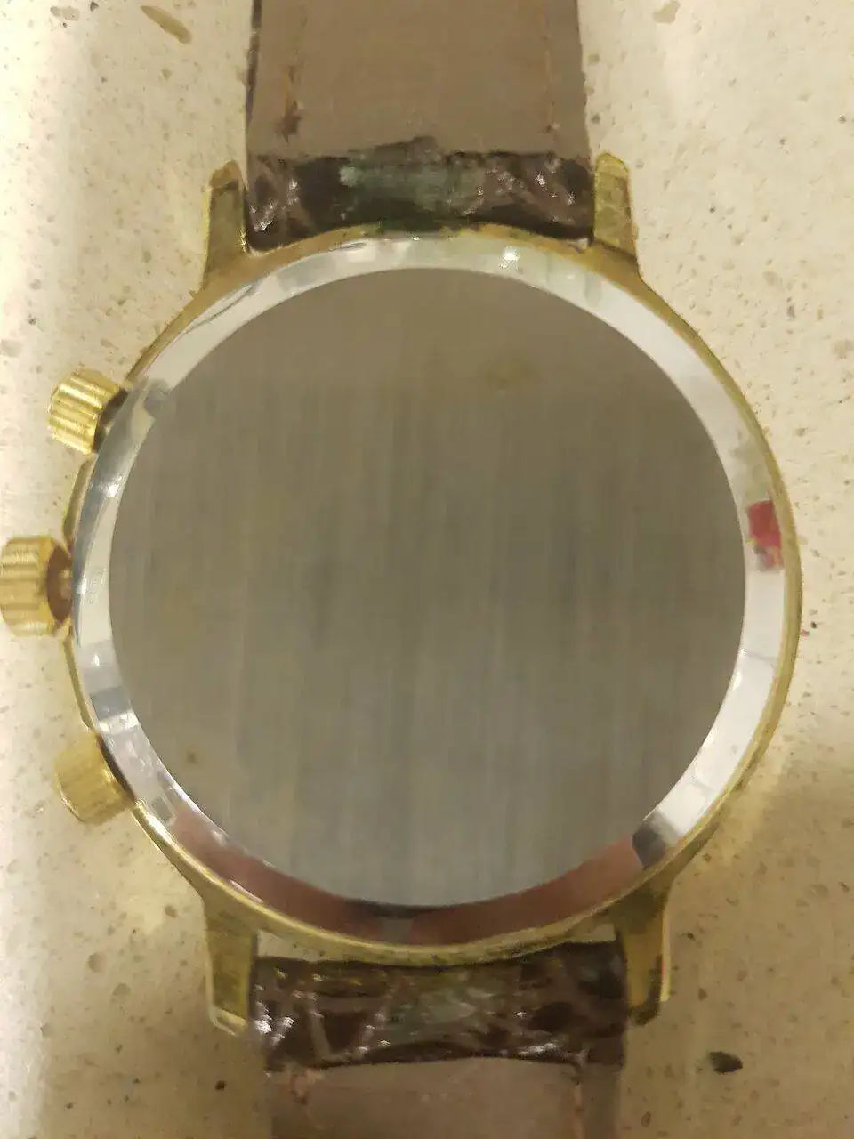

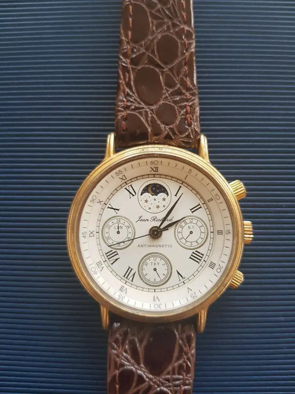

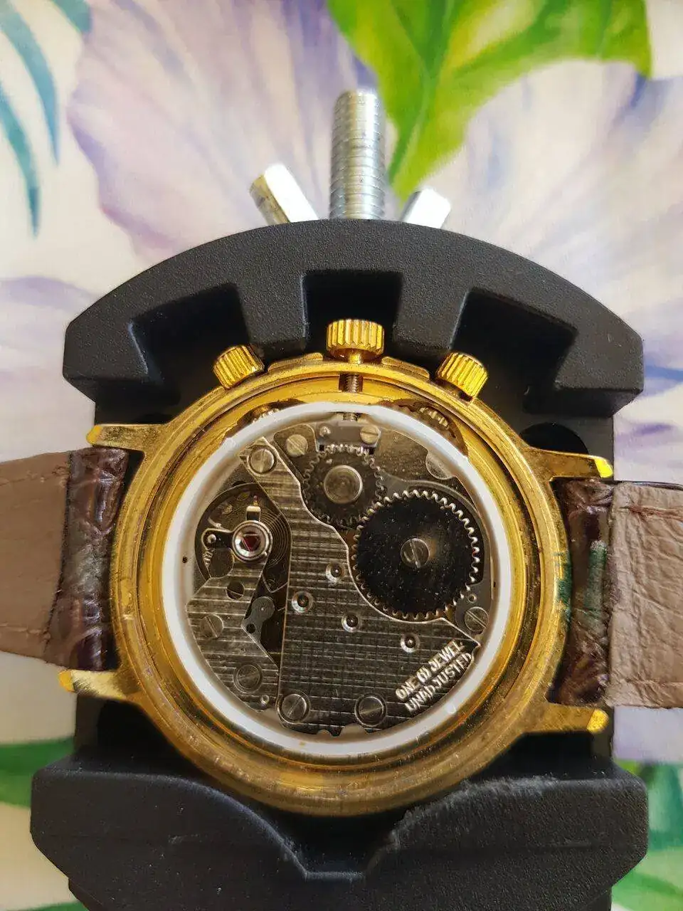

Buenas tardes, en una limpieza de la casa de un familiar ha aparecido esta pieza y, más allá de la marca, no se mucho sobre él. He buscado por internet y no consigo nada para su correcta identificación. Agradecería si alguien tiene alguna información.

Pues puedo equivocarme, pero me da la impresión de que es un reloj “fantasía” chino. Ni siquiera copia a un modelo existente.
Las agujas de las subesferas pintadas, ese movimiento…
Lo dicho: ese reloj no tiene valor económico (aunque a lo mejor sí sentimental).

Hasta donde sé la marca parece correcta, es automático, la complicación de la luna funciona y tiene dos biseles interiores accionables con las coronas secundarias. A través de un conocido que ha consultado a un relojero se trata de una máquina de cuerda de pasadores, no demasiado antigua.
No creo que sea chino o imitación, tiene al menos 40 o 50 años de antigüedad (me había liado con las fechas, perdón 😅)
No creo que sea chino o imitación, tiene al menos 30 o 40 años de antigüedad
Si no voy equivocado la marca es Jeanrichard, todo junto.
Automático no es y antimagnético también me da que tampoco se le puede considerar. No es un reloj que me compraría, pero sí estaría muy contento si fuese un recuerdo de alguien a quien quiero.

... vale. entonces lo que entiendo es que
las subesferas no son tales, sino un dibujo
recordatorio de la diferencia horaria entre
londres/ny y londres/tokio, y las coronas
mueven una escala de horas para tener
un doble horario (asesorado por los pseudo
diales) y otra para mover una escala de
minutos pra cronometrar al estilo diver.
como dicen es mecánico pero no automático.
si tiene algún valor sentimental estupendo,
sino como curiosidad también mola
Valor económico no tiene, el sentimental puede ser enorme, que lleve las subesferas con las agujas pintadas es algo que no encontrarás en relojes de calidad, es algo típico de marcas chinas muy económicas.
El calibre (1 joya sin ajustar) denota ser lo más básico que se pueda encontrar y los acabados son bastante espartanos.
Lo curioso (y esto es un punto a favor), es que lleve dobles biseles funcionales mediante las coronas a las 2 y 4, al estilo del Type A-15 de Bulova.
Ignoro si hace 40/50 años existían o se utilizaban batas de plástico.
No me da buena impresión, pero a mí no me hagas mucho caso que no soy ningún entendido.

La marca Jean Richard nunca ha usado esa grafía

Perdona por la pregunta absurda, pero ¿las esferas no son pintadas? Es que no parece que tengan relieve alguno.
Pues a mi me parece chino o similar, igual me equivoco.
Fake y/o chino barato. Con años, pero no vintage
Efectivamente las esferas interiores son pintadas, puede que sirvieran como guía para los diales interiores que son accionables con las coronas secundarias. Saludos igualmente
Una vez aclarado que el reloj no tiene más valor que el sentimental, me gustaría aportar mi propia opinión. El reloj puede ser suizo, aunque por poco: en la zona francesa del valle del Jura (Morteau, etc) se asentaba una industria relojera que podríamos llamar "de segunda", con unos calibres muy poco elaborados a precios muy bajos (el escape ni siquiera es de áncora) que posiblemente nutría a distribuidores e incluso "marcas" suizas que podían estampar ese "Swiss Made" en la esfera legalmente. Curiosamente, este ni eso, ni en la esfera ni en el "calibre", lo que reforzaría mi teoría de francés y no suizo.
Lo de Jean Richard hasta podría dar la pista de su datación: probablemente principios de los 90 del siglo pasado, cuando la relojería mecánica empezaba a ver la luz después de la noche del cuarzo y había multitud de marcas que habían quedado abandonadas porque detrás del nombre no había nada, ni nadie que tuviera interés en reivindicarlas o mantener sus derechos sobre ellas. Lo que facilitaba que cada cual hiciera de su capa un sayo. Hablo obviamente de marcas "menores" como en este caso.
Aparte del calibre (un rubí, es difícil hacer algo más básico), la caja también da una pista de las pocas aspiraciones de este reloj: caja de "base metal" (calamina o similar, nunca acero) pintada de purpurina que al contacto con el sudor da esa oxidación verde y un fondo. ahora sí, de acero, que curiosamente se ve en muy buen estado, lo que indica que casi nunca se abrió, si alguna vez. La bata de plástico, al igual que los engranajes del mismo material para mover esos biseles interiores, abundarían en lo de reloj modesto y la datación "fins de siécle".
La esfera y sus indicaciones son definitivos: tres subesferas pintadas, una indicación de "Antimagnetic" (que no "Automatic") que suena a broma y una indicación de fases de luna igual de falsa (por inverosímil) que todo lo anterior: las fases de luna son una complicación sofisticada que necesita su propio módulo para que rote en ciclos sinódicos de 29 días y medio, y el caibre en cuestión no parece estar por la labor. Si a eso le añadimos que las lunas pintadas en el disco ya son medias sin esperar a que la parte de la esfera las vaya perfilando según avanzan, lo que tenemos aquí es un reloj de bazar más que el de un futbolista profesional, o siquiera semi.
