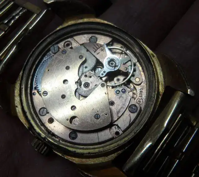

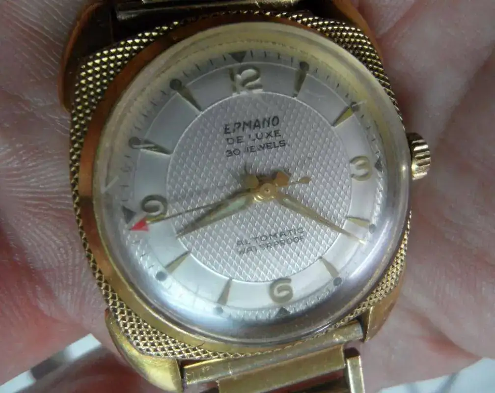

Hola.
Buscando repuestos por la web para un reloj ERMANO DE LUXE que monta un Felsa 1560 de 30 Jewels y al que le falta todo el sistema de carga del automático y varias cosas más, me surge una duda que quería preguntar, ya que he visto en la bahia algunos movimientos felsa 1560 de 17 y 25 jewels pero que no se si están operativos para hacer el trasplante a lo burro.
Mi pregunta es: si existen movimientos alternativos que puedan valerle al reloj para tener más campo de búsqueda y poder revivir el reloj sin necesidad de reparar el movimiento actual que parece que ha sido donante a lo bestia.
Gracias de antemano
Buen día VICENTE; creo tener varias máquinas de este calibre F1560. Mañana cuando llegue a mi tienda de fornituras trataré de elegír la que se encuentre en mejor estado - porque estas máquinas son de muy buena hechura y después de tantos años (circa 1955) - yo entré como aprendíz de relojero (el 11 de marzo de 1955). Estos calibres fueron lanzados al mercado y salíeron ese mismo año en que yo comenzaba a desarmar los primeros despertadores. A los 3 añós de aprendizaje comenzé a trabajar con este maravilloso calibre y recuerdo que mi Maestro me enviaba a la Casa Importadora de Breitling a entregar los relojes arreglados de los clientes - que habían acudido por la garantía y nosotros eramos los encargados de repararlos.
Estos ebauches lo utilizaron miles de marcas. Tengo los rotores grabados con distintas marcas.
Los tuve con marcas que utilizaron estas máquinas como ser - Breitling. U. Nardin - Roamer,etc.
En caso de encontrar una máquina calibre F 1560 que se encuentre en perfecta condiciones (seguro que no tendrá la misma marca) - a la noche le escribo. Ahora mismo le envío un privado.
Un saludo, Luis
