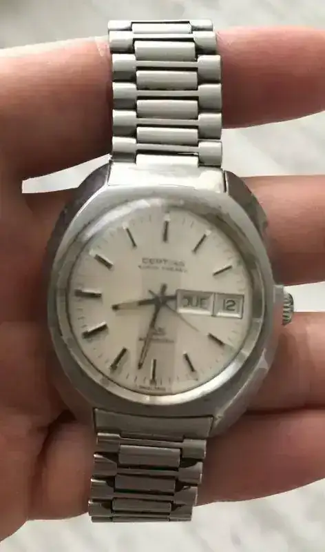

Ayer mismo he conseguido este Certina Ds Vintage, el cual pertenecía a mi abuelo.

Cuando ayer fui a visitarlo, ya en su casa, este me sacó una caja (de cartón) con una decena de relojes para pedirme que le pusiera pila a un time force que quería utilizar él. De esta manera me regaló este reloj que hoy os muestro:
Me gustaría que me ayudaseis con algunas cuestiones que tengo acerca de él:
- Lo primero me gustaría saber el modelo y año de este Certina DS (si es posible).
- También me gustaría que me recomendaseis un relojero de confianza, para ponerlo apunto. Habría que pulirlo y limpiarlo como mínimo. Decir que soy de León, por lo que entre más cerca esté el relojero, mejor. Gracias de antemano
Tengo claro que me gustaría dejarlo como nuevo ya que el valor sentimental de un reloj regalado por un abuelo es bastante obvio.

El reloj, además de ser un regalo de abuelo:worshippy:, es una preciosidad: una tortuga preciosa y setentosa en un estado estupendo, que con una limpieza a fondo del acero poco más necesitará, creo yo; un pulido se cargaría los perfiles de esa caja tan bien mecanizada y yo creo que sería una lástima y no merece la pena. Si llevaba tiempo en esa caja de cartón, tampoco le irá mal una limpieza y aceitado del calibre, pero para de contar.

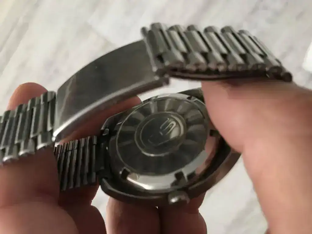

El modelo ya tú mismo dices cual es, un DS, comúnmente llamado tortuga. Para saber más tienes que quitarle la tapa trasera y hacer una foto NÍTIDA del movimiento.
Pulirlo lo justo para quitarle la suciedad, limpieza y engrase interior sí y cuanto antes. Si el relojero no está cerca para eso está Correos.

Que tal compi!, lo primero desear que tú abuelo se vaya mejorando, lo segundo que a su vecino de habitación vaya empeorando y lo tercero...tienes un gran reloj ahí, el año es difícil de saberlo con exactitud sin saber el número de serie, finales de los sesenta posiblemente. La máquina es una 25-652 si no recuerdo mal. Por lo demás, yo lo dejaría tal cual, quizá una ligera limpieza (que no pulido) exterior. Funciona bien de marcha?.

En cuanto al reloj y sin ánimo de repetir lo que ya te han dicho, me apunto a la limpieza por fuera y por dentro (y aceitado, etc) solamente. Según quede, ya valorarás si vale la pena pulirlo o no.

Gracias a todos por vuestras respuestas. Respecto al pulido, me refería realmente a pulir el cristal (no se si se puede) la caja y el armis solo los limpiaré. Pero el cristal está realmente feo. Si se dan cuenta, en la foto puede parecer que ha salido movida la parte del cristal, pero no es así, fíjense en el armis, la foto no está movida pero el cristal está realmente feo.
Por otro lado a pesar q el reloj funciona, no soy capaz de mover el calendario. No puedo sacar La Corona para mover sólo el día y la fecha, directamente sale por completo para mover las agujas. Esto es más preocupante???
Magnífico reloj en un estado excelente, enhorabuena. Apenas una limpieza superficial y quedará nuevo, por supuesto un relojero tendría que mirarlo por dentro y hacerle un mantenimiento. Es un reloj tanque a prueba de bombas. El plexy, si es el original, tiene un grosor de 3mm 8o y por supuesto se puede pulir.

Hola paisano, este calibre no tiene marcha rápida de calendario, si avanzas las agujas para que haga el cambio el solo y después le atrasas dos o tres horas y después otra vez hacia adelante...y así hasta poner el calendario. Primero comprueba que cambia ya que suele romperse un pequeño muelle flexible que lleva la rueda de cambio de calendario.
