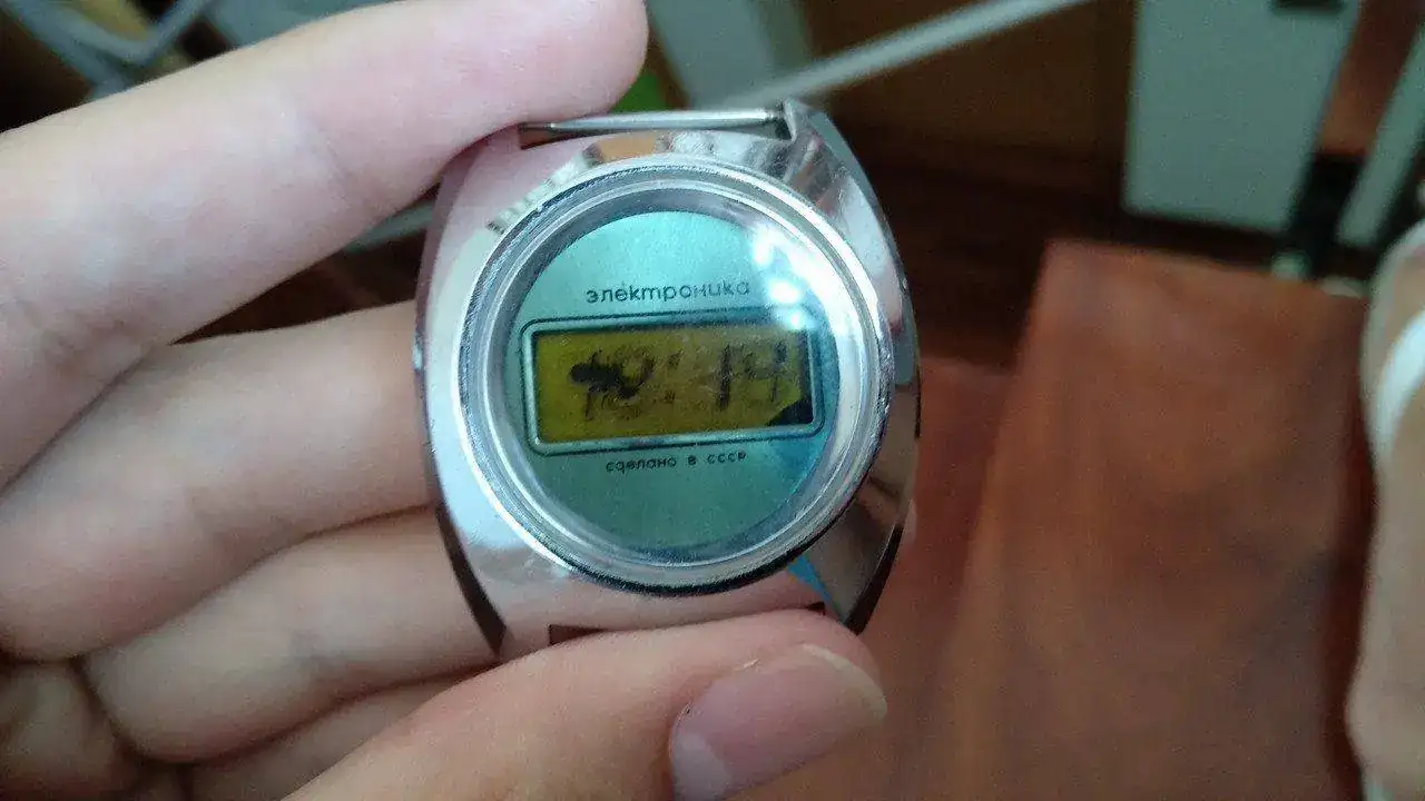

Abro el hilo para ver si alguien me puede ayudar a reparar mi Elektronika. La cosa es que ha estado funcionando de categoría hasta hace apenas unos tres meses que me lo encontré con la pantalla apagada. Le cambié las dos baterías y nada, no resucitaba, le puse otras dos y nada, el mismo resultado. No se si hay que hacerles algún tipo de reset o algo....
La cosa es que, ayer cuando volví a mi casa lo vi y se le ha corrido el líquido del LCD. Todo esto en cuestion de 3 meses, sin tocarlo ni hacerle nada. A ver si alguien puede ayudarme y puedo devolverlo a la vida, aunque me temo que la solución sea comprar un donante. Y la verdad es que me sabe mal porque es un digital diferente, con buena calidad constructiva y en muy buen estado.
Es este:

El número del módulo es el 3049,el modelo del reloj B6-02, quizás con intentar cambiar la pantalla LCD te bastaría...yo compraría un módulo que no funcionase y otro que si y haría la prueba...

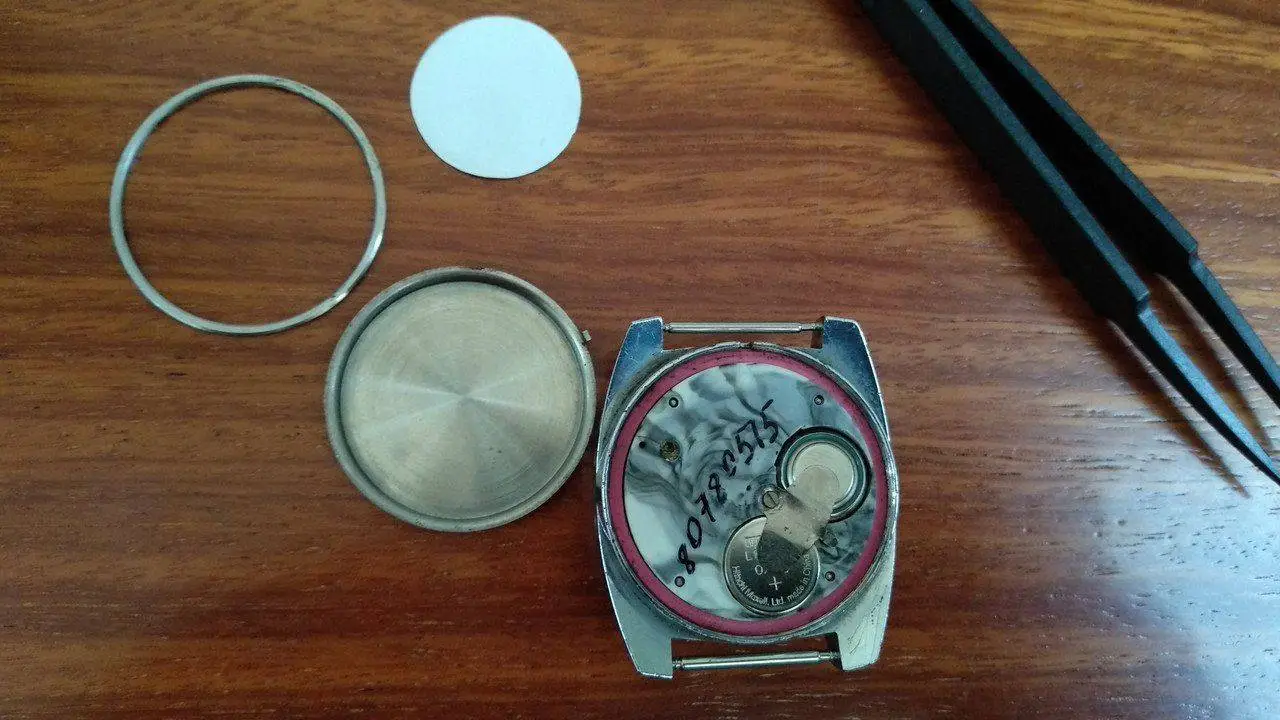

Pero lo que yo haría es buscar otra unidad funcional y guardar este que tienes para cambio de piezas, como el cuarzo, el soporte de las baterías, etc.. Si te animas a desarmarlo, sería muy interesante que le hicieses alguna foto, del cuarzo y de la pantalla para ver la edad del reloj... Y el fallo, no se...quizás se le terminó la vida útil al LCD, son relojes con casi 50 años encima...
Muchas gracias Miquel, la idea es pillar uno que funcione y cambiarle el módulo entero, creo que es lo más fácil y lo único donde no la liaré jeje, o directamente comprar otro y este guardarlo por si necesito alguna pieza, no se, tengo qu meditarlo
