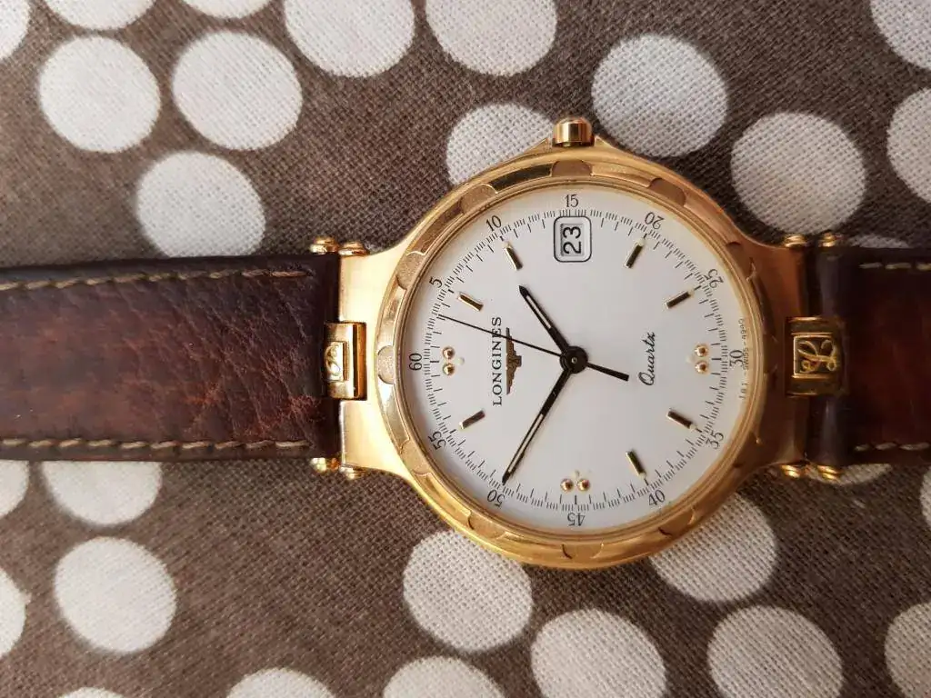

Buenas tardes.
Recientemente falleció mi abuelo y hoy he heredado su reloj.
He estado investigando pero no encuentro información.
me gustaría saber el modelo, características y precio que podría tener en la actualidad.
No quiero venderlo, solo saber su valor ya que fue un regalo que le hizo mi abuela a mi abuelo en sus bodas de oro.
Solo dispongo de la información que adjunto en las fotos.
Cualquier ayuda es bienvenida y muy agradecida.
PD: Perdon por las fotos torcidas, las he publicado desde el movil.

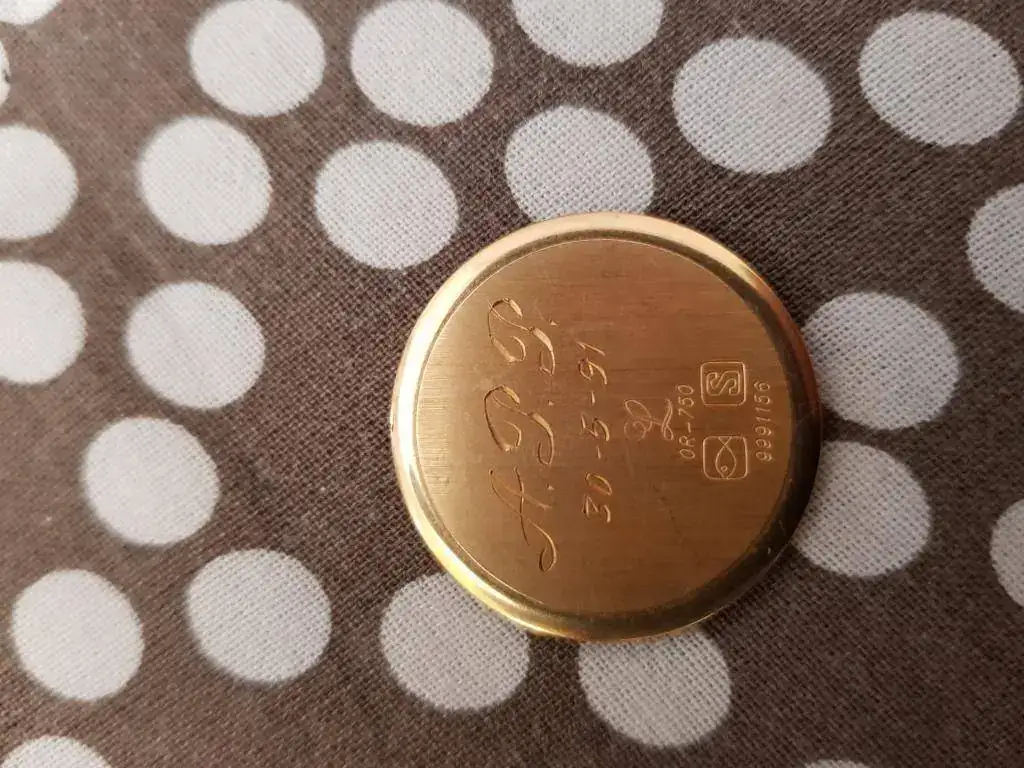

Parte Trasera.

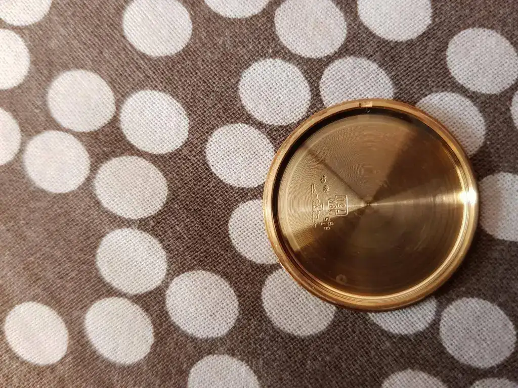

Tapa por dentro.

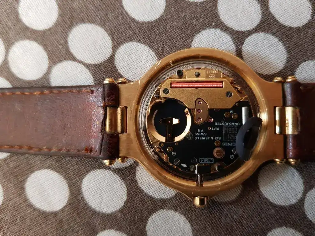

Mecanismo

Es un reloj de ENORME valor, siendo el reloj que tu abuela regaló a tu abuelo por sus bodas de oro en el año 1991. Si yo tuviera algo así, sin duda sería el reloj más valioso de mi caja. Aparte el reloj es de oro, valiendo su peso en tal. Después es un Longines, marca mítica de la relojería, si bien su máquina es de cuarzo, sobre las cuales poco sé para dar una opinión.
Lamento el fallecimiento de tu abuelo, piensa que con ese reloj siempre lo tendrás contigo.
El mecanismo es un cuarzo de ETA que ya está descontinuado pero aún es posible conseguir repuestos y con la característica de tener las conexiones a la vista. Máquina que con buen mantenimiento no te dará problemas.

Estube mirando el numero de serie del reloj en internet y me daba una fecha de fabricación de 1950.
Por eso empecé a investigar, ya que no me cuadraba la fecha.
El reloj tiene unas marcas y sellos como un letra "S" y un "Pez"
Sabeis que significan esas marcas o donde puedo mirar que indican?
Gracias.
El reloj es del año 1991, fecha en que empezaron a fabricarse estos modelos Conquest,. Las marcas que mencionas son de quien hizo la caja en Suiza. Un saludo
