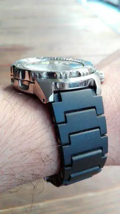

Señores, tema resuelto. Gracias al compañero Mc Arrons que me dijo como lo hacía él y a sus videos explicativos, ya está todo resuelto.
El método no creo que sea el "oficial", básicamente porque no tiene nada que ver con el que ponen en la web donde lo venden. Se trata de simplemente forzar el caucho hasta que cede, empujando el pasador (como si fuera fijo, que no sé si en realidad lo es) hasta que sale del orificio. La punta del pasador es bastante más ancha que el agujero, pero como es caucho, se empuja fuerte y pasa.
A fin de cuentas, ya está puesto, que es lo importante.
Mil gracias, Mc Arrons, te debo una. :Cheers:

No, no. Sigo pensando que el que ideó el sistema se cubrió de gloria, pero una vez aprendido el truquillo (que no sé yo si dentro de un tiempo el caucho aguantará ese maltrato) queda muy bien y para cambiar un poco el aspecto, pues perfecto. No se encuentran muchas opciones para el Monster que me gusten y no haga cabezón al reloj. Porque al ser de 20mm entre asas queda algo ridículo y tanto su brazalete como éste se ensanchan un poco justo después de las asas.

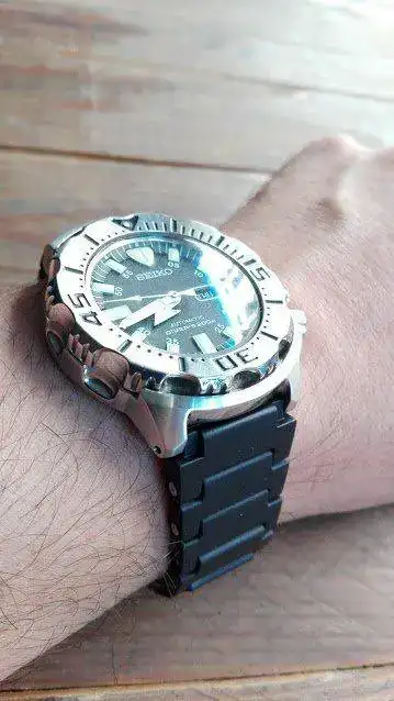

Jejjejejeje! Gracias por los elogios Zampetti, pero no me debes nada! Lo bueno de esta casa es el conocimiento adquirido por sus foreros e igual que yo te he podido ayudar a ti, muchos otros antes me han ayudado a mi.
Por cierto, me encanta como le queda ese bracalete y eso que yo no soy mucho de Monsters....
