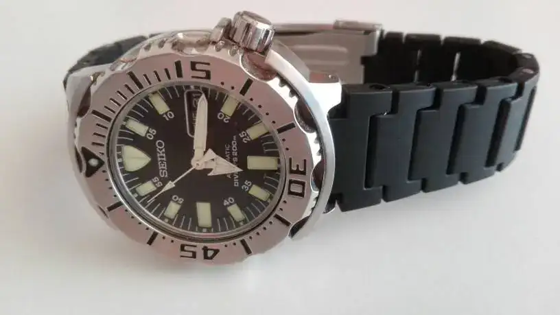

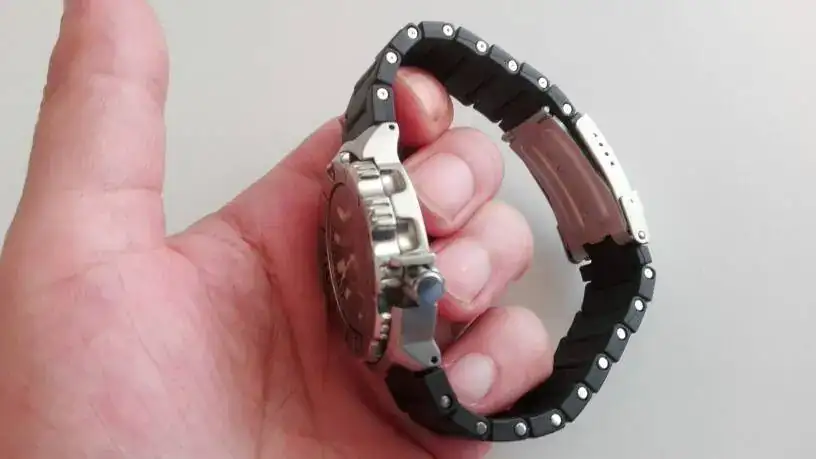

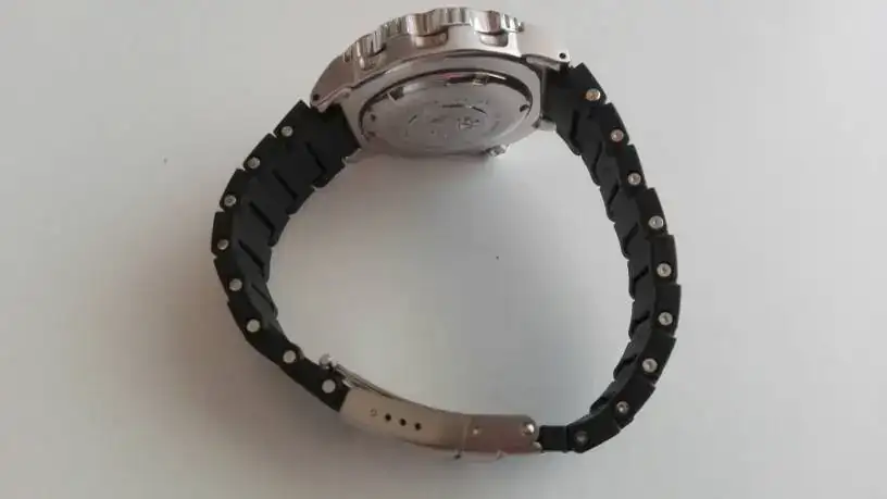

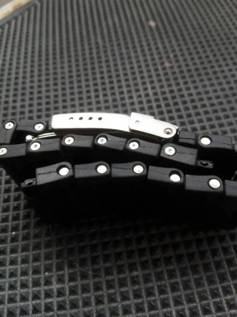

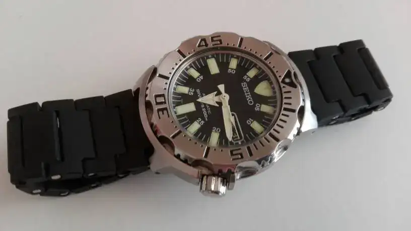

A ver si me podéis ayudar. El otro día me compré un brazalete y yo no había visto nunca ese sistema de pasadores. No parece que vaya roscado. Tiene la típica "flechita" por debajo que indica hacia donde debe salir, pero no parece que salga simplemente golpeando. De hecho, por lo que pone en la web, parece que lleve una tapa:
"This is a very distinctive solid link (PU) bracelet featuring a three fold adjustable stainless steel deployment clasp. Each link is secured by a stainless removable pin with an oversize endcap.
*Please note. Should bracelet links need to be removed (very likey), TSS strongly advises that link removal should be undertaken by a qualified watch repairer or service centre as special tools are required to safely remove and replace the link pins and securing end caps. It should also be noted that some high street retailers may not accept this work and should this be the case TSS recommends that you locate a watch repair centre through your local Yellow pages under 'Clock and Watch Repairers'.
**DIY link removal is not recommended as the security of the mechanical linkages could be compromised if the appropriate tools are not used.
La calidad es mala, no es caucho, es como "resina" si nos ponemos finos ... plástico para entendernos.
Pongo unas fotos de la red y mañana pondré alguna con más detalle del mío, que no lo llevo encima ahora.
No es que haya tirado una buena cantidad de dinero, es barato; pero ya que lo tengo me gustaría probarlo.
Por cierto, hace unos años se vendían en el foro, si alguien tuviera o hubiera tenido uno sería de ayuda. Ajustarlo, lo tuvo que ajustar, viene como para muñecas de 30cm por lo menos
Y desde ya, muchas gracias.
Es un montaje de pasador por interferencia con casquillo interior, va a presión simplemente pero no pierdas el casquillo postizo al sacar el pasador.

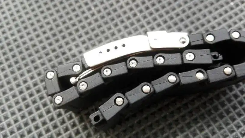

Es mas fácil de hacer que de explicar, pero por las fotos parece que los pasadores tienen cierta holgura pues unos quedan enrasados y hundidos por los distintos extremos, es posible que haciendo presión se bloquee la cabaza plana y al tiempo girar la otra para desenroscar?

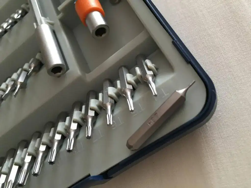

Tienes el destornillador exacto para esas cabezas?

No irá directamente a presión?. Lo comento ya que de un lado se ve el orificio que lo mismo es para facilitar el empuje con un 'cacharro' como el de la foto. Además las flechas que comentan coinciden con ese movimiento?

Pues como no sean tornillos H07... tengo muchos juegos de destornilladores de precision y el mas pequeño que tengo con ese supuesto dibujo es este.

He roto un eslabón para ver como era el sistema y he descubierto que no he descubierto nada. Hablan de "clicks" y no suena nada, hablan de girar a un lado o a otro y la pieza que entra no va a rosca.

Que va, ni he probado. Está para muñecas de veintitantos, por mucho que haga el microajuste ... mi muñeca es de 17 aprox.

Tengo uno exactamente igual que el que tu tienes. Estos pasadores van a presión, si apretas por un lado el pasador, la resina del eslabón cede y sale el pasador por el otro lado. Tienes que apretar por el lado donde el pasador tiene como un pequeño surco/punto en dirección al otro extremo del eslabón. Básicamente siguiendo el sentido de la flecha en el interior del brazalete. Es mas difícil de explicar que de hacer!!
