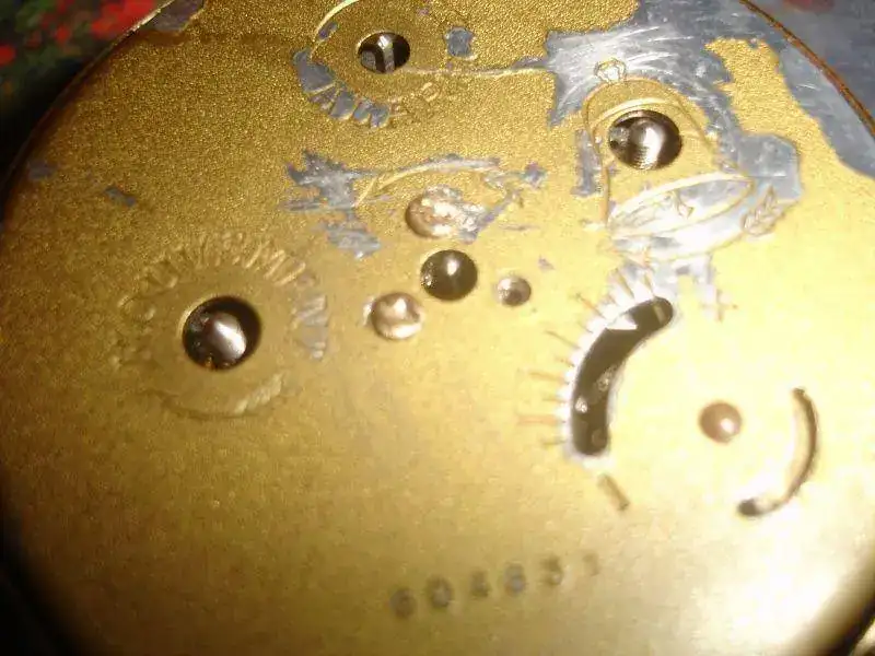

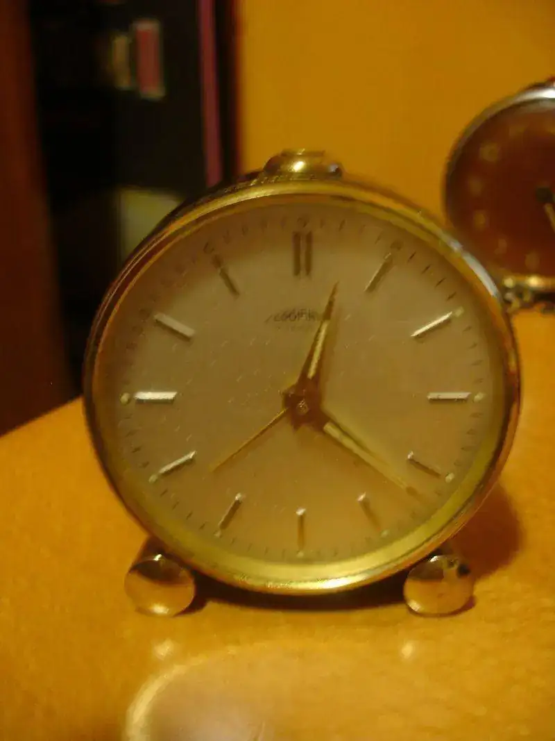

Hola, os pido una ayuda por favor, resulta que está mañana compre un lote de despertadores y entre ellos este Looping.
Y parecé ser que el anterior dueño lo quiso abrir sin exito y los tornillos están sin mueca, como lo hago para poder abrirlo?
No funciona, parecé que la cuerda este bloqueada, una ayuda por favor, saludos

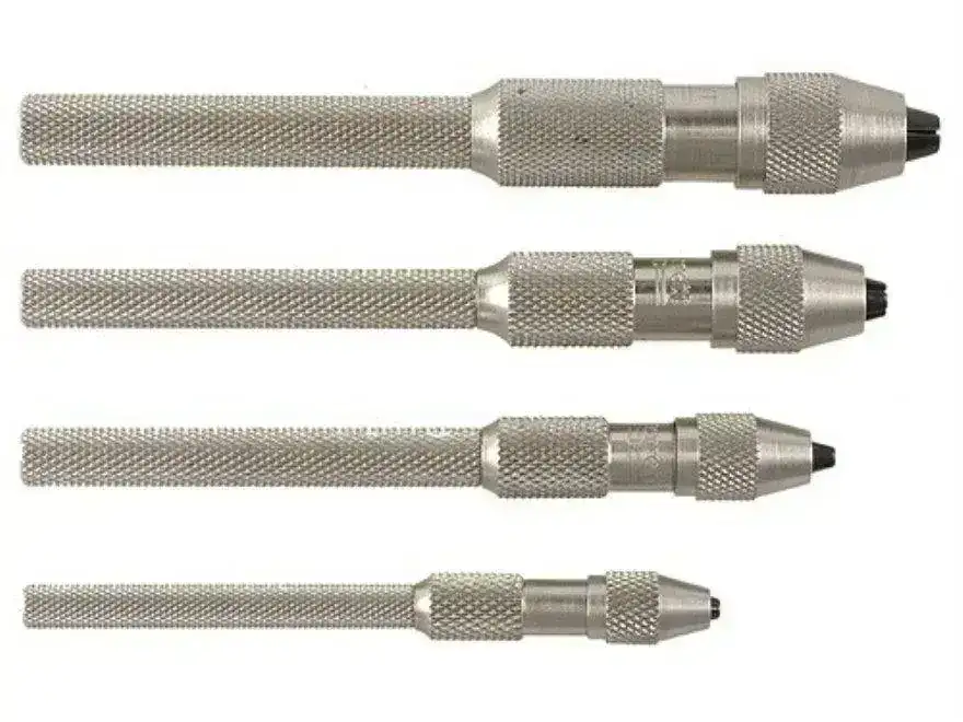

Hola,
No se de qué tipo de herramientas disponés,
por lo pronto se me ocurren dos maneras,
una es recurrir a una sujeta-tornillos aunque no sé si va a dar la medida,
o con un portacalisuar común, con boquilla que cierre con agujero (no a cero), por qué no.
La otra, practicar una ranura transversal a la anterior y desatornillarlo normalmente.
eso sí la ranura debe ser bien recta y los destornilladores del tamaño adecuado
y bien afilados al ancho de la ranura,
esto parece algo obvio, pero parece que hay gente (y relojeros, sí) que se saltean esta parte.
Por ahora se me ocurre éso.

Los portacalisuares, que también vienen sueltos o en juego,
no son nada costosos, y conseguís fácilmente.
Si te dedicás, aunque sea como hobby, a la relojería
deberías tener un par de ellos, son indispensables para ciertas tareas.
Un saludo y suerte

Como solución extrema, teniendo en cuenta que los tornillos generalmente aprietan por la cabeza, y en este caso es asi, puedes introducir un destornillador de relojero haciendo palanca en la base del eje de una de las cuerdas para mover la tapa en sentido antihorario. Uno de los tornillos debe ceder y luego quitas el otro.
Saludos. Adalberto de Uruguay
