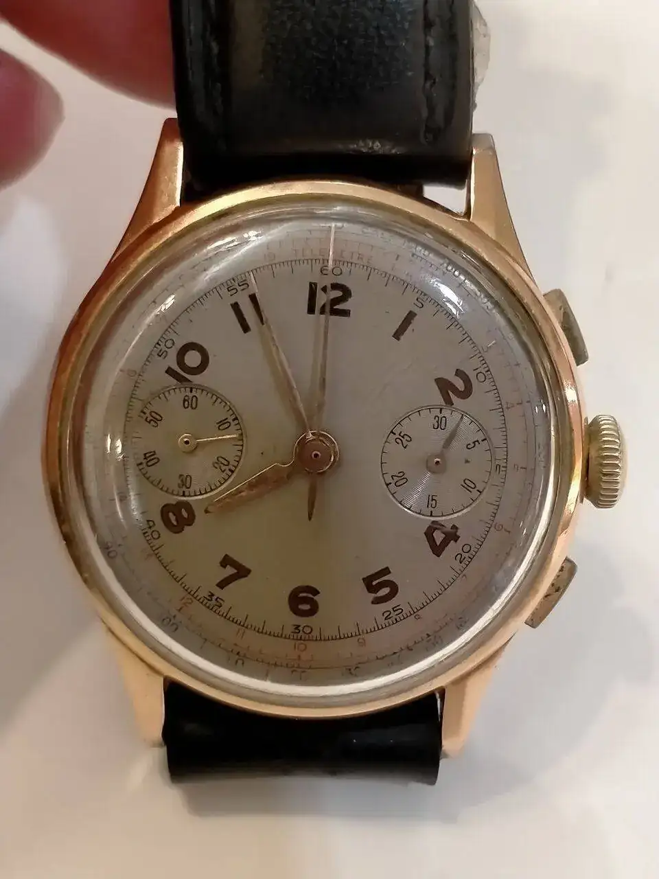

Alguien puede aportar algun dato de éste reloj????
No tengo ni puñetera idea de qué es.....
Y no.... NO es un Symbol !!!!
Gracias a todos

Pues es un precioso reloj en caja de oro con un movimiento cronógrafo Landeron 48.
Reacciones: Ph200, mate cimarrón y Speedhawk
Una cosa. El crono va perfecto ,peeeeero la minutera se resetea a +2 minutos, es decir arranca y vuelve en vez de al cero al +2mins....
Mover la aguja sin más al cero ???? O se puede reajustar de algún modo ...
Moverla no, sacarla y, una vez reseteado, colocarla en el cero.

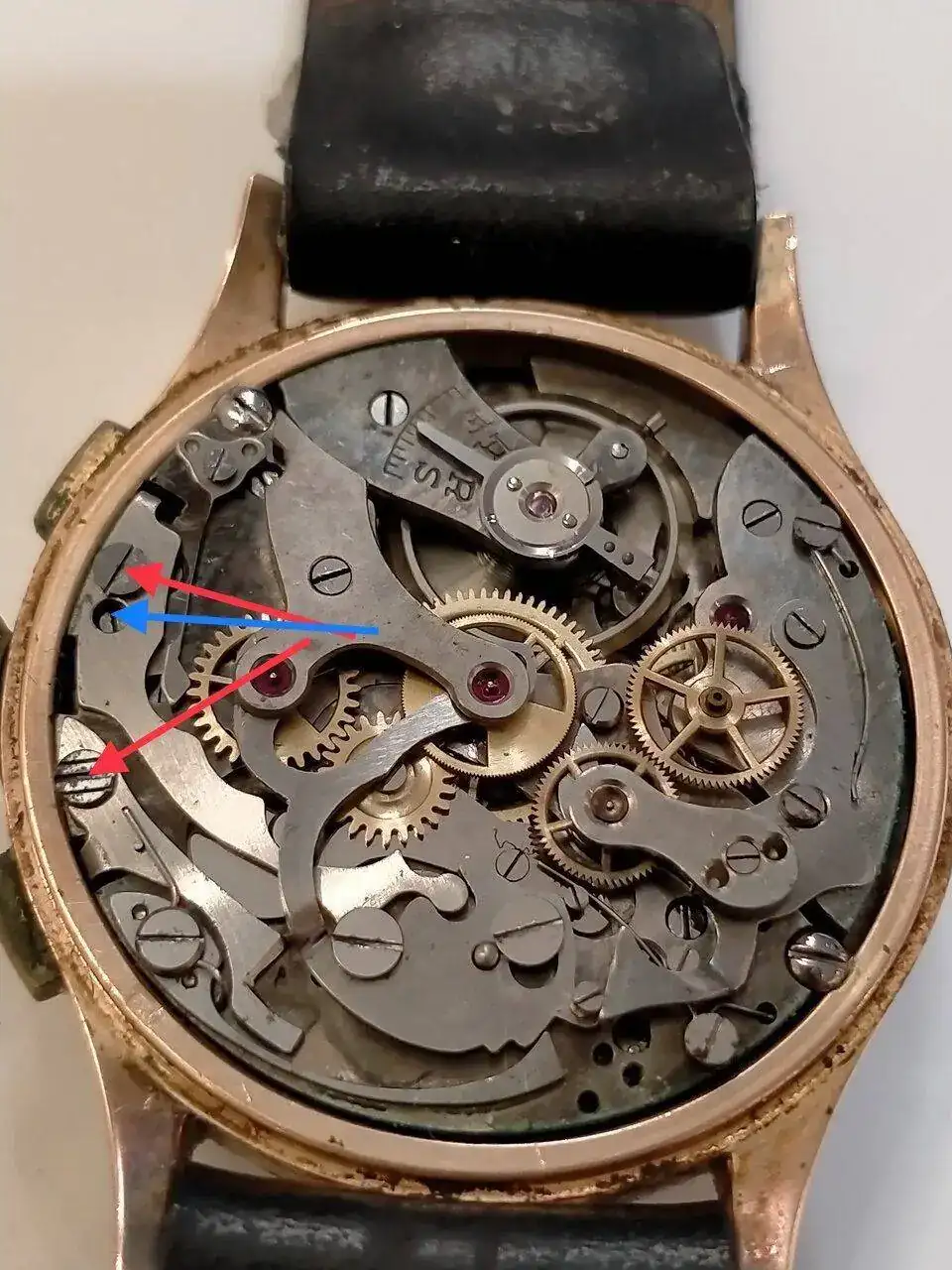

Supongo que el mov. se soltará con los dos tornillos brillantes. La tija y corona y los botones del crono como salen ????
He montado algún reloj mod. Y tengo herramientas ,pero éste me da cosa...
Reacciones: Ph200
Rojo, pulsadores
Azul, tija
Reacciones: Ph200

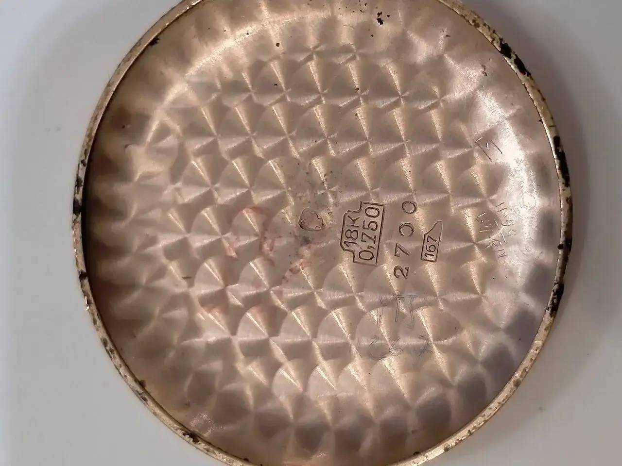

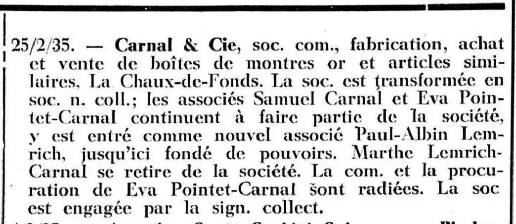

Marteau sans manche
167Carnal & CieLa Chaux-de-Fonds11.07.1934
Carnal & Cie. SALa Chaux-de-Fonds29.04.196631.12.1976
en MIKROLISK
C​
La Chaux-de-Fonds, Schweiz; um 1973​
CA​
P.E.C.​
Gehäuse; La Chaux-de-Fonds, Schweiz; um 1934​
P.E.C. / Depose / Brevete (auf Apfel? Frucht mit Blatt)​
Paul E. Carnal​
Uhrwerke, Gehäuse; Crêt du Locle und La Chaux-de-Fonds, Schweiz; registriert am 12.6.1888​
Reacciones: Ph200, Fugito, Vespilla y 2 más
